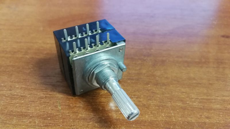

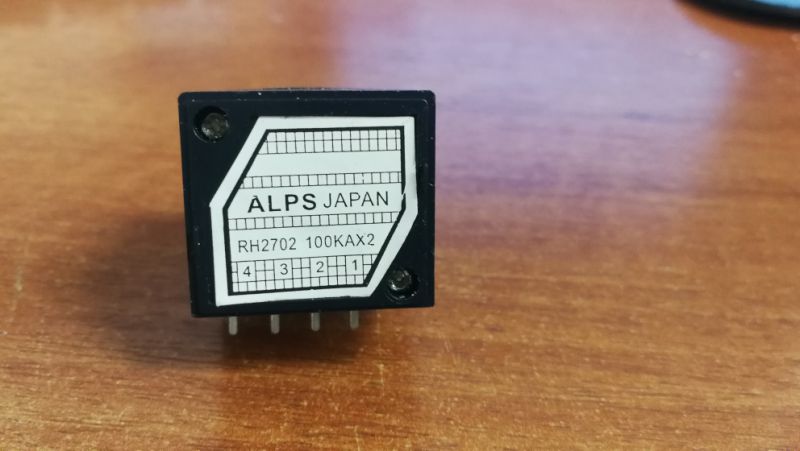

кто то тут говномеременниками интересовался.
вот мегакитай 300 р цена
пришло за пару недень, что удивительно.
подтеков клея не заметил, крутиться довольно натужно.
