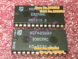

Здравствуйте! Можете посоветовать аналог этой микросхемы, просто в чип и дейле такой нет. Спасибо)

4059. :)

На замену нет. А как просто программируемый счетчик "для теории" вполне.
В 564 серии есть ряд ИС не имеющих аналогов, замен и просто крайне редких и дорогих. Это ГГ1,ИЕ15, ИД4 и 5.

Сообщение musor »
спасибо за фоту 561ие15 :beer: у нас ходили слухи что их в реале так и не выпускали 564 я юзал в 90х и парочка еше лежит в коропке... а вот 561ие15 и ниукто живьем не видел и не щупал ходят слухи что далше опытной парти в 1000шт на забракованых по 5 кристалах от 564 дело не пошло..все производсво свернули точне развалили нах ка и сам СССР.... СУКИ.... :facepalm: :kill:
смушает дата ка561....200х тогда совка уже не было а заводы лежали в ...
походу ктото типа ребят Интеграла или хохлы перетирали буржуеф нанося свой маркер...

[uquote="АлександрЛ",url="/forum/viewtopic.php?p=3692242#p3692242"]И "последняя фишка" ТТЛ аналог КМОП серии:
Изображение[/uquote]74HC - это и есть КМОП. :wink:
Сообщения: 39197
Сообщение musor »
cd74hc 4059 там ВАЩЕ все като мутно и стремно похооже на ФЭЙК :oops: :shock: дело в том что такая маркировка применялась для пинтупин(pin to pin) замен ТТЛ/ТТЛШ на кмоп серию ССОХРАНЕНИЕМ ЛОГИКИ И ПИНАУТА а подобного чипа в TTL никогда не было... :facepalm: :dont_know:

musor писал(а):дело в том что такая маркировка применялась для пинтупин(pin to pin) замен ТТЛ/ТТЛШ на кмоп серию ССОХРАНЕНИЕМ ЛОГИКИ И ПИНАУТА а подобного чипа в TTL никогда не было...
Это и был "pin to pin" клон 4059, только более скоростной (74HC - высокоскоростная КМОП серия).
