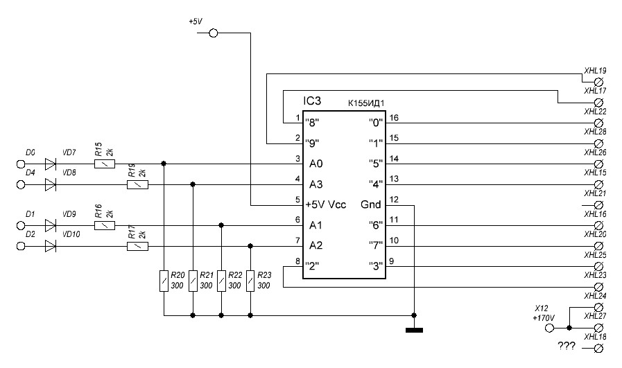

вопрос по ГРИ и К155ИД1

Сообщение SkarT »
вот так?

Сообщения: 44482
Схема у вас - достойная анекдота-
"Батюшка, вы либо крестик снимите, либо трусы наденьте"
Вы сделайте по любой из двух схем, которые вам порекомендовали, а "комбинировать" их не надо!!
И эта:
схема ничуть не лучше!!
Диоды в ТАКОМ направлении предназначены для подачи "нуля" на вход микросхемы, а, если у вас стоят резисторы от входа на "землю"- то на неё надо подавать "плюс", в вашем случае- +24 вольта.. Диоды надо перевернуть..

Сообщение SkarT »
[uquote="АлександрЛ",url="/forum/viewtopic.php?p=3716049#p3716049"]Схема у вас - достойная анекдота[/uquote]
это я понимаю. не понимаю только, второй вариант - тоже неправильный?

ок, я упорный...
так?
Сообщения: 44482
Вот ТАК нужно сделать:
или вот так:
Или, как вариант, вот так:
Сообщения: 7774
Сообщение Enman »
а просто убрать диоды, чтоб не путаться ?... :)

Сообщение SkarT »
АлександрЛ, Enman, 2 и третий варианты, я понимаю, подойдут, если "0" = "вход в воздухе"
Сообщения: 7774
Сообщение Enman »
да....только лог 0 заново измерьте...хотя и те значения ещё терпимы...

Сообщения: 44482
[uquote="SkarT",url="/forum/viewtopic.php?p=3716062#p3716062"]АлександрЛ, Enman, 2 и третий варианты, я понимаю, подойдут, если "0" = "вход в воздухе"[/uquote]
Да..
Варианты 2 и 3 - это одно и то же, но без диодов..
В этих вариантах "вход в воздухе" расценивается микросхемой как "ноль" на входе, при подаче управляющего напряжения (у вас- +24 вольта" на вход микросхемы поступает "единичка" (и правильно вам написали- надо измерить- чтобы это напряжение на входе было больше 3-х вольт, но меньше 4,5 вольт..
А вариант 1- "вход в воздухе" - это "единица" на входе, а "ноль" подаётся подключением катода диода к "земле".. Вот тут ничего измерять и "подгонять" не нужно..

Сообщение akl »
Для 133ИД1 мой склерозник подсказывает
Уровень логического 0 - не более 0,4V
Уровень логической 1 - не менее 2,4V
Входной ток лог. 0
-по входу A0 (3) - 1,6 мА
-по входам A1 (6) A2 (7) A3 (4) - 3,2 мА
Для К155ИД1 параметры не лучше. Поэтому, все 3 последних варианта ущербны, т.к. не обеспечивают должного лог. 0 :)

Сообщение Enman »
Чтобы вписаться в параметры можно и в 3 раза уменьшить номиналы делителя с повышением их мощности.
Можно добавить микросхему 74HCxx, тогда делитель сделать можно более высокоомным, можно компаратором LM339 преобразовать.
Но не для военного варианта это же делается.....Товарищ резисторы с трудом правильно соединяет....
Не будет работать, будем что-то менять...

Сообщение Деревенский кот »
[uquote="SkarT",url="/forum/viewtopic.php?p=3716054#p3716054"]так?
Изображение[/uquote]Да так. Только R15-R17 по 470 Ом., а R20-R23 по 120 Ом.

Сообщение SkarT »
Все заработало по схеме №3 из поста АлександрЛ.

Сообщение SkarT »
0,75В
Сообщения: 7774
Сообщение Enman »
На младшем разряде должно быть меньше, в принципе, работоспособно...Просто у вас и когда 2К0 были присоединены к +5, то тоже было столько, я ожидал, что уменьшится...
