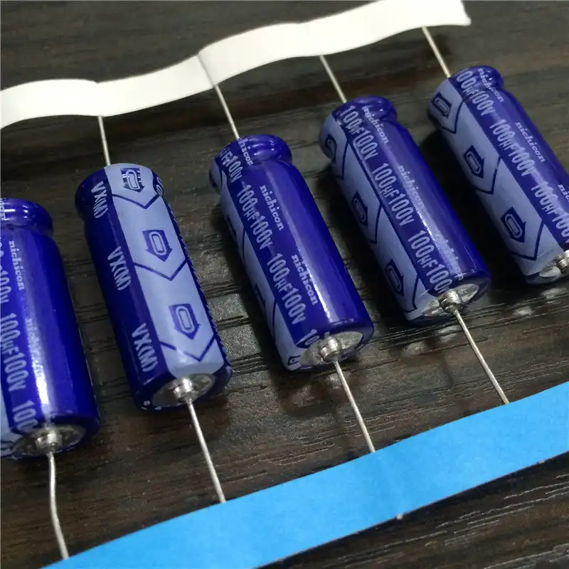

Заметил еще что при проигрывании кассеты, звук как-то тише и не хвататет басов. А вот когда радио играет то все в порядке. Звук громкий и качественный. Подумал что нужно в усилителе воспроизведния поменять кондеры. А вот вопрос кондеры, те которые лежачие на фото видны. Они тоже могут того... подсыхать?

Могут. Но дело скорее в несоответствии уровней источников, вызванном размагниченной лентой и запиленой головой. Электролиты проверяются подключение параллельно заведомо исправного. Если начнешь менять все подряд, совгетинаксу настанет пиздец. :cry:

ну, я очено аккуратна, паяло в полсилы грею. Поменял уже половину, остались только лежачие.
Голова там кстати еще жывая. А на другом мафоне лента эта нормально играется.
Поменяю самые критичные переходные межкаскадые кондеры. Посмотрю че будет.

olegue писал(а):остались только лежачие.
Лежачие, :))) выражайтесь грамотно, это аксиальные конденсаторы.

gsmart писал(а):аксиальные конденсаторы.
Переходные там, типа как вымпел - "Ударник Коммунистического Труда". :wink:
olegue писал(а):Посмотрю че будет.
Не надо менять, достаточно подключать параллельно, так намного быстрее. Блокировочные электролиты в эмиттерных цепях также влияют на нижнюю границу полосы. Возможно не работает цепь коррекции или сильно ушли ее параметры. АЧХ усилителя воспроизведения должна быть приблизительно вот такой:
