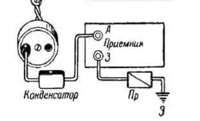

Раньше, в 50-70 годы,когда ещё было вещание на СВ,ДВ,
применяли так называемую суррогатную антенну -
антенный вход радиоприемника подключали через хороший
слюдяной конденсатор 1000пФx 500 В к фазному проводу
сети 220В.
Реально работало.
Сейчас не получится - сеть 220В дико забита помехами от импульсных БП.
gsmart
Сообщения: 15059
Откуда: 57 RUS
Re: Использовать сеть в качестве антенны
Сообщение gsmart »
victor1956 писал(а):применяли так называемую суррогатную антенну -
сети 220В.
Реально работало.
Это работало в сельской местности, где к дому подходила воздушя линия электропередачи, использование электросети рекомендовалось в паспортах к ламповым радиолам и приёмникам:
«В качестве антенны можно использовать провода электросети, если напряжение в ней не превышает 220 в. Для этого гнездо «Антенна» приемника соединяют с одним из проводов электросети через слюдяной конденсатор емкостью 330—1 ООО пф на рабочее напряжение не менее 500 в. Последний практически не пропускает переменного тока с частотой сети, а токи ВЧ, возникающие в проводах электросети под воздействием радиоволн, свободно проходят через него в радиоприемник. Для предохранения радиоприемника от повреждения при случайном пробое конденсатора последовательно с ним нужно включить плавкий предохранитель на ток не более 0,25 а. В какое из гнезд штепсельной розетки следует включить конденсатор, нужно установить опытным путем, так как от этого иногда зависит громкость приема»

У приёмников "тех лет" связь с антенной обычно была индуктивной, т.е. антенна подключалась к отдельной катушке, расположенной рядом с контурной... Эта катушка выбиралась с такими параметрами, чтоб при некоторой средней величине внешней антенны получить оптимальное согласование и максимум сигнала на входе... У нынешних приёмников входная цепь широкополосная, часто прямо на входе - УРЧ, связь с антенной - ёмкостная. Помехи из сети такой приёмник могут просто убить...

Да уж... решение не для 21 века ( сейчас сеть главный источник помех, на антенну то в городе не слышно нифига, а сеть... в деревне если только.

[uquote="gsmart",url="/forum/viewtopic.php?p=3838569#p3838569"]Это работало в сельской местности, где к дому подходила воздушя линия электропередачи, использование электросети рекомендовалось в паспортах к ламповым радиолам и приёмникам:[/uquote]
Да помню экспериментировал .
Больше на ДВ и СВ нормально было .
На КВ уже плоховато . Слабые сигналы терялись в шумах.
Все таки обычная веревка гораздо эффективнее в сельской местности.
Пульнешь луч метров на45-55ть , вот тогда нормально.
Еще и земля на 12ть метров труба 150я , это тема .
Даже на мощную землю интересно было принимать станции на КВ .
