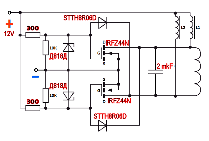

[uquote="rhouland4",url="/forum/viewtopic.php?p=3971579#p3971579"]собрал по такой схеме: Изображение
катушка мелковата конечно, но работает, металические предметы сильно греется в ней как и положено.
но сама катушка тоже нагревается сильно.
в холостую ток 1,2Ампера. с железным предметом в катушке - до 5 Амперов повышается, транзисторы еле теплые,
конденсаторы более-менее теплые, но наверно они греется от непосредственной близости катушки.
пробовал и на транзисторах K2837 но сразу сгорели.
Изображение[/uquote]
На схеме у вас дроссели L1 и L2 на раздельныхх сердечниках, в схеме же на одном кольце. Если на одном кольце то должна быть выполнена фазировка этих обмоток, то есть если они намотаны в одну сторону то начало одной должно быть соелинено с концом другой и в эту точку подается плюс питания. От транзисторов не завист если конечно вместо полевика не включить биполярный.
rhouland4
Сообщения: 592
Зарегистрирован: Вс апр 01, 2018 08:41:30
Откуда: Литва
Re: Греется катушка индуктивного генератора
Сообщение rhouland4 »
Дросель - две обмотки на одном довольно крупном кольце, из фильтра какого-то мощного питалника он. да, фазировка была
обязательна, просто в одном вариянте подключения работало, а в другом - нет.
и заметл - если питание снизить - с 9 вольт и ниже - агрегат сразу перестает работать и будто закорачивает - блок питания
начинает показывать 9Ампер, а вот на максимальное напряжение - до 15 повысил - особо не изменилась мощь, больше не рисковал. 8)
не слышно, не видно, - и не так обидно.
musor
Сообщения: 39197
Сообщение musor »
все логично при снижени питани(оноже и раскачка тут)мосфеты уходят в лин режим и следом чере3 секунду сгорят... вашим мосфетам не ниже 10надо
Килиманджаро
Сообщения: 2749
Зарегистрирован: Вт янв 19, 2021 17:56:15
Сообщение Килиманджаро »
Роланд, дроссель можно вообще не использовать. Просто середину катушки включать на +12 вольт.
Чтобы было заметное увеличение мощности, надо напряжение в два раза хотя бы увеличить.
Телекот
Сообщения: 36290
Откуда: г.Мариинск
Сообщение Телекот »
Килиманджаро писал(а):дроссель можно вообще не использовать. Просто середину катушки включать на +12 вольт.
Это одно и тоже что сдвоенный дроссель как на фото, а вот если применить два дросселя то выходная мощность возрастёт. то же самое будет если применить один дроссель подключенный к средней точке катушки. Но дросселя должны быть на сердечнике с рапределённым зазором.
Килиманджаро
Сообщения: 2749
С чего бы это мощность возросла?
Середина катушки это просто нулевой потенциал по ВЧ, его можно заземлить через конденсатор - раньше так и делали. Двухобмоточный дросселем это модное нововведение.
Можно и один дроссель поставить на одну сторону катушки и будет не хуже работать.
Схема симметричная и для лучшей симметрии ставят два дросселя (чтобы не сказывалась неточность выбора середины катушки и из конструктивных особенностей). Но это пошло лишь с 80 годов того века.
Это из той оперы когда говорят что колебательный контур усиливает сигнал. Выделить какую то полосу может, усилить - нет. Просто может работать как избирательночастотный трансформатор напряжений или сопротивлений.
