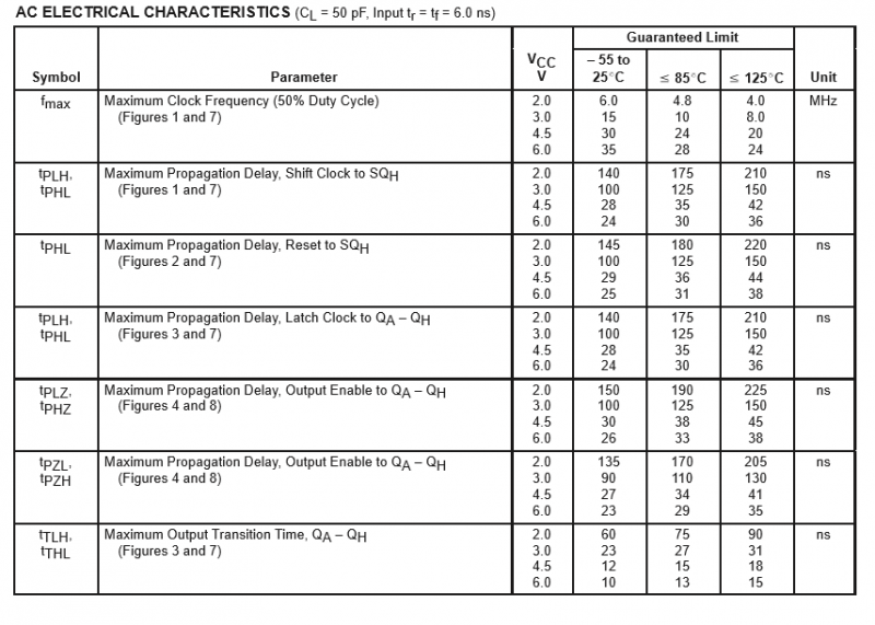

Читаем доку:
Данные читаются со входа SER [14] (у вас - D) во внутренний регистр сдвига. Данные читаются и сдвигаются по положительному фронту на SRCLK [11] (у вас >CK). Данные копируются из регистра сдвига в регистр хранения (который мы видим снаружи через Q0-Q7) по положительному фронту на RCLK [12] (у вас RCK).
(Далее я использую ваши обозначения выводов)
Тогда, если я правильно понял/описал ваш замысел выше, нам нужно прислать короткий положительный импульс на OE [13] одновременно с приходом положительного фронта на RCK [12]. А у вас на схеме совсем не так. У вас короткий положительный импульс на OE [13] приходит одновременно с положительным фронтом на >СK [11]. Это же совсем не то!
Если проигнорировать паразитные задержки, то у вас единица на OE [13] переведет все выводы в состояние Z. Это, благодаря pull-down резистору R1 и инвертеру UDa приведет к единице на входе D [14], которая и прочитается положительным фронтом на >СK. То есть ваша схема постоянно кормит сдвиговый регистр единицами.
Я бы предположил, что вы перепутали то ли уровни, то ли входы. Я бы предположил, что сигнал для пары C2-R3 следует брать именно с выхода U2b.
Вполне может быть, что это я перепутал фазы, уровни или входы, но все пока выглядит так...
(16.74 КБ) 670 скачиваний

Для это Вы сами дали решение - берем сигнал для ОЕ после инвертора на СК. С 12 ножки 595.
KorbenDallas писал(а):Z-состояние начинается одновременно
Из доку
