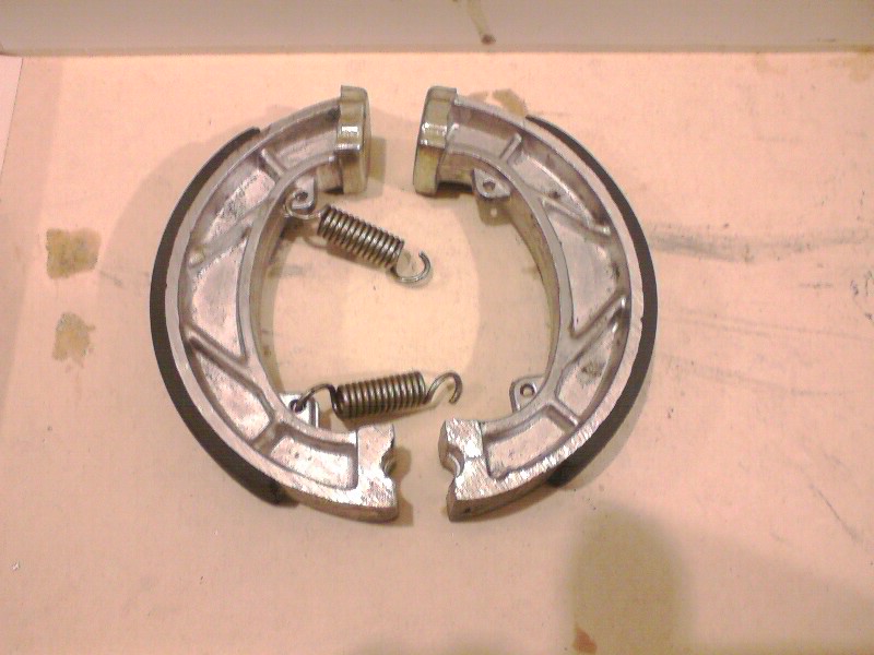

В принципе я мешал эпоксидку с серебрянкой, и приклеивал к люмитевым колодкам стальные накладки, стачивая сами торцы колодок наискось по отношению к кулачку, что-бы они упирались на в средину кулачка, а уже в его рабочию часть, дабы исключить холостой ход кулачка и увеличить рабочий ход колодок, вроде держалось, не отваливались, да и грелись они при затяжном торможении прилично.
И трещину в дюралевом картере тоже так заклеивал. Так что эпоксидка с серебрянкой может прокатить.
Колодки такие:
