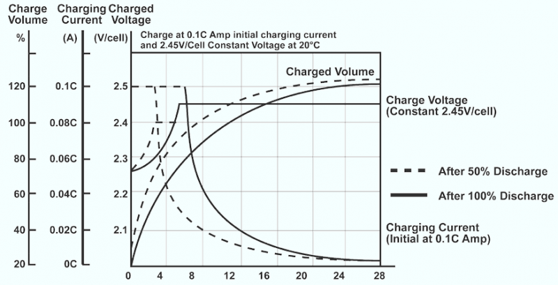

В справочном листочке – руководстве по зарядке свинцово-кислотных АКБ приводится совершенно другой алгоритм зарядки CC/CV.
У радиолюбителей, как правило, накапливается огромное количество разного хлама, в том числе и всяких адаптеров для зарядки чего-то. Их (5В) легко переделать для зарядки АКБ (4В – свинец, 3,6В – литий), терпящих алгоритм СС/СV. Для переделки подходят адаптеры, состряпанные по схеме обратноходового преобразователя с применением парочки транзисторов и оптрона в обратной связи, например:
Переделка заключается изменением вторичной части адаптера согласно схеме опубликованной в статье: „Высокоэффективное CVCC зарядное устройство для USB-устройств”. Исходную схему прилагаю, а её описание легко найти как на английском, так и на русском.
