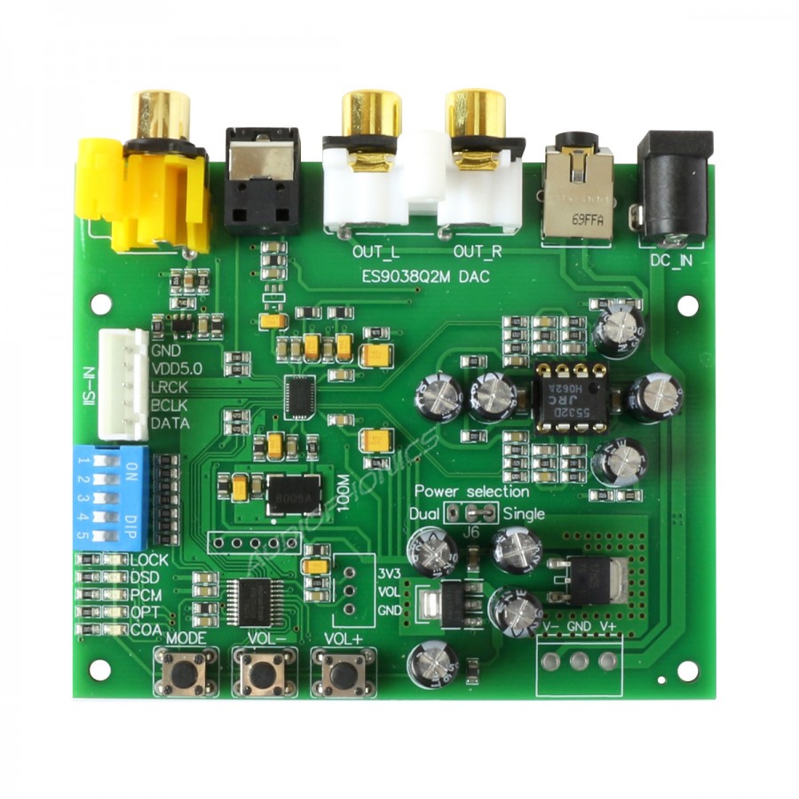

[uquote="КРАМ",url="/forum/viewtopic.php?p=4060406#p4060406"]Однако вопрос именно в номинале того самого потенциометра, а точнее во ВХОДНОМ ИМПЕДАНСЕ.[/uquote]
Сопротивление потенциометра 10 ком.
Вот такая печатная плата. От 9038 на ОУ идет две пары дорожек, их хорошо видно на плате. В конце они приходят на резисторы, эти резисторы отпаяны, и туда подключены провода через пленочные кондеры, на внешний усилитель.
В схеме генератор странный, я таких не встречал. Они все в металлических корпусах, и указана частота. А тут пластиковый корпус, и написано только BOUHX, ни частоты, ничего. Что это за хрень - даже гугл не знает
КРАМ
Сообщения: 25278
Re: Переключение входов ЦАПа (Toslink, SPDIF, USB)
Сообщение КРАМ »
[uquote="Floydoman",url="/forum/viewtopic.php?p=4060443#p4060443"]написано только BOUHX[/uquote]
Это MEMS-генератор типа такого: https://ww1.microchip.com/downloads/en/ ... 06222A.pdf
[uquote="Floydoman",url="/forum/viewtopic.php?p=4060443#p4060443"]В конце они приходят на резисторы, эти резисторы отпаяны, и туда подключены провода через пленочные кондеры, на внешний усилитель.[/uquote]
Выходы ЦАПа ДИФФЕРЕНЦИАЛЬНЫЕ. Ламповый усилитель тоже дифференциальный?

[uquote="КРАМ",url="/forum/viewtopic.php?p=4060592#p4060592"]Выходы ЦАПа ДИФФЕРЕНЦИАЛЬНЫЕ. Ламповый усилитель тоже дифференциальный?[/uquote]
Пробовали подключать к усилителю через XLR разъемы R+ R-, L+ L-. Также пробовали подключать на обычный вход, брали только R+ L+ и землю.
Разницы по звуку не заметили. Звук примерно такой же, как если подключиться усилком на материнку компа, на встроенный звуковой выход.
И это кажется странным, поскольку тут какая-никакая но схема, а на материнке микроскопическая фигушечка, абы хоть какой нибудь звук был, для галочки.

[uquote="Floydoman",url="/forum/viewtopic.php?p=4060612#p4060612"]Пробовали подключать к усилителю через XLR разъемы R+ R-, L+ L-.[/uquote]
Нужна входная схемотехника усилителя с этими разъемами.

[uquote="КРАМ",url="/forum/viewtopic.php?p=4060625#p4060625"]Нужна входная схемотехника усилителя с этими разъемами.[/uquote]
Схема примитивная: входной разъем, потенциометр 10 ком, конденсаторы пленка, управляющие сетки. Больше ничего нет. Задавить выход цапа входом усилителя - это вряд ли. Там самое низкое сопротивление это 10 ком потенциометра. Разве это большая нагрузка для цапа?
КРАМ
Сообщения: 25278
Сообщение КРАМ »
Полистал даташит. Выходное сопротивление 770 Ом.
Но там есть иные возможные проблемы. Очень много настроек фильтров. Не исключено, что китайцы не сильно с этим заморочились.
Неплохо бы снять логанализатором обмен при включении и разобрать чего там уходит в настройки.

[uquote="КРАМ",url="/forum/viewtopic.php?p=4060592#p4060592"]Это MEMS-генератор[/uquote]
Это какая-то другая конструкция, по сравнению с кварцевым? Не может ли он криво работать, плыть или еще что-то?
Добавлено after 4 minutes:
[uquote="КРАМ",url="/forum/viewtopic.php?p=4060632#p4060632"]Очень много настроек фильтров. Не исключено, что китайцы не сильно с этим заморочились.[/uquote]
Эти настройки находятся в микроконтроллере, верно? А можно ли как-то их слить с дорогого устройства, и вкинуть сюда?
Или проще найти хорошего программиста, чтобы он всё сделал с ноля, но как надо по феншую?

[uquote="Floydoman",url="/forum/viewtopic.php?p=4060634#p4060634"]А можно ли как-то их слить с дорогого устройства, и вкинуть сюда?[/uquote]
Можно. Для этого нужен логический анализатор, какая-никакая квалификация и время.
Это чтобы снять настройки с другого устройства.
Ну а залить в это - нужно писать код для контроллера который на этой плате. Код, кстати, несложный. А если чисто для инициализации ЦАПа без сервисных приблуд, то тем более.

[uquote="Рязанцев Владислав",url="/forum/viewtopic.php?p=4060637#p4060637"]Оу на выходе нужен не просто так.[/uquote]
Выходное сопротивление ЦАПа - 770 Ом. Если нагрузка будет активной и в районе 10 кОм, то ничего особенного не произойдет. Там ОУ выполняет роль фильтра. Лень смотреть полосу. Автор темы может собрать ее в симуляторе на любом аналогичном ОУ и посмотреть АЧХ.
На плате есть 5 микропереключателей, которые, якобы переключают встроенные в цап фильтры. Вы об этих фильтрах? При переключении звук не меняется. Но даже если китайцы забили на эти фильтры, и там стоит какой-то один, и не переключается - не может же этот фильтр портить звук? Эти фильтры приукрашают звук, на выбор пользователя, делает его более ярким или плавным и т.д.
Но не может же быть такой фильтр, который превращает звук в дерьмо?
Или это какие-то другие фильтры?

[uquote="Floydoman",url="/forum/viewtopic.php?p=4060676#p4060676"]Но не может же быть такой фильтр, который превращает звук в дерьмо?
Или это какие-то другие фильтры?[/uquote]
Я не знаю что китайцы дергают в ЦАПе этими переключателями. Испортить звук отвратной АФЧХ - элементарно. Собственно, кроме НИ, ИИ остается только АФЧХ. Чтобы вы не говорили про приборные измерения, только они могут показать разницу между устройствами. И не нужно апеллировать к заявленным "космическим" ТТХ. Реальные могут оказаться весьма далеки от них. Но любые измерения требуют синтетических сигналов высокого качества. Ну и приборов, конечно.
