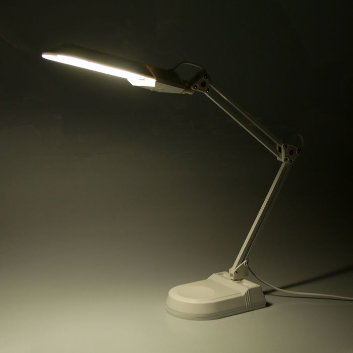

[uquote="АлександрЛ",url="/forum/viewtopic.php?p=4101360#p4101360"]идёте в электротовары, покупаете "электронный балласт" на соответствующую мощность, и подключаете его вместо "бахнувшего"... :dont_know:[/uquote]
Хех, было бы это так просто. Вот в настольной лампе сгорел и заменить нечем, там лампа на 11Вт с G23 цоколем, а ЭПРА на 18Вт разместить негде...
картинки с лампой под спойлером
Было одно место, где можно было купить по два доллара, да только оно закрылось.

Rimlyanin, у меня таких ламп валяется щтук 5 тока белых забрал с офиса когда там интерьер меняли на диодный а эти просили донести до помойки так вот там обычная Uлампа 9-13вт с встроеным стартером(индекс L) (2пин) и дросель а в боле новых уже лампа где вместо старотера резонаторный кап (инжекс Е) и вмессто дроса стоит платка эпра совсем детская транзисторы там 13001 в то26!
так что теже лампы могут пускатьсяи в дроселном и в ЭПРА варианте но... учитывая все вышесказаное яб начал с отрисовки схем и прозвонки мостаи ключевых элеменетоф
98% оно там и подохло и банки //// а tit приэтом обычно горити обвязка... поэтому не смотря на простоту схем там придется менять 60% всех деталек...
возможно причина дохлая банка если мост выжил и пропит ключик APFC... тогда ремонт будет прост и недорог...но вам там на месте видней..
вобще если это пром предприятие или болница где идет обработка воды чинить горелое ЭПРА дело неблагодарное пусть покупают замену...

musor, угу, начиная с кондера и дальше все.
Не, дома.
Просто вон в прошлом годы всех детей по домам со школы отправили в карантин, а заниматься им же надо при нормальном свете, вот и пошли лампы настольные вход.

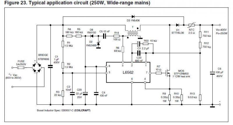

MUSOR, спасибо за ответы. Будем покупать новый блок. Но этот я не брошу)). Уже дело принципа, разобраться как он устроен и подчинить. Начну с оторисовки схемы. Хотя там транзистор и диод затерты, PFC контроллер удалось идентифицировать. Это L6562N. Судя по документации схема обвязки очень похожа на мою.
Но если получиться подчинитть, будет запасной.
