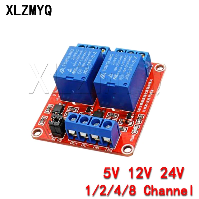

Сначала работал акум от того же шуруповерта Metabo, но при низких температурах он быстро садился и сейчас не заряжается, зарядник выдаёт ошибку, может переразряд был.
Сейчас работает на заряднике автомобильном.
БП советский с детства остался - трансформатор + диодный мост.
[uquote="Asmodey",url="/forum/viewtopic.php?p=4134833#p4134833"]И реальный вариант: заменить БП на старенький БП от компьютера и на том успокоится.[/uquote]
БП от компьютера вырубается при подключения этого моторчика.
Реверс работает с помощью таймера и китайского 2-канального реле. Когда контакты таймера замкнуты реле подаёт ток NC +/-, а когда разомкнуты - через NO идет -/+
Концевики прерывают цепь при открытии/закрытии дверцы.

Не могу обьяснить нарисовать, в общем последовательно с мотором резистор с которым и блок не уйдет в защиту и мотор норм запуститься. И парадлельно резистору релюху. Обмотку параллельно мотору. Алгоритм такой, пошел ток на мотор, в пусковом режиме на резисторе напряжение падает и на моторчик мало приходит, реле не не хватает для срабатывания. Как только моторчик болеелименее раскрутился напряжение на нем поднялось и реле закоротило резистор и вся энергия на мотор. Или реле сразу заработает или последовательно с катушкой стабилитрон в обе стороны

У тебя тока не хватает - да, "офигенное" решение ещё и резистором его порезать! План надёжный, как швейцарские часы. Ставь БП от компа и после него дроссель как я описал! Ничего вырубаться не будет и потери отсутствуют! Пять метров швп и ржавый сердечник жалко что ли?
У меня на старинном ATX 250 написано "12V 13A". Что почти в три раза мощнее твоего блока. С дросселем ничего вырубаться не будет.

Зачем "мощнее"? В момент включению пока мотор трогается - ток может в несколько раз превысить нормальный рабочий ток мотора. Этот бросок тока гасится дросселем, включённым последовательно с мотором. Смотри, это же школьная физика 10-й класс. На конденсаторе мгновенно не может вырасти напряжение, а в индуктивности не может мгновенно вырасти ток. А на напряжение постоянки индуктивность не влияет, т.е. у тебя не будет потерь на нагрев и ты не получишь целый курятник грилей, как в случае с мощным резистором, если на него например попадут пух и перо и солома.
Резитор тебе там не поможет, поскольку он гасит не только броски тока, но и вообще весь ток - и рабочий и скачки пропорционально. То есть например, снизив резистором бросок тока в 100А до приемлемых 10А - ты точно так же снизишь и рабочий ток 10А до 1А и ничего у тебя крутиться не будет.

Трансформатор мощностью 100ВА изготовить быстрее и дешевле этого дросселя, да и готовых их на 12В дохера!
Компьютерный БП самый неподходящий вариант для этой затеи, он очень жесткий и если не дать сработать защите запросто сделает БАХ при 10 кратном перегрузе, с резистором конечно мутиться можно, но это не лучший вариант.

еше сраницу взвд я предложил ТС ограничить ток резистором но он тупо проигнорил патом пошли тцпые советы от proton-87, с жИЛЕЗНЫМ Дроченем... вот тока прежде чем его мотать яб ПОЩИТАЛ скока там надо индуктивности и тока до наса щоб оно хот като робило...и получается нехилая такая железяка на 3кило ЛЕГИРОВАНОГО чугуния+2кило ТОЛСТОЙ 2ММ СЕЧЕНИЯ медяхи...
да за половину цены ЗАТРАТ НА НАМОТКУ покупается готовый ОСМ-0.25 230/12в....(А ЕСЛИТ У БОМЖЕЙ ТО В 10РАЗ) тока мостик жирный добавить на ралиаторе...какойнить квалтный 35а100в прикрутить его к любой жедезяке на пасте и вперед... JN ЖАБЫ МОСТ И НА Д242А МОЖНО ЗАМУТИТЬ-0ПРОВЕРЕНО ЖИВЕТ МОЖНО И ПОЛУУБИТЫЙ МОСТ ОТ ГЕНКИ АВТО ВЗЯТЬ ВЫБРАВ ПАРУ ЖИВЫХ ПЛЕЧЕЙ(И ВЫКУСИФ ПРОПИТЫЕ)
но если так хочется траха с АТХ ктож запретить мутите на нем и ограничивайте бросок тока ... РЕЩЕНИЕ ТОЖЕ РАБОЧЕЕ - я предложил просто жирный резистор из фехралевойленты так чтоп ток КЗ не превысил уставку БП тоесть 12-18а взависимости от РЕАЛНОЙ ТОГО атх мощи...
НУ и vlasovzloy, развил мою идею предложиф авто-релюхой коротить ПОТОМ баласт опосля разгона -такой КЛАСИЧЕСКИЙ SOFT START на реле -решение класное и универсалноЕ вот тока думаю в случае ТС -лишнее слишком мало работает мотор чтоб парится насчет сгорания/ПИРИГРЕВА баласта из фехралевой ленты....
