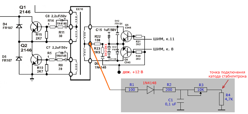

Проблема со схемой защиты по мощности
Сообщения: 243
Зарегистрирован: Пт фев 17, 2017 20:53:01
Сообщение Igor84 »
vlasovzloy писал(а):на тл494 в схемах отрицательный сигнал шел с защиты, у тебя положительный
Нет, всё правильно и должен быть положительный. Но ещё раз - сейчас речь идет не о подключении полной схемы защиты, а лишь её фрагмента, после которого уже возникают искажения на выходе:
Хотелось бы услышать разные версии и варианты решения.
Сообщения: 243
Сообщение Igor84 »
1en2 писал(а):на выходе смотреть неинтересно, видим просто срывы генерации (или резкое изменение скважности), на вторичной обмотке более информативно....
1en2, уточните, во вторичной обмотке - это смотреть на каждом аноде выходной диодной сборки относительно холодной земли? Или имеется в виду вторичная обмотка ТГР, т.е. смотреть в базах силовых транзисторов?
Также подскажите, что аномальное я должен там увидеть, что можно было бы трактовать какой-то неисправностью? Какая форма сигнала должна быть правильной и что я могу увидеть?

у меня, например, в схеме стоит С1 4,7 мкФ, а R3+R4= 15K+10K

Вопрос о замерах осциллографом актуален - где измерять и что я должен увидеть?
