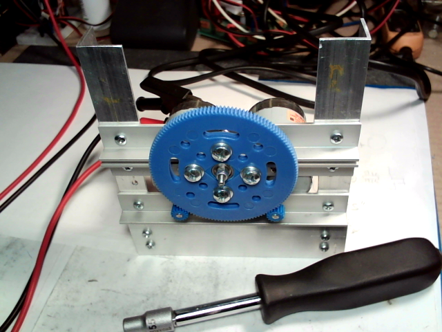

Узел привода шестерни со шкивами и паразитным роликом
Узел сделан на 395 моторчиках.
Главный недостаток - шкивы.
Во-первых, у них слабая посадка на валы двигателей. Из-за этого, при торможении одного двигателя другим, будет проворот шкивов на валах. Во вторых, низкая точность изготовления резиновых колец шкивов. Из-за этого шкивы неравномерно прилегают к ролику при вращении и крутящий момент передается неравномерно.
По этим причинам, от решения со шкивами, в перспективе буду уходить.

Узел диска датчика положения (вала)
Узел ведомой шестерни ("маховика")
Узел привода ведущей шестерни ("стартера") в сборе
С пластмассой на этом пока всё. Осталось собрать и посмотреть, как будет работать с платой управления и контроля.
