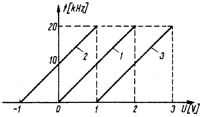

[uquote="B@R5uk",url="/forum/viewtopic.php?p=4255901#p4255901"]Ооооо! Это однозначно означает, что оцифровка должна производиться по месту. Другому просто нет пути. Иначе вы замучаетесь настраивать передачу сигнала так, чтобы его фронты не искажались и не размывались (а ведь есть ещё шумы и наводки!). Проблемой будет не то что 12 бит получить, 8 бит может не взлететь.[/uquote]
А причем здесь фронты, шумы?
Вы по телефону разговариваете через АТС при расстояниях до другого абонента в несколько километров. И частота голоса не изменяется.
А оцифровка и производится по месту путём преобразования сигнала в частоту. Частота передается через развязку, которая никак не может её изменить.
После развязки значение этой частоты измеряется, коректируется, масштабируется и употребляется для дальнейших расчетов.
И 12 кГц намного меньше, чем частота I2C, USART, SPI.
А если промодулируете этой частотой ВЧ сигнал, то и далеко-далеко передать сможете.
Новое - хорошо забытое старое. Много старых решений при употреблении современной элементной базы творят чудеса.
Когда-то небыло дельта-сигма с 24 битами, но задачи прецизионных измерений решали. Тогда приходилось мозги включать, разные структуры придумывать.

[uquote="Mickle",url="/forum/viewtopic.php?p=4255849#p4255849"]Функция термокомпенсации.[/uquote]
Спасибо!
Где то в подсознании подозревал это.
Больше склонялся к тому, что наверное через него идет со стабилитрона ток цикла разрядки интегратора. Но резистор R12 ....
Я бы для этого всё-таки использовал не напряжение питания.
Напряжение со стабилитрона там используется для смещения функции преобразования.

[uquote="electroget",url="/forum/viewtopic.php?p=4256791#p4256791"]Никак. Но тот преобразователь за 1 доллар который на схеме их польского журнала, тот тоже никак не обеспечивает развязку цепей 10 килоВольт.[/uquote]
Дело преобразователя - преобразовать измеряемый сигнал в пропорциональную частоту. С возможно малыми отклонениями.
А дело развязки - уйти от громадной разницы потенциалов.
В той части схемы есть своё питание, но возиться с ним геморно. Поэтому будем работать от батарейки. Например Li-Ion аккумулятора, от мобильника.
Стоят недорого, доступны. Раз в два дня, через ночь, зарядить можно. Схема потребляет немного. Думаю, в 100 мА с нынешней элементной базой укладусь. Это не смартафон с его 1,5 - 2А потреблением.

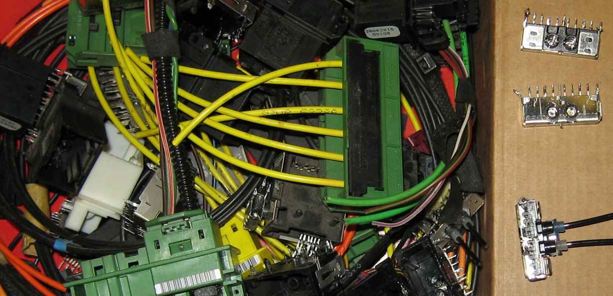

Да хоть 100 кВ. Рассказываю как дёшево решить проблемку. Идёте на авторазборку и выпрашиваете убитые, утопленные, вообщем неисправные автомафоны или автоусилители звуковые у которых звук\управление передаётся по оптике. Оптика в атмобильной аудиоаппаратуре появилась достаточно давно и присутствует она в том числе и в аппаратах которые давно уже никто не пользует. Там же из проводок можно надрать и световодов. Если провода свалки сдают на медь, то оптика им по любому не нужна - ещё спасибо скажут что провода от пластмассы очистили
Могу отсыпать, у меня этого брахла накопилось ....
