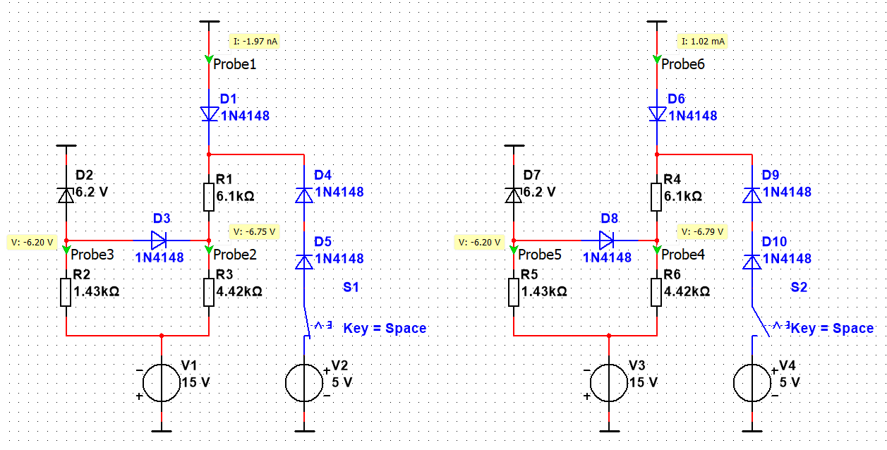

В процессе разработки исследовательской установки возникла потребность в гальванической развязке информационного сигнала.
Решил преобразовать сигнал в частоту и через оптрон измерить Arduino с последующей передачей в комп в текстовый файл.
А дальше, как у всех, анализ, графики с помощью Excell.
Попала под руку статья из польского журнала. Когда то давно ребята использовали эту схему. Неплохо о ней отзывальсь.
12 бит держала стабильно.
Но терзают меня сомнения, в правильной ли полярности включен диод D2?
(43.03 КБ) 402 скачивания
Сделал модельку в Proteuse. Но как, то непонятно.

В схеме (номерация согласно Вашей модели) D1, D6 - ключ, который подключает ток разряда интегратора.
При замкнутом ключе D1, D6 закрыт +5В и интегратор интегрирует входное напряжение.
При разомкнутом ключе (логический TTL 0) D1, D6 открывается и через него течет ток противоположной к входному сигналу полярности и большего значения, разряжая интегратор.
На D3, D8 падает 0,55В. Он прямосмещен.
Вопрос - ток формируется напряжением питания -15В через резистор R3, R6 или к этому току добавляется и ток через D3, D8 из напряжения на стабилитроне D2, D7?
В первом случае не есть good, так как напряжение питания может иметь нестабильность.
И вообще, какова функция D3, D8?

[uquote="jurkom",url="/forum/viewtopic.php?p=4255775#p4255775"]И вообще, какова функция D3, D8?[/uquote]
Функция термокомпенсации.
Т.к. источник тока имеет малое внутреннее сопротивление (всего 6 кОм), температурная вариация падения напряжения на диодном ключе D1 (на оригинальной схеме) будет приводить к вариации силы разрядного тока интегратора. Если принять для диода ТКНпр=2,1 мВ/°C, привносимая им погрешность масштаба АЦП составит примерно 0,04 %/°C. Диод в составе ИОТ привносит ту же самую температурную ошибку, но с противоположным знаком.
По поводу влияния нестабильности напряжения питания на ИОТ: коэффициент подавления по моим расчётам составит 60-65 дБ.

У меня тоже есть вопрос по этой схеме. А зачем разработчик этой схемы так заморачивался? Почему он не поставил по входу настоящий диффиренциальный ОУ? Существуют ведь даже специальные микросхемы, которые обеспечивают стыковку сигналов датчиков с АЦП - AD8137 например.
Mickle
Сообщения: 2346
Откуда: г. Рыбинск
Re: Преобразователь напряжение-частота
Сообщение Mickle »
Схема и статья, которые привёл топикстартер, взяты из журнала 1982 г. AD8137 появился на рынке через 22 года.
