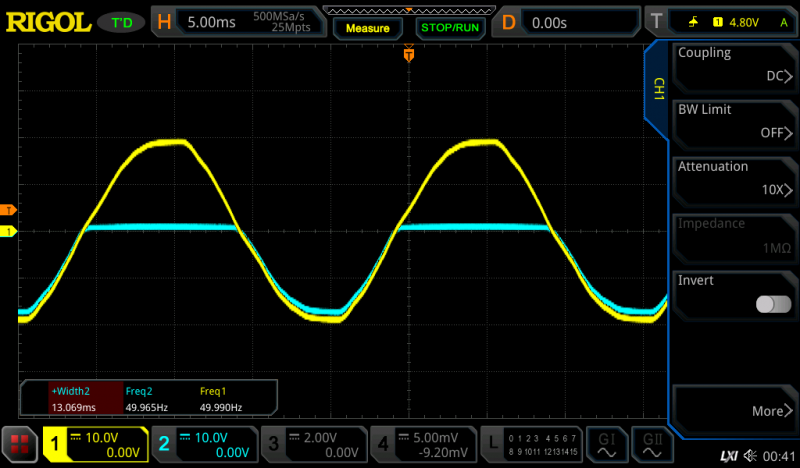

Старый выпрям. мост выдает плохую осциллограмму. Забить?

мутныйчерт писал(а):Uf приблизительно 550 mV
А обратное? Может пробивает какой-то? Посмотрите осциллографом во время работы что происходит на каждом отдельном диоде.

Осциллограф тут вообще излишний прибор.
Только всё запутает.
Если сомневаетесь в диодах,то нужно измерить ток потребляемой мостом на холостом ходу от вторичной обмотки. Если больше нескольких миллиампер,то диоды менять.Они могут при рабочем напряжении начать приоткрываться. По жизни или может от перегрева.Встречалось такое.Прозвонкой не определяется

[uquote="Борисович",url="/forum/viewtopic.php?p=4282157#p4282157"]Осциллограф тут вообще излишний прибор.
Если сомневаетесь в диодах,то нужно измерить ток потребляемой мостом на холостом ходу от вторичной обмотки. Если больше нескольких миллиампер,то диоды менять.Они могут при рабочем напряжении начать приоткрываться. По жизни или может от перегрева.Встречалось такое.Прозвонкой не определяется[/uquote]
На ХХ чувствительности амперметра не хватает (простой Fluke 106). При подсоединении активной нагрузки начинает ловить примерно соответствующий ток. Но осциллограмму не смотрел, прибора пока нет.

Дошли руки наконец-то. Вход и выход с активной нагрузкой 3,5 А (по входу). В норме мост...
Здесь синий луч - эпюра на отдельных диодах. Желтый - входное напряжение.

мутныйчерт писал(а):В норме мост...
Вот и хорошо. Больше не мешай ему работать. :))
