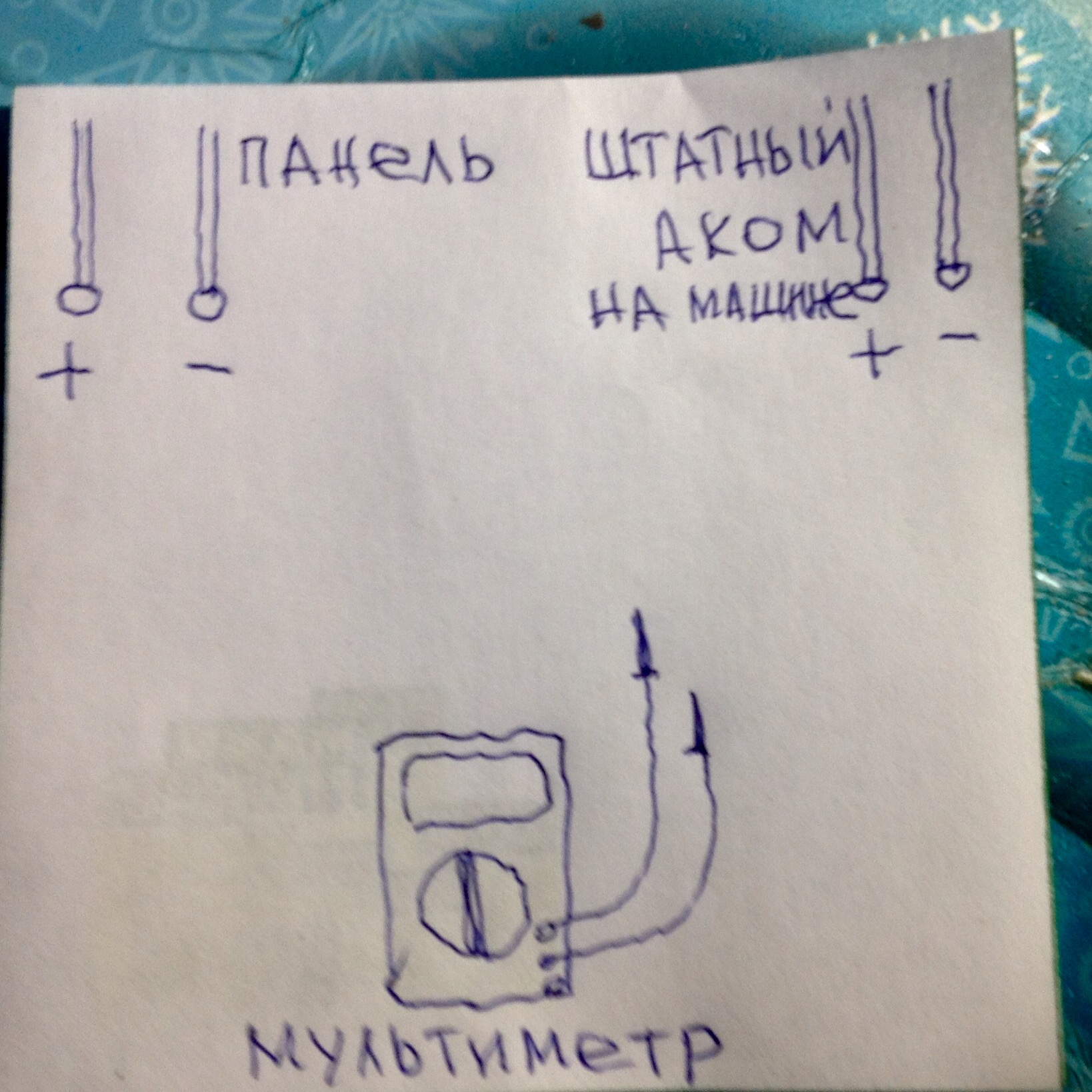

Всем добрый день! Дождался солнца и перегнал машину во дворе панель чистая солнце хорошо светит и небо чистое замерил на отсоединенной панели от контроллера показывает заявленное напряжение 22,3 вольта в диапозоне 20 кОм показывает 7,16 кОм цепляю лампу на 21 ватт не горит и только еле заметно маленькое искрение на проводах. Ток проверить не смог потому как не умею надо же какую то нагрузку дать на панель? А контроллер я снял потому что он внутри видимо неисправен
Получается на настоящий момент у меня есть в багажнике 4 провода
Слева два от панели справа два от штатного акома и есть мильтиметр и инвертор с шунтом и электронным сосчитывателем таким же как в салоне около приемника
Пожалуста как то попроще нарисуйте мне схему как подключить инвертор или мультиметр что б измерить ток на панеле. Спасибо!

Ток замеряется в разрыв любого одного из проводов от солнечной батареи. Отсоединяете откуда-нибудь провод и в разрыв между солнечной батареей и нагрузкой подключаете амперметр. Режим амперметра - это практически перемычка, через него ток проходит без потерь. Только в мультиметре обязательно должен быть выставлен режим измерения большого тока до 10 ампер и провода вставлены в соответствующие гнезда мультиметра (для замыкания их между собой шунтом).
FORMAN писал(а):нужно знать какой ток выдает панель?
Да. Я вижу три варианта.
1. Солнечная батарея просто не может выдать необходимый ток, т.е. вышла из строя.
2. Солнечная батарея выдает ток, но диод его не пропускает.
3. Ток есть, но солнечный инвертор неисправен.
З.Ы. Прежде чем делать какие-либо замеры, убедитесь в том что не горит и не мигает индикатор разряда батарейки в мультиметре. Из-за разряда батарейки прибор очень часто показывает совершенно неверные значения.

https://img.radiokot.ru/files/143989/2z6kxvs3vy.jpeg
Вот что как мог сам нарисовал что есть у меня багажнике, главное подскажите что и куда прицепить и последовательность проверки, только пожалуйста на сколько это возможно доступнее потому как все что с рогами для меня-БЫК

FORMAN, просто подключите мульт в режиме тока 10А(отдельное гнездо) напрямую к двум проводам от панели(никакой нагрузки не надо!), и вы увидите(на ярком солнце) ток КЗ, указанный в параметрах панели - 6.4А. Если его нет - панель неисправна(или провода к ней)

FORMAN, в общем вот самый простой вариант. Можно и с лампочкой тоже конечно.
Потом вот такой:
Ток с диодом и без диода должен быть одинаковым.
В конце можно подключить аккумулятор и замерить уже ток зарядки аккумулятора как есть в штатном режиме:
Солнечный инвертор тут в принципе особо и не нужен. Можно без него проверить! А поможет он увеличить ток зарядки или наоборот уменьшит - это можно в дальнейшем смотреть.

FORMAN, да вроде все нормально. Контроллер не обязателен, возможно в нем проблема. Ездите так, зарядка идет, все нормально.
Исправный контроллер позволяет возможно немного увеличить мощность для зарядки аккумулятора и защитить его от перезаряда при постоянном долгом нахождении на солнце. Но это как-бы не так уж и важно. Лишь бы аккумулятор был исправным, он сам застабилизирует 14 вольт и все будет нормально. На долгом ярком солнце (сейчас уже не сезон) можно поглядывать на напряжение что оно не растет сильно выше 15 вольт и что аккумулятор не кипит по шуму.
