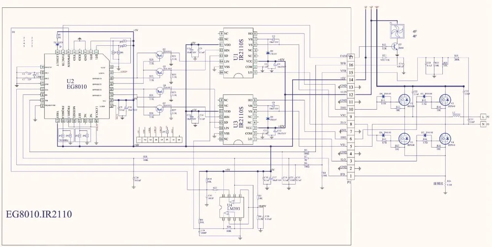

[uquote="kentgaryk",url="/forum/viewtopic.php?p=4322467#p4322467"]Невозможно понять смысл обсуждения. Нагреватель и лампа накаливания элементарно димируется схемой которую я когда то приводил[/uquote] Спасибо я понял. Только для лампы да. А 2кВт это нужны мощные диоды для мостика, нету. И подскажите, вместо тиристора (нету мощного) симистор будет работать? Уже сам прочитал - нет не будет :)) [uquote="kentgaryk",url="/forum/viewtopic.php?p=4322467#p4322467"]Вентиляторы эти 99% имеют асинхронные двигатели... им нужен частотник[/uquote] Понял, я нашел не сложную схему частотника, ура :) И к схеме частотника тут же вопросы. В описании не написано какой сердечник Т1 феррит/железо, и какой размер. Кто подскажет. 2SK1120 я уже заказал. Изображение

1.Давно смотрел видео об преобразователях и там по питанию +12В ставили дроссель, без него схема не хотела работать. Здесь в частотном регуляторе надо ставить дроссель?
2.Надо ли вместо счетчика ИЕ8 ставить драйвер для транзисторов, у меня есть TPL351, а может ШИМ, есть SG3525A. Почему спрашиваю, есть какая-то мертвая зона и если ее нету то пробьет транзисторы.
3.Трансформатор Т1 я понимаю должен быть феррит?

Думаю эта схема просто взорвется и с дросселем и бЭз дросселя, и не спрашивай почему. Трансформатор там нужен железный, еще нужна современная элементная база, еще нужно понижать напряжения понижая частоту, еще нужна квалификация разработчика силовой электроники.

[uquote="kentgaryk",url="/forum/viewtopic.php?p=4324027#p4324027"]Думаю эта схема просто взорвется...[/uquote]Обрадовали :o даже не спрашиваю почему. Буду искать создателя и поспрашиваю :))
Aladdin писал(а):Может проще вентиляторы на 12 вольт применить и не рисковать? :)
Я уже купил на 220 :(
Может кто-то видел рабочую схему частотника на 220АС. Дайте линк плиз.

Вот довольно простой частотник, остальные какие я видел сложнее.

Не не не, это мне на год работы, а то и больше :) Лучше на али заказать. Вот ниже вариант 700 Ватт и 2300руб. А если я начну собирать детальки и делать, то будет думаю дороже. А я радовался, что нашел простую схему, и кто-то же ее разработал, мать его. Вопрос с частотником снимается.

Купить частотник - мысль правильная.

А тебе 3 фазы нужны или одна? Правильно выбирай, но мысль правильная. Ещё если двигатели асинхронные при снижении оборотов двигателя должно падать и напряжение на нём, иначе ток будет сильно расти и двигатель перегреется. Так что здесь не всё так просто.

Только в вентиляторых бытовых и тех что менее 1 квт (примерно) стоят не трёхфазные моторы. И частотники нужны другие, жутко дорогие. Что для насосов выпускаются, однофазные.

Дмитрий, спасибо огромное, я чуть уже не заказал. Действительно, я не внимательно прочитал, это 220 1фаза - 220 3фазы. Нашел другой, 220 1фаза - 220 1фаза. Тот уже 4000руб с хвостиком, правда 1,5кВт.
