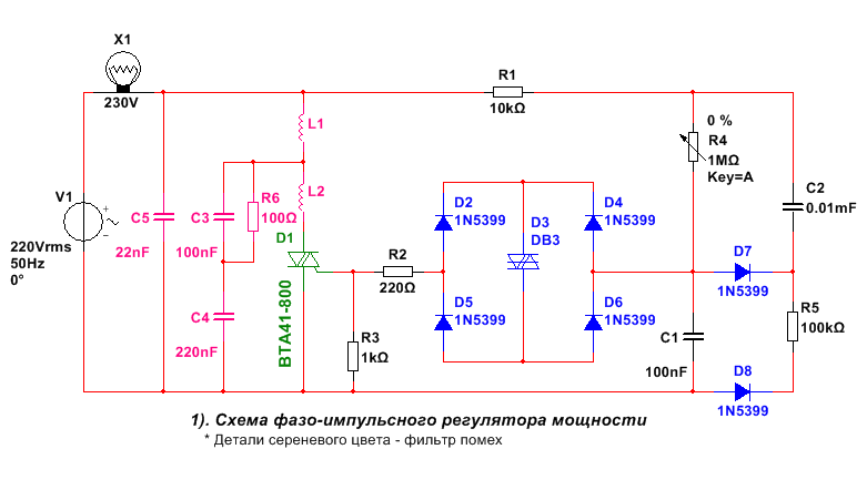

Всем привет! Начинаю свой новый проект. Стоят задачи:
а). Регулировка оборотов осевых вентиляторов, 220В 4 шт по 100-150 Ватт.
б). Регулировка мощности нагревателя 220В 2 Киловатта.
в). Регулировка освещения, лампы накаливания 220В общей мощностью 600 Ватт.
г). Это будет три независимых системы регулировки. Нужен минимальный уровень помех, защита от пожара (все будет работать без присмотра) и надежность, возможно даже в схемах при выходе из строя жизненно важных элементов сделать отключение.
д). Может сделать посложнее, чтоб был универсальный регулятор дла света, вентиляторов и нагревателя, только с выше описанными требованиями
Естественно было прочитано много тем и чем больше читал, тем больше возникало вопросов, т.к. знания ниже среднего :( Бросил читать и решил надо с чего-то начинать. Для начала насобирал схем, которые понравились и к ним сразу вагон вопросов. Кто желает помочь, вэлкам, только не нервничать и не ругаться, между собой тоже.
1. Первая схема фазо-импульсный регулятор мощности на симисторе. С нее я начну в железе и посмотрю как работает, с вашей помощью померю помехи, нагружу 2000 Ватт. И как я понимаю, этот регулятор подойдет только для нагревателя и для ламп накаливания. Или лампы будут мерцать?
2. Вторая с нашего форума. Она для ламп накаливания? Для вентиляторов наверное не пойдет, а тэны сможет регулировать, только диодный мост и тиристор нужны мощные, а у меня пока есть симмисторы ВТА41-800. Но если надо, куплю.
3. Мне понравилась МОС3063, для регулировки нагревателя наверное самое то. Только вот надо как-то скрестить две схемы, я не смогу :(

Voloko писал(а):Первая схема
DB3 прибор симметричный и по этому диодный мост не нужен.

[uquote="Телекот",url="/forum/viewtopic.php?p=4322120#p4322120"]DB3 прибор симметричный и по этому диодный мост не нужен.[/uquote] Если его убрать ничего не изменится? Может помех будет меньше :)

Сообщение Телекот »
совсем не чего не измениться.

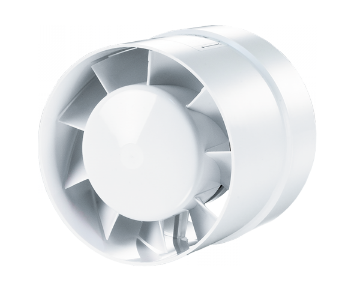

если мотор НЕ колекторный он не будит димится!!!
АД вентилятороф изза особеностей иногда димятся но не боле 20% но возникнет проблема пуска... тоесть не факт чточото выйдет ваше
синхроники толка чстотой сети для глубокой регулдирофки АД также !
что до схем рудения теноф то сжемы в принципе годные хотя Телекот, праф мост с ДВ№№3 там не особо нужен...но и не мешает в принципе и позволдяет взять наши динисторы кн102(2н102)думаю изначално в авторской схеме они и стояли и КУ208д
но при перирисофке какайто дебилоид поменял названия на забугорные даже ине удосужась проверить и перещитать схемы под них работать оно скоре фсего будет и так но...

[uquote="musor",url="/forum/viewtopic.php?p=4322153#p4322153"]если мотор НЕ колекторный он не будит димится!!![/uquote]
Я не знаю какие двигатели там стоят. Изображение Изображение

Не могу смоделировать, не хочет работать, кто посмотрит. В приложении два файла для мультисима 14.1 на симисторе и тиристоре.
Регулятор_мощности_.zip
(267.25 КБ) 70 скачиваний
Сообщения: 36290
Откуда: г.Мариинск
Сообщение Телекот »
Это недостаток мультисима, не любит он тиристорные регуляторы мощности. :))

Теперь - Первый вариант подойдет для нагревателя. Второй вариант для освещения. А для третьего варианта нужен оптосимистор и думаю этот (третий вариант) будет лучше чем первый вариант из-за контроля перехода через "0". Или я запутался. Ну а для регулировки оборотов еще не знаю т.к. не знаю какой там двигатель, написал им жду ответа.

Для регулировки таких моторов симисторные регуляторы не годятся и регулировать не будут. Об этом уже писали.
