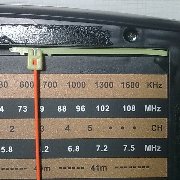

Доброго времени суток, подниму тему, может кому пригодится, по случаю был приобретён приёмник KIPO KB-308AC за смешные деньги, ну и соответствующего китайского качества.
Брался приёмник чисто из "спортивного интереса", посмотреть что внутри и оценить "сколько жрёт/сколько прёт", для последующей эксплуатации на даче.
Судя по дате на ценнике, приклеенном на коробки, приёмник был выставлен на реализацию 24.05.2024г:
В комплекте коробка в которой находились сам приёмник, подобие паспорта на изделие и сетевой шнур:
"Колёсики" настройки и регулировки громкости, как и гнездо подключения наушников находятся с правой стороны корпуса.
Сетевое гнездо размещается с левой стороны корпуса.
Переключатель диапазонов расположен на задней стенки корпуса.
Питание приёмника может осуществлятся как от сети 230V, так и от двух больших батареек типа D.
Переключателя сеть/батареи нет, поэтому при подключении приёмника к сетевому питанию при вставленых батареях на них поступает напряжение с блока питания.
Протестил приёмник на даче, первые впечатления - чуйка оказалась неплохая, при условии что это DSP приёмник, частоты держит чётко-ровно, частота настройки не уходит со временем, как в бюджетных супергетеродинах, но настройка на станции острая, неудобная.
Звук довольно громкий, но качество звука неважное, не смотря на динамик с внешним диаметром 77 мм, низких частот мало, выперают средние частоты, у подобного приёмника GOLON RX-BT3600 с практически таким-же динамиком диаметром 77 мм звук намного лучше, более приятный, мягкий:
https://forum.vcfm.ru/viewtopic.php?f=9&t=2346
Разбирается приёмник следующим образом - аккуратно демонтируется ручка переноски и выкручиваются три шурупа на задней стенки (один шуруп вверху закрывается ручкой переноски).
Далее нужно отклеить с лицевой панели стекло шкалы, так как один шуруп вкручивается с лицевой части вверху корпуса и закрывается стеклом шкалы, которое крепится на тонкий двухсторонний скотч.
От сети приёмник питается через понижающий трансформатор:
Приёмник собран на микросхемах:
УНЧ на микросхеме D282M.
Радиотракт реализован на DSP чипе KT0936MB9.
Маитная АМ антенна намотана на маленьком кусочке феррита, тем не менее приём на средних волнах вполне себе приемлемый.

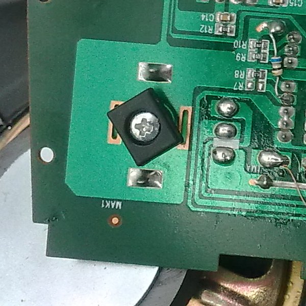

Выбор диапазонов на данном DSP чипе KT0936MB9 осуществляется путём подключения одного из 4х резисторов: R7, R8, R9, R10 к соответствующему выводу DSP чипа.
Резистор R7 имеет сопротивление 412 Ом, что по даташиту на чип KT0936MB9 соответствует включению FM диапазона FM3 с перекрываемыми частотами 63,5-108 МГц., кстате разметка шкалы на FM нелинейна, несоответствует реально выбранным частотам, допустим Вести-FM работают у нас на частоте 92,0 МГц, а стрелка настройки при этом стоит между 96 МГц и 102 МГц.
Резистор R8 сопротивлением 787 Ом включает АМ диапазон 513-1629 кГц., тут с разметкой шкалы всё более менее нормально.
Диапазоны SW1 и SW2 не соответствуют заявленным частотам на шкале SW1 5,8-7,5 МГц, SW2 8,8-12,3 МГц от слова совсем
По факту резистор R9 сопротивлением 2,1 кОм включает диапазон SW1, который перекрывает частоты 2,95-13,05 МГц.
Резистор R10 сопротивлением 2,37 кОм включает диапазон SW2, который перекрывает частоты 12,95-23,05 МГц.

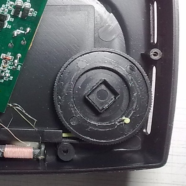

Веньерного устройства с замедлителем для плавной настройки на станции в приёмнике как такового нет, ручка настройки насажена прямо на ось переменного резистора, поэтому настройка на станции очень резкая, что мягко говоря несовсем удобно.
А так как у нас практически нет вещания на советском участке УКВ/FM диапазона (да и шккала на FM размечена как зря) поэтому дабы сделать настройку более плавной, я "перестроил" FM диапазон путём замены резистора R7 на резистор другова номинала, по даташиту резистор сопротивлением 63,4 Ома включает диапазон FM1 с перекрываемыми частотами 87-108,5 МГц, вместо SMD резистора сопротивлением 412 Ом я припаял выводной резистор сопротивлением в районе 65 Ом, в результате чего FM диапазон 88-108 МГц растянулся по всей шкале и настройка стала более плавной и удобной.

Ну стрелка по шкале как-то ж бегает.Фотку верньера можете показать?
Сообщения: 15159
Откуда: 57 RUS
Сообщение gsmart »
[uquote="SAU",url="/forum/viewtopic.php?p=4650433#p4650433"]Фотку верньера можете показать?[/uquote]
Стрелка двигается за счёт полосы из гибкой резиноподобной пластмассы, которая закреплена на колёсике/ручки настройки и наматывается на него, либо разматывается, в зависимости от направления вращения, укладываясь в пазу на корпусе, и тем самым передвигает стрелку, типичная конструкция для бюджетных китайских, и не только, приёмников и магнитол:
Колёсико настройки:
Квадратик на оси переменного резистора заходит в квадратный паз на колёсике/ручки настройки:
