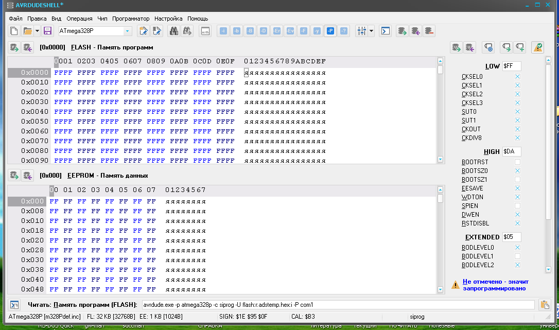

Скачанная портабле версия не запустилась на компе с Win7, но стартанула на Win XP. НИЧЕГО НЕ ИЗМЕНИЛОСЬ!
Всё тщетно, загрузчик не шьётся через USBasp, только загорается на секунду зелёный светодиод подключенный то-ли к 12 то-ли к 13пину,при обмене кратковременно вспыхивает синий светодиод обмена данными RX, TX-вообще не моргает.
Перепробовал все комбинации настроек портом, программеров и плат дуринок, с замыканием кондера на "ресете" и без оного, прямь мистическая плата. :facepalm:
Мои идеи иссякли, кроме выпаивания камня, подсоединения его к высоковольтному проггеру и сброса фьюзов до завода, а затем прошивка фьюзов на ардуину, с последующие прошивкой бутлодыря
Одна нетронутая что? Если платка нано-то она одна всего на данный момент, было-бы две, я-бы первую с того света сам вытянул, не прибегая к помощи форума

Единственно там бутлоадеры разные встречаются - приходится "методом научного тыка" определять - какой именно в данном экземпляре прошит.
Начинаем с atmega328P (old bootloader) - это старая версия,
не запустилась - ставим atmega328P.
На моих нановских платках мост USB-COM на основе СН340 (с нижней стороны платки распаяна).
Ни разу до фуздохтора не доходило, хотя загрузчик порой убивался - или паршивый контакт в USB кабеле или случаи с использованием СОМ порта для передачи данных в программе...
Но там обычно использовал ардуиноISP на другой нанке сделанный или SiProg + аврдудешелл - фузы никогда не повреждались - оставляем как были и прошиваем скотч теста с бутлоадером по стандартному SPI (6-ногий разъем на верху платки).
Попробую фотки с поисанием соорудить...
:roll:
Набор фузов для нанки после загрузки комплекта фуз и бутлоадера (!!это аврдудешелл!!!):
https://img.radiokot.ru/files/20529/31483cqx7e.png
https://img.radiokot.ru/files/20529/31483bz79x.png
оный одинаков как для старого так и для нового бутлоадеров.
:beer:

У кого сигнатура не совпадает в avrdude - avrdude.conf - рисуем свою...
part parent "m328"
id = "m328p";
desc = "ATmega328P";
signature = 0x1e 0x95 0x16;
# signature = 0x1e 0x95 0x0F; original
желательно чтоБ чип был "похож" :))
