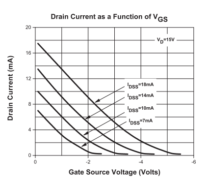

Nikolays2809, я экзамен сдал уже давно, второй раз рассказывать всё подробно мне лень, поэтому буду краток. JFET, он же "полевой транзистор с p-n переходом" в первом приближении можно считать резистором, сопротивление которого зависит от напряжения затвор-исток. На моей картинке делитель напряжения из R1 и J1. Vвых = V1*Rj/(Rj+R1)
На затворе сумма двух напряжений: постоянного V2 и переменного V3, в результате оно меняется в пределах 1.8-0.15 ----- 1.8+0.15 вольт. Это изменение и приводит к изменению сопротивления сток-исток полевого транзистора. Почему выбраны эти пределы, а не 135 вольт - см. ВАХ.

Там подписано: V1 - синус 5 мВ 300 Гц, V3 - синус 150 мВ 10 Гц, V2 - постоянное напряжение 1.8 В. (обратите внимание на полярность) Когда разберётесь с V1 и V2, вопрос по V1: почему я выбрал такое маленькое напряжение, всего 5 мВ?

HochReiter, Ну если смотреть даташит то там есть график, который говорит о том что чем меньше мы подаем напряжение на сток, тем больше ток. Я могу и ошибаться, но график по идее говорит об этом:
Я тут построил Т-образный усилитель посчитал и понял, что сопротивление на полевике должно изменяться от 30000 до 50Ом. Я посмотрел даташит полевика, который у меня стоял 2N3819 и понял, что он такое сопротивление выдать не может. Надо будет найти с более подходящими ВАХ

HochReiter, Я понял, что мне нужно работать в омической области ВАХ, поскольку в этой области транзистор ведет себя как резистор.

Да, в омической, по этой самой причине. Тут пора повторить вопрос: почему на транзистор я подавал такое маленькое напряжение - 5 мВ ?

HochReiter, Вы подаете маленькое напряжение на транзистор чтобы получить мин. ток. Вы же подаете напряжение на затвор 1,8В и если вы на исток подадите большое напряжение то вы попадете в область насыщения. Все верно?

А чем нам мешает большой ток?Nikolays2809 писал(а):Вы подаете маленькое напряжение на транзистор чтобы получить мин. ток.
Дело в другом. ВАХ резистора - I = U/R - прямая линия, проходящая через начало координат, наклон которой определяется сопротивлением R. А теперь посмотрите на пучок кривых на приведённом мной рисунке. Возле нуля их с хорошей точностью можно считать прямыми. И наклон разный при разных управляющих напряжениях, что и требуется. (Вы помните, что напряжений два - V1,сигнал, который мы будем автоматически регулировать и V2+V3, управляющее напряжение?) Большие напряжения будут вылезать за линейную область, появятся искажения входного сигнала. Но подробнее об этом потом.

Почему именно 2В ? В семействе кривых нижняя лежит на горизонтальной оси, что соответствует бесконечному сопротивлению. Кстати, вы до сих пор не привели ни одного параметра: в каких пределах меняется входное напряжение, насколько при этом может меняться выходное, какое быстродействие требуется и т. д.Nikolays2809 писал(а): Я решил сделать так, я проверю в симуляторе какое максимальное сопротивление возможно получить при 2В и мин. сопротивление при 0.1В.

HochReiter, Ну я об этом и говорил, что при подаче большего напряжения мы вылезем в область насыщения, а нам надо остаться в линейной области.

2/0.1 = 20. двадцатикратное изменение можно получить и на одном транзисторе. Иначе пришлось бы ставить несколько схем одну за другой.
Ток затвора настолько мал, что о нём можно забыть.
Пора определиться с транзистором, диапазоном напряжений затвор-исток и вставлять транзистор в схему.
