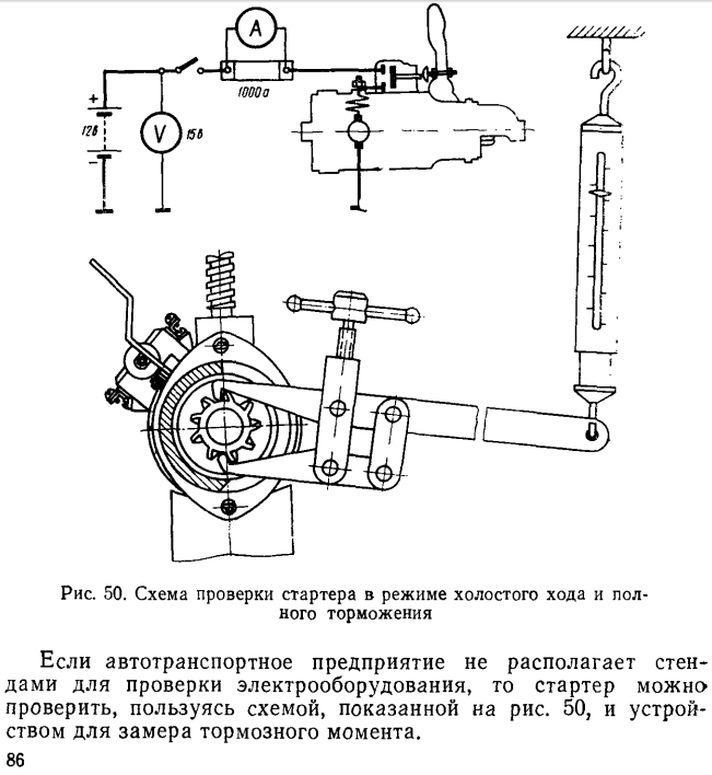

Амперметр с шунтом на 1000 ампер, вольтметр и реостат

Вот что написано в книгах. А какими именно тахометрами можно измерять скорость вращения?
Добавлено after 3 minutes:
Что то не загружается ещё два изображения. После последуещего поста может загрузится.
Добавлено after 20 minutes 18 seconds:
А какую кнопку или рубильник применять, чтобы выдерживала ток нагрузки?
(85.3 КБ) 158 скачиваний
(141.96 КБ) 141 скачивание
(118.7 КБ) 158 скачиваний

Самое простое ножевой рубильник, можно трехфазный ,запаралелив ножи

Вот ещё
(129.42 КБ) 150 скачиваний
(159.3 КБ) 141 скачивание

4. Для проверки стартера необходим вольтметр с диапазоном
измерения 1В и менее, а также амперметр до 400 А с трансфор­матором тока.
5. Трансформатор тока амперметра установите около батареи,
вокруг провод ведущего к стартеру, и определите ток стартера
припуске двигателя. Предварительно отсоедините провода от
отсечного электромагнитного клапана, или рычагом перекройте топливо.
Ток стартера должен быть около 350 А. Если ток больше, то
цепь исправна, но неисправен стартер или двигатель. Если ток
меньше, то выполните следующее. (далее написано о проверке цепей)
Не снимая стартер, измеряя показатели, можно предварительно что-то знать, чем может быть вызвана неисправность.
https://a-kt.ru/articles/snachala-diagn ... tom-zamena
Потребляемый стартером ток можно проверить на автомобиле или на стенде для проверки стартеров, сравнив с нормативными значениями в спецификации автопроизводителя. Исправный агрегат, в зависимости от размера или мощности, обычно потребляет от 60 до 150 ампер. Некоторым моделям стартеров с так называемым «высоким крутящим моментом» требуется больше тока, поэтому всегда сверяйтесь с техническими характеристиками производителей. Ведь, когда стартер тянет на себя слишком много тока, он может забирать столько энергии у АКБ, что система зажигания не сработает: двигатель проворачивается, но не запускается, потому что нет искры (или искра слишком слабая).
Если стартер свободно вращается (до нескольких тысяч оборотов в минуту) и сила тока соответствует регламентированным заводом-изготовителем техническим характеристикам, он должен быть способен запустить двигатель. Единственное, что ему не позволит это сделать, - механические проблемы с приводным механизмом, ведущей шестерней или поврежденными зубьями.
Если стартер не вращается свободно или потребляет необычно большое или малое количество тока, значит, он вышел из строя и нуждается в ремонте или замене.
Необычайно высокое потребление тока и низкая скорость вращения обычно указывают на короткое замыкание в компонентах стартера (возможно, из-за перегрева при чрезмерном вращении) или слишком сильное трение внутри самого стартера (из-за загрязнения, износа или заедания подшипников или втулок, погнутого вала или контакта между якорем и обмотками возбуждения). Магниты в стартерах с постоянными магнитами иногда ломаются или отделяются от корпуса и задевают якорь.
Стартер, который не вращается и потребляет большой ток, может иметь короткое замыкание в клемме или обмотках возбуждения, а также заблокированный якорь.
Отсутствие вращения и нулевой ток потребления указывают на обрыв цепи возбуждения, обрыв обмоток якоря, неисправность щеток или неисправность соленоида.
Низкая скорость холостого хода в сочетании с низким потреблением тока указывает на высокое внутреннее сопротивление (неплотные соединения, изношенные щетки, обрыв катушек возбуждения или обмоток якоря).
Некоторую информацию можно получить на основе свечения ламп бортовой сети во время пуска.
Корниенко С.В. Ремонт японских автомобилей. М. АСТ 2000г.
