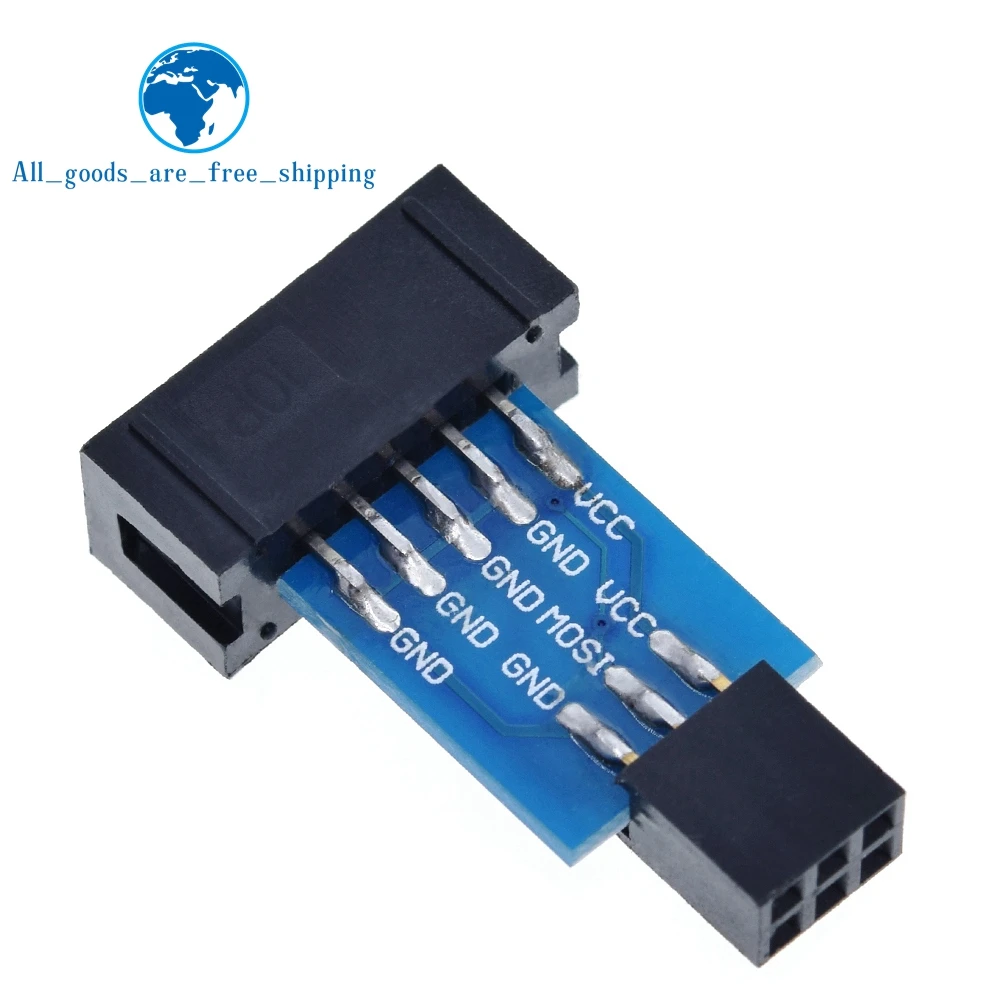

Сообщения: 795
Зарегистрирован: Пт июн 08, 2018 01:13:12
Сообщение krserv »
Можно этот переходник отзеркалить выводы, но вот как из него маму сделать? Нет переходника папа - папа, чтобы в маму вставить можно было?
https://ae04.alicdn.com/kf/Hbf49be26df2 ... d1962j.jpg
Добавлено after 1 minute 46 seconds:
[uquote="Ivanoff-iv",url="/forum/viewtopic.php?p=4431398#p4431398"]а перевести маму в папу легко, выпаяв из компьютерной материнки подходящий штеккерок (ИДЕ, КОМ, ЮСБ, и т.д.)[/uquote]
Я иду по наименьшему пути сопротивления - думал готовое можно что-нибудь купить сразу, заказывая программатор со шлейфом и переходник для подключения.
Добавлено after 1 minute 13 seconds:
[uquote=">TEHb<",url="/forum/viewtopic.php?p=4431400#p4431400"]Так это же обычная 2,54 гребёнка подойдёт тогда.[/uquote]
желательно сразу в конструктиве два ряда по 3 вывода.

так этот переходник надо прямо в программатор втыкать...
но можно разъём отпаять и напаять подходящего папу с материнки

[uquote="Ivanoff-iv",url="/forum/viewtopic.php?p=4431402#p4431402"]так этот переходник надо прямо в программатор втыкать...
но можно разъём отпаять и напаять подходящего папу с материнки[/uquote]
Не понял, я видел у программатора 2х5 разьем - далее шлейф идет с переходом на выход 2х5 на 2х3 - выход мама. Потом вот этот что я ссылку дал, для чего еще он?
Step by step - practice makes perfect!

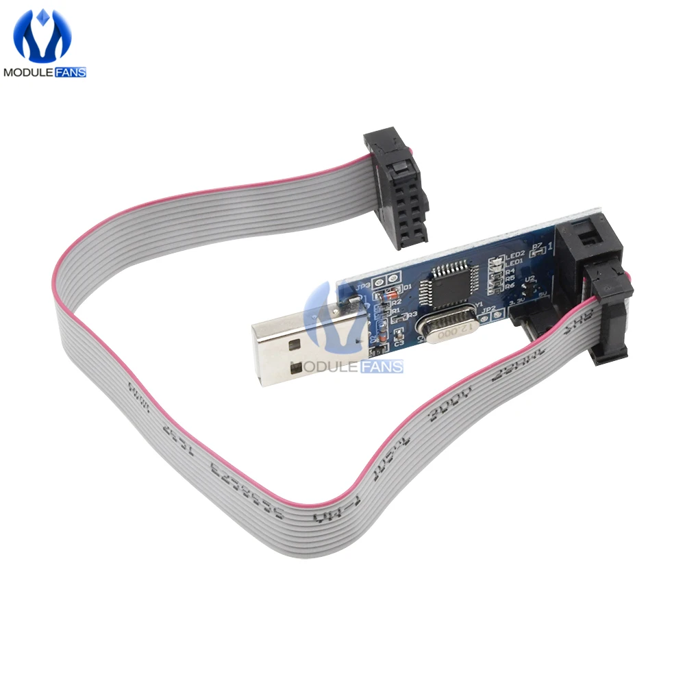

вот программатор со шлейфом:
https://ae04.alicdn.com/kf/H8927fd36f1d ... 12dc3a.jpg
далее на него идет переходник, что выше ссылку давал, этот переходник можно отзеркалить выводы, для подключения. Вопрос как из мамы папу сделать, чтобы по Феншую все было :)
Гребенок двухсторонних нет, чтобы одной стороной в маму вставить, а другой в тестер в отверстия соединительные?
