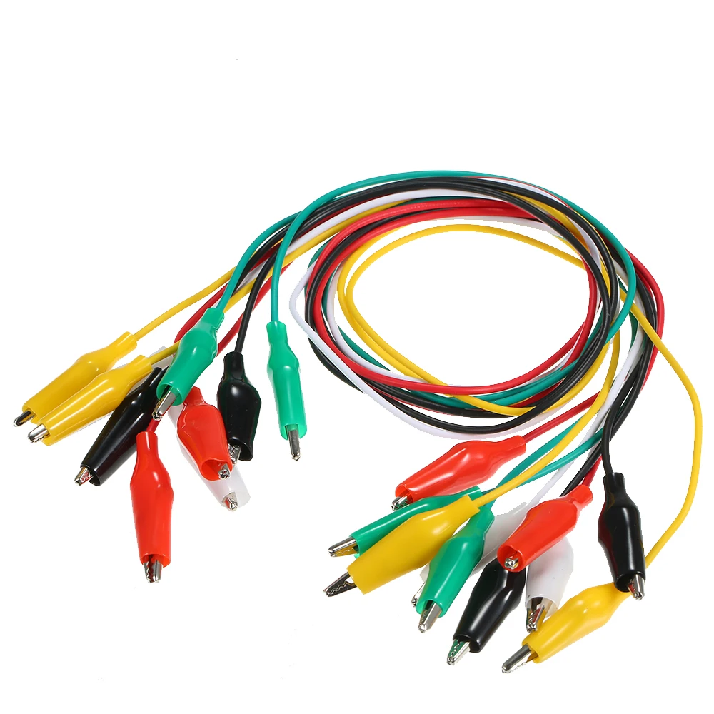

Можно конечно рассусоливать тему прочности
Лет 10 назад было куплено много таких вот наборов. Пишут, что "мягкий силикон". :roll:
Поначалу оно было "силиконовое" - трубочки на крокодилах мягкие и очень удобные, да и изоляция на проводах покрыта чем-то похожим.
А вот по прошествии нескольких лет этот "силикон" начал ... дубеть. Задубел как тот, который был в употреблении, также и тот который лежал в закромах. Безусловно, тот, который был в употреблении и трогался пальцами, стал дубеть раньше.
Думаю, что это все же был неправильный "силикон".
Потому что тогда же были куплены различные фирменные кабеля с разъемами BNC на конце. Были там и с крокодилами с силиконом. Так тот силикон мягкий до сих пор, насмотря на его активное использование.
Так что сиськи-"сиськам" рознь. :)))

[uquote="local07",url="/forum/viewtopic.php?p=4454028#p4454028"]Лет 10 назад было куплено много таких вот наборов. Пишут, что "мягкий силикон".[/uquote]На заборе тоже написано...
А там дрова.
Такие наборы (как и поштучно) бывают и силиконовые и ПВХ. ПВХ со временем дубеет, особенно, если на свету лежат. В первую очередь защита на крокодилах.
Визуально малоотличимы. На ощуп -- вполне, если иметь и то и то.
Проще всего проверить паяльником или феном, настроенным на около 180 градусов. Силикон полностью игнорирует эту температуру, в отличии от ПВХ.
