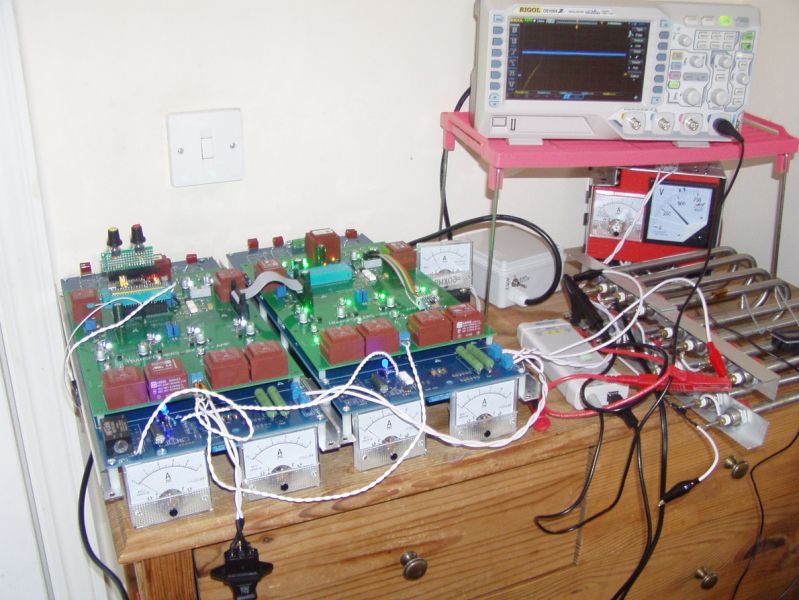

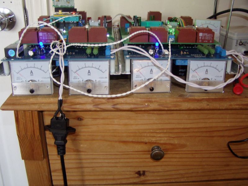

Лично проверял в 4х канальном 8 кВт преобразователе (2х4) с параллельным объединением выходов. Тоже ожидал разброс, пытался его замерить между всеми 4 фазами, по факту меньше 1%. А там было 4 моста транзисторов, 4 трансформатора, 4 моста выпрямителя и 4 дросселя.
Старался мотать одинаково, но понятно, что идеального совпадения не было.
Хороших фото не смог найти, тут хоть и на малой мощности но видно, что токи очень близки. Они были близки и на мощности.
Амперметры показывают потребление по фазам.
Общий вид:

[uquote="Alex-lab",url="/forum/viewtopic.php?p=4451263#p4451263"]Амперметры показывают потребление по фазам.[/uquote]
Ну при показаниях в 1/50 от полной шкалы разницу заметить и невозможно. Или это снято в отсутствие тока?
Да и "потребление по фазам" - дело вторичное, вопрос: по выходам насколько токи разные? Конечно, оно связано с потребляемыми токами, но для точной оценки - какой БП работает на пределе, а какой так себе - не совсем пригодно, я думаю.
Фото нет на большей мощности, только такие остались, но параллельность сохранялась во всем диапазоне - проверял.
