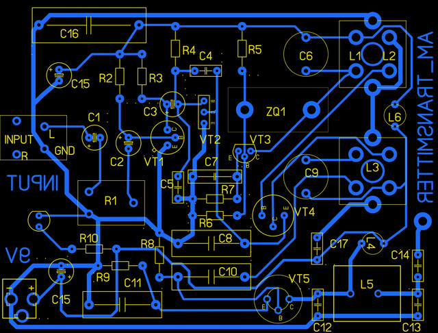

Asmodey, спасибо за ответы прямо по сути моей проблемы.
Итого, какие выводы:
1. намотка катушек L1 немного не соответствует диапазону, существенно увереннее работает на частоте 30мгц (поставил другой кварц для проверки).
2. для снижения шума питания несколько помогла ферритовый фильтр от блока питания - гул снизился (не пропал), качество полезного сигнала увеличилось. Изображение
3. антенна и П-фильтр - значения\намотка полный рандом указан на схеме, полезен был ресурс для расчета :

[uquote="cocasola01",url="/forum/viewtopic.php?p=4453397#p4453397"]2. для снижения шума питания несколько помогла ферритовый фильтр от блока питания - гул снизился (не пропал), качество полезного сигнала увеличилось.[/uquote]
Ну все верно, просто не хватает, частота низкая. Кольцо есть или большая защелка чтобы провод продеть много раз ?

раньше писал, что разницы нет. НО, есть существенное НО, о котором тут даже никто не сказал, а именно, в лекции предложенной kalobyte, много было сказано про паразитную емкость, как монтажа, так и других элементов, так вот, на моем монтаже видимо всё таки имеется явные проблемы с пайкой, что добавляет емкости (или убавляется емкость) контура в генератора, чтобы понижает как производительность передатчика, так как и порождает другие проблемы качества. короче, учитывая все детские ошибки, в ней стоит отдать внимание правильному монтаже (распайке элементов), что прямым образом влияет на качество передачи.

[uquote="cocasola01",url="/forum/viewtopic.php?p=4453460#p4453460"]НО, есть существенное НО, о котором тут даже никто не сказал, а именно, в лекции предложенной kalobyte, много было сказано про паразитную емкость, как монтажа, так и других элементов, так вот, на моем монтаже видимо всё таки имеется явные проблемы с пайкой, что добавляет емкости (или убавляется емкость) контура в генератора[/uquote]Мы вам про это еще год назад сказали, когда вы тыкали щупом 1:1 осциллографа в колебательный контур.

сделай нормальную фотку платы сверху и снизу для начала
и выложи картинку рисунка платы, чтобы было видно дорожки и детали

kalobyte, а, пожалуйста:
это максимум.

вся разводка гавно :facepalm:
и детали тоже, как я уже сказал
1. земля должна быть заливкой
2. эмиттер выходного транзистора должен быть как можно более коротким проводом соединен с деталями, а эти детали сразу должны идти на землю
3. в выходных каскадах нельзя использовать красные совковые конденсаторы
они во-первых старые, во-вторых на низкое напряжение и не предназначены для работы в таких цепях
коричневые китайские тоже
я как-то собирал маломощный телеграфный передатчик и там шли в комплекте эти конденсаторы, так они грелись
при 30в у них начиналась уже утечка, а в выходном контуре напряжение будет выше напряжения питания
тут нужны слюдяные конденсаторы совковые или импортные керамика, но на высокое напряжение
вот тут фотки посмотри,как выглядит передатчик 1вт 28мгц
http://qrpradioamateur.blogspot.com/201 ... eacon.html
4. нч часть отгораживают экраном от вч части
5. каждый каскад лучше отделять по питанию друг от друга лц фильтром
вот еще пример выходного фильтра https://aa7ee.wordpress.com/2015/11/18/ ... er-beacon/
ну и укв версия 1вт https://www.aareff.com/en/1w-pll-fm-transmitter-kit/
в выходном п контуре нужны подстроечные конденсаторы, лучше из керамики, хотя и пленочные сойдут на такой-то частоте :)))
для настройки контуров нужен еще прибор нановна и индикатор поля, как я уже написал

cocasola01, эту плату выбросить, она сплошь из паразитных индуктивностей.

спасибо всем за ответы. кстати, поставил VT4 вместо указанного по схеме КТ608Б на КТ605Б, уменьшились искажения в звуке
