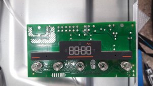

Электронный модуль (плата) HV_BIO21-IL K36 Выгорел варистор.

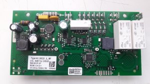

Здравствуйте! Что за конденсатор C34 , транзистор T5?
Сообщения: 141
Зарегистрирован: Ср фев 25, 2009 01:49:43
Откуда: Тула
Сообщение 0leg-ch »
Плата HV_BIO21_IL_MF. Очень похожа на сабж.
C34 = 470 пФ
T5 (SMD code 1F) = BC847B
[uquote="Дмитрий Рол",url="/forum/viewtopic.php?p=4626675#p4626675"]Модуль ожил, сенсоры работают, правда установка времени и дальнейший запуск любой из программ не происходит.
При нажатии кнопки пуска сбрасывает.[/uquote]
На столе, без подключения переключателя режимов, плата так себя и ведёт.
Сообщения: 3
Зарегистрирован: Вс апр 27, 2025 18:24:11
Сообщение Aydar542 »
Добрый день ! Дак вот модуль работает , при нажатий на пуск не запускается , сбрасывается ! В чем может быть проблема ? Может программа полетела ?
Сообщения: 4
Зарегистрирован: Сб июн 13, 2026 23:52:52
Сообщение Вячеслав Перевязка »
Здравствуйте, уважаемые пользователи!
Помогите, пожалуйста, идентифицировать микросхему PWM‑контроллер из импульсного блока питания от духового шкафа.
Во время грозы на сетевой вход духового шкафа пришел высоковольтный импульс, как итог - сгоревший импульсный блок питания. Микросхема была очень сильно повреждена и узнать её маркировку не представляется возможным. Микросхема в корпусе DIP-10, на плате под обозначением IC1. Прошу Вас помочь в поиске информации.
Модель духового шкафа: Gorenje BSA6747A04BG.
Тип шкафа: BO3SA5I01-2.
Название самой платы-модуля: HV_BIO21_ILP_SA.
Art.Nr.: 807978.
Принципиальную электрическую схему входных цепей данного модуля прилагаю:
https://drive.google.com/drive/folders/ ... sp=sharing

VScript писал(а): Ср авг 19, 2026 17:24:19
Дмитрий Рол писал(а): Чт сен 19, 2024 08:34:43 Спасибо! Модуль ожил, сенсоры работают, правда установка времени и дальнейший запуск любой из программ не происходит.
При нажатии кнопки пуска сбрасывает. Будем искать дальше, возможно программа полетела(.
Добрый вечер. Выяснили в чем была проблема ? Такая же ситуация
Замени транзистор Т5. Он может быть и не в кз, просто не работать.
