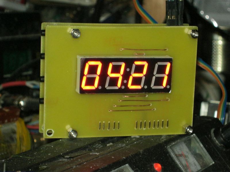

Я, конечно, могу понять, что вы хотите что-то "изобрести", но, для начала- подучите матчасть- вам не нужно никаких преобразований из -27, или сколько-то там вольт- эти все "минусы" на плате, только из-за того, что, логика с питанием +9 вольт, должна быть согласована с напряжениями на индикаторе, которые, в данном случае, сделаны отрицательными. Честно говоря, я не знаю, зачем там сделано отрицательное напряжение, ВЛИ управляется несколькими способами, в том числе и чисто положительными уровнями, но, это можно оставить на совести или "знаниях" разработчиков. А, если выкинуть все 161КН1, то, вы получите примерно вот такую схему:
А тут уже, логические уровни- КМОП - ноль это ноль, а логическая "1", это примерно 8 вольт, что, спокойно модно передать на МК при помощи простого делителя. Впрочем, это не имеет смысла, от слова НИКАКОГО, так как на микроконтроллере проще сделать часы полностью, чем что-то там согласовывать.
А ещё проще, да,и, наверное, удобнее, взять ардуинку, и, уже на ней экспериментировать.
Но, это опять же- у вас останется только корпус
зы.. При использовании хорошего современного светодиодного индикатора, на этом наборе часы получатся просто на трёх микросхемах, без транзисторов.
И да, совсем забыл- микросхемы 176ИЕ12, ИЕ13, ИЕ18 и 176ИД2, ИД3, совершенно спокойно работают от ПЯТИ вольт! И спокойно согласуются со стандартными логическими уровнями микросхем с пятивольтовым питанием.

Вы не поняли, пристыковать к микроконтроллеру эту схему- это примерно как заниматься сексом стоя в гамаке и на лыжах. Сам по себе МК прекрасно используется как часы, и никакие древние советские часовые микросхемы там не нужны, а уж что вы выведете на индикацию- зависит от написанной ВАМИ программе для МК.
Самые простейшие часы на МК- это одна микросхема-
Чуть более сложный вариант- МК плюс микросхема часов, например, DS1307,
зы.. Опять же- эти часы имеют ценность в "заводском" варианте, винтаж, антиквариат итдитп.. :)))
А, любая переделка- это оставить корпус, и заменить всю начинку.
Я на этих часах на 176 серии, можно сказать- "собаку съел" :)))
Тестовый макет:
Часы с самодельным индикатором:
Ещё один тестовый макет:
Часы на ВЛИ:
Практически та же плата, что и у предыдущего варианта, но, инликация на светодиодах:
А вот часы на МК:
