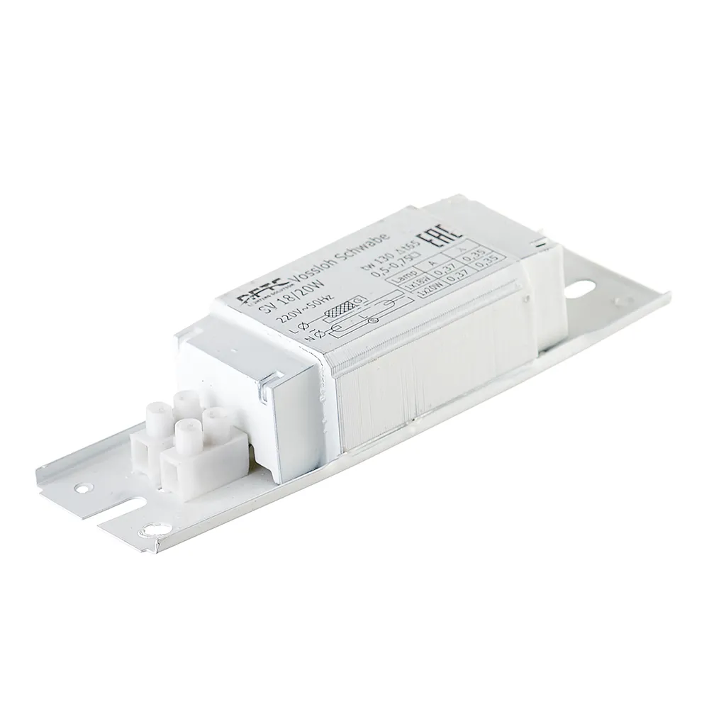

В принципе, можно выкинуть стартер и дроссель, и поставить туда ЭПРА на 15~18 ватт (судя по дросселю на 15 ватт)-
https://lemanapro.ru/product/elektronny ... -98261379/
https://shop220.ru/drosseli-dlya-lyumin ... h-lamp.htm
Ваш- вот этот:
https://shop220.ru/163861-drossel-vossl ... mp-15w.htm

И на дросселе, и на ЭПРА, если вы не заметили, нарисована схема, что, куда и как подключается.
И да- сейчас продаются "линейные светодиодные лампы" https://lemanapro.ru/search/?q=%D0%BB%D ... %B0&page=2
Нужно только подобрать лампу нужной длины, и поставить её в светильник вместо люминесцентной, выкинув стартер и, заодно, дроссель. Такие лампы работают при простой подаче напряжения на противоположные концы лампы.

АлександрЛ, Новый дроссель купил нашл. Да тот дроссель сгоревшей был. На этом дросселе приделах 80ом, куда подключается 220в. Сопротивления есть. А вот та схема, которая я собирал вчера через лампочку и стартер. Вот всё работает, светится. Только у меня сама лампа не светится при включении. Лампа вот такая. Она стеклянная, а не белая.
Изображение Изображение Изображение Изображение Я думаю, стартер и не нада выбрасывать. Так дросел нашёл, а вот что схема там есть, не обратил внимания. Я подключал по проводам без схемы, :shock: как стоял старый дроссель.
