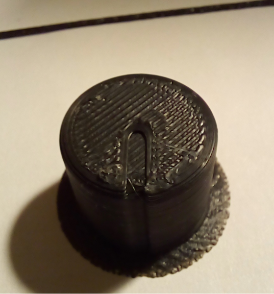

Не могу загрузить файлы, не добавляются. Выбираю фай, нажимаю добавить и фиг вам.
Ручка получилась на тройку, не плотно прилегают некоторые слои, видим большой зазор, высота и ширина ручки соответствуют параметрам. Некоторые слои с верху размазаны, а с краев ровные но не плотные.
Изменил температуру стола, и сопла.
Осталось отрегулировать зазор между соплом и столом.
Ручка ровная.
Так что скорее всего дело в температуре.
Полоску на второй картинке принтер рисует в начале стола, Её толщина 0.4 мм, это похоже на первый слой.
Добавлю, что ручку после печати оторвал от стола с приличным усилием, когда в первые разы печати все отваливалось само.

для АБС это вполне константные величины, заранее во всех интернетах известные. Зачем было пробовать на неправильных температурах?Vosal писал(а):Изменил температуру стола, и сопла.
Зазор чего?Vosal писал(а):Осталось отрегулировать зазор.
Vosal писал(а):Ручка ровная.
хрень короче какая-то. То, что она ровная - она не может быть не ровная. У тебя ж направляющие по осям - прямые? А то, что всё размазано, на спеклось и т.д. - это и есть дефектная печать.Vosal писал(а):Некоторые слои с верху размазаны, а с краев ровные но не плотные.
Тоже печатаю петом, который г и тоже не его сушу, хотя может и зря в некоторых случаях.
Для абс нужен закрытый принтер, чтобы не было даже сквозняков. У него усадка существенно больше.
Найдите в инете описание слайсера - там подробно расписаны все настройки, что, как и зачем.
(и на каком слое включать обдув и на какой скорости и т.д.)
А потом всё проверять на практике и набираться опыта.

Для больших деталей да - нужен короб, для маленьких не обязательно, если принтер откалиброван и пластик сухой, ну как костыль можно использовать функцию слайсера "защитный кожух".Полосатый писал(а):Для абс нужен закрытый принтер, чтобы не было даже сквозняков. У него усадка существенно больше.
купил принтер вникай в тему, дорогие модели могут печатать из коробки, а что попроще, к сожалению нет. Делай калибровку стола, калибровку потока, калибровку LA ли IS (не знаю что там в анубике стоит, у меня просто глубоко модернезированый ender3v2). Может в прошивке есть PID autotune температур стола и хотэнда тоже делай. Ну и на фото, судя по крышке переэкструзия. И да купи пластик попроще, абс все таки капризный, не для новичков скажем так.Vosal писал(а):некоторые слои с верху размазаны, а с краев ровные но не плотные.
Вот и про тож талдычу но он упёртый.абс все таки капризный, не для новичков скажем так.
Приходилось шлёпать корпуса 180х120х60 две половинки и проблем с PETG не было вообще что на отрыв что на межслойку хотя и сопло стояло 0.8мм.

Ну решил человек выбрать высокий уровень сложности с началаИВАНЫЧ956 писал(а):Вот и про тож талдычу но он упёртый.
Я АBС использую если мне надо что-то прочное или где температуры повыше. И как ни крути обрабатывается он куда приятнее чем тот же PETG. А так, да Петг основной для печати, вашпе беспроблемный.ИВАНЫЧ956 писал(а):Два кг АВСки надо использовать на разную хуню
https://k3d.tech/calibrations/ Вот еще ресурс на почитать про калибровки с нуля
