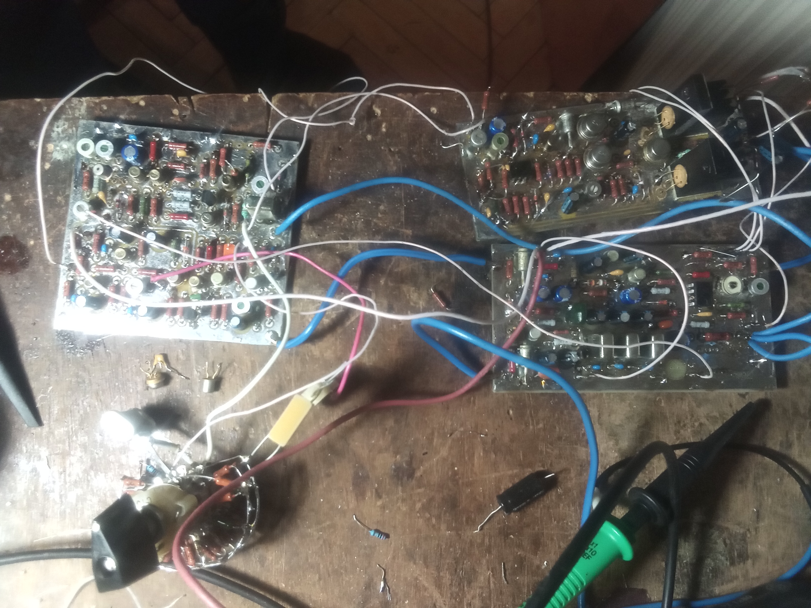

Итак, плата блока стабилизатора амплитуды протравлена, просверлена и уже запаяна половина компонентов.. Так что очень скоро будет запуск всей схемы и, как водится в таких случаях, много чего интересного.

В общем, все заработало! После устранения ощиблк, вызванных в основном некорректными схемами Г3-118 в журнальной статье из "Радиокомпонентов", вычисления и замены несиправных транзисторов все получилось. Спекстры сняты при максимальной выходной амплитуде (10 В) через аттенюатор. В целом, коэффициент гармоник в раойе 0.001% достигнут. Особенно на него влияет положение R16, а также настройка компенсатора гармоник, подмешивающего сигнал с выхода АРФ на вход выходного усилителя. При уменьшении выходного уровня гармоники еще немного проседают.
Пока все выгляит вот так:

что бы измерить гармоники под -110 dBc у Г3-118 используется целый обряд; да и в современной жизни это не так просто
что у вас дало такой удивительный результат? аудиокарта с софтом анализатора спектра?
Именно так. Причём это простая звуковая карта, встроенная в матплату компа. В хорошей внешней возможностей больше, там и частота дискретизации не 44 кГц, как тут, и разрядов у АЦП поболее, и шумов меньше. Тут же подобные измерения уже почти на грани, так как приходится следить за тем, чтобы уровень на входе не превышал порога начала искажений в самой зк. Причём наступают они до начала переполнения АЦП.

[uquote="Valentin Gvozdev",url="/forum/viewtopic.php?p=4644988#p4644988"]Именно так. Причём это простая звуковая карта, встроенная в матплату компа.[/uquote]
оно так не работает ; даже SpectroPLUS со своим железом и софтом собственные гармоники оценивают в 0,002%; а вы намерили у генератора 0.001%
так что мешало еще пару нулей приписать? было бы еще красивее
