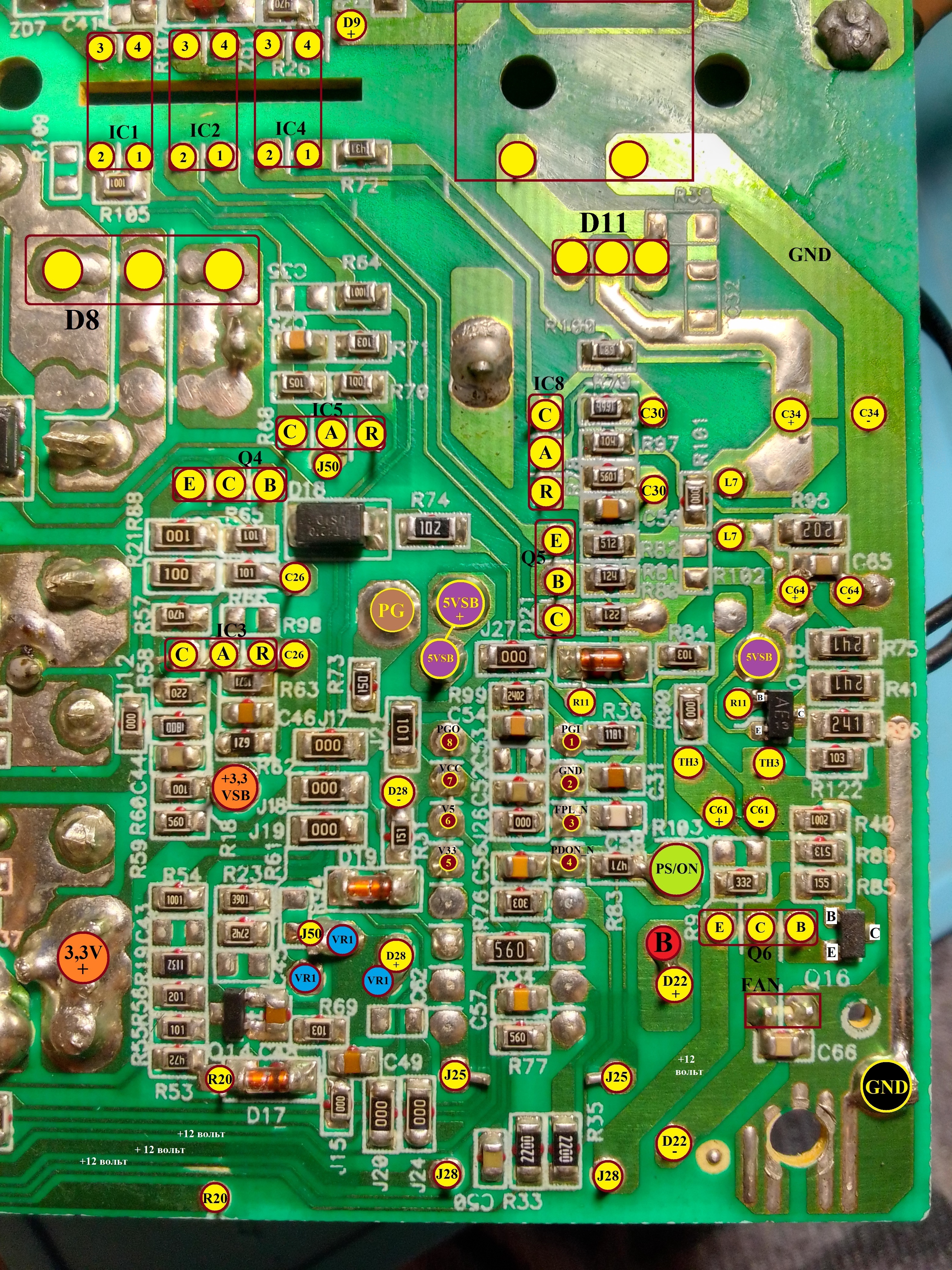

vladzirka, еще вот такие замеры:
IC8 (C-A)= -3,95 В, (С-R)= -1,48 В
IC3 (C-A)= -2,47 В, (C-R)= -0,06 В
Q4 (E чёрный щуп - C красный щуп)= -3,87 В, (E чёрный щуп - B красный щуп)= -0,6 В
На микросхеме IC7 (WT7510) 7 контакт(VCC)= 10,46 В, 6 контакт(V5)= 4,62 В, 5 контакт(V33)= 3,33 В
А вот на IC5 когда я попытался щупами коснуться С и A, то послышался какой-то треск, как будто коротит где-то. Я быстро убрал щупы и не стал делать замеры. Поскольку он связан перемычкой J50 переменным резистором VR1, возможно этот треск был от него как раз.
Сегодня проверю ваше предположение. Возможно так и есть.

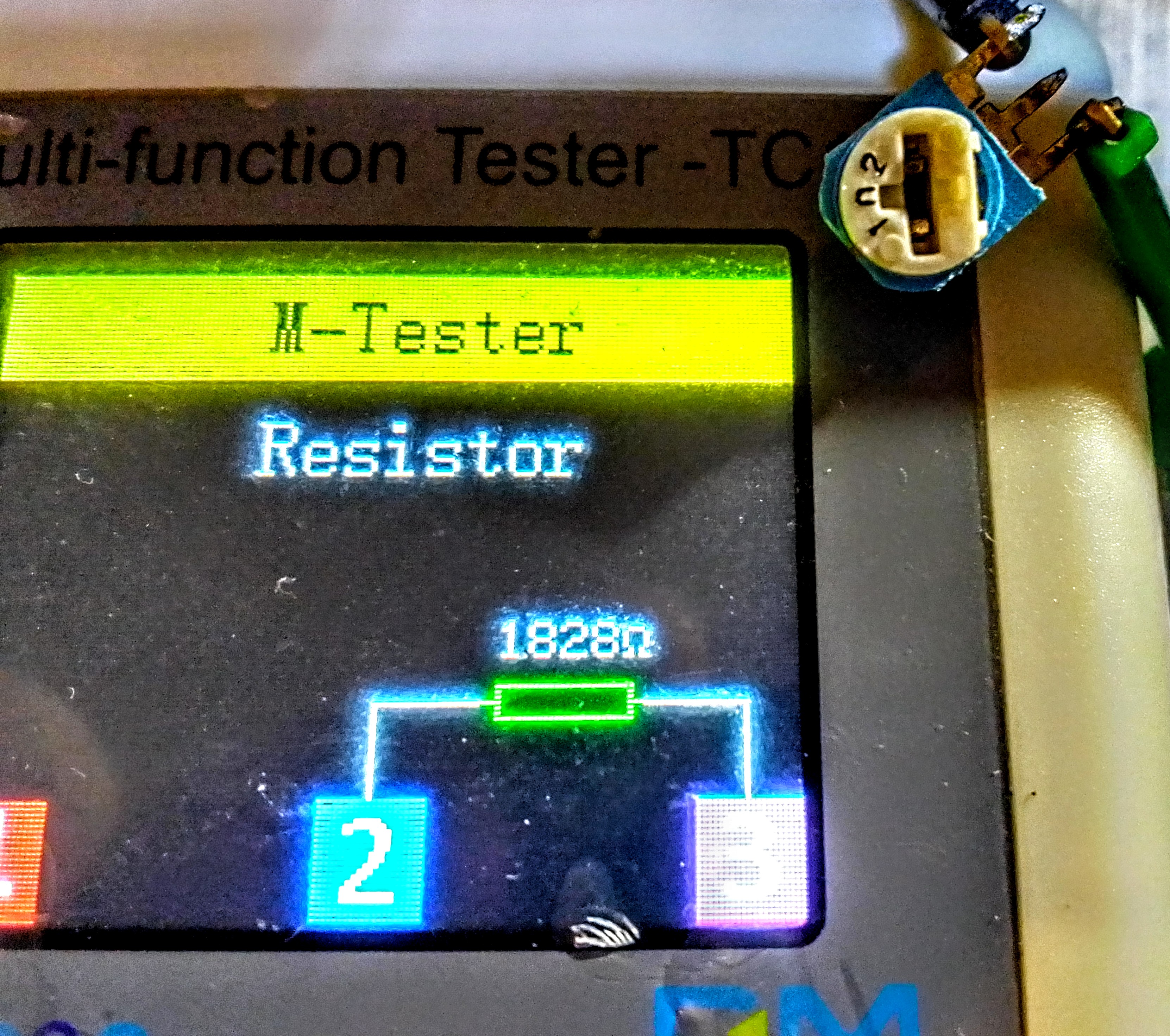

Замеры на переменном резисторе показали рост сопротивления на 80%. Должен быть 1кОм, а стал 1,8 кОм.
https://img.radiokot.ru/files/151298/3pudfdzqpe.jpg
https://img.radiokot.ru/files/151298/3pudfdltjc.jpg

Поскольку подстроечник включён потенциометром, один вывод закорочен с ползунком то можно попробовать заменить его на постоянный резистор. Взять целый, выставить на такой угол, проверить напряжение, подстроить его. А потом измерить получившееся и заменить постоянным

vladzirka, подобный подстроечник нашел. Попробую поэкспериментировать. Получается чем выше сопротивление подстроечника, тем ниже напряжение на выходе.

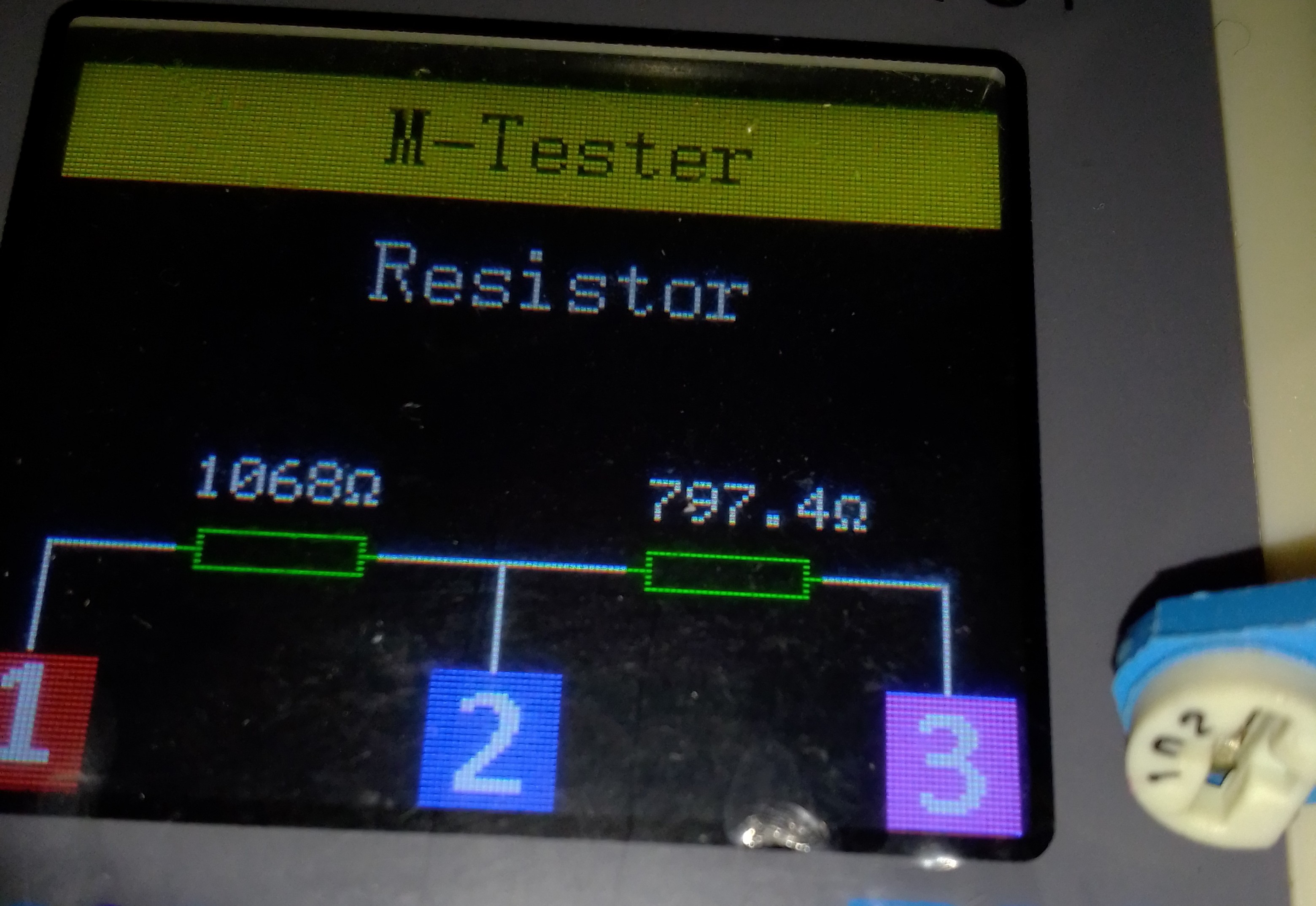

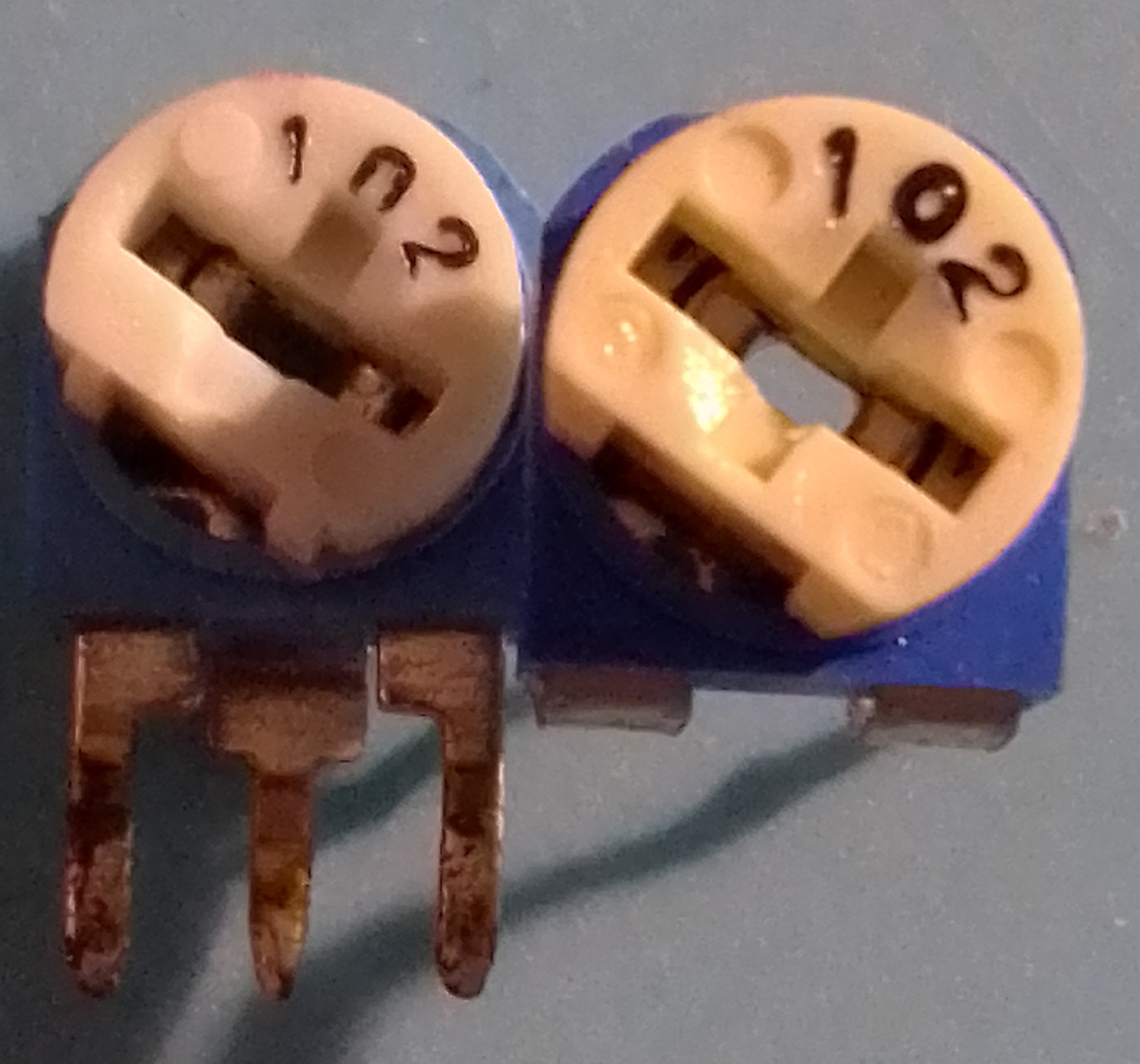

Выпаял переменный резистор. Выставил угол на другом как погорельце и измерил сопротивления.
https://img.radiokot.ru/files/151298/3pyfxf0yhu.jpg
https://img.radiokot.ru/files/151298/3pyfyo5kgj.jpg
Мне не понравилось, что общее сопротивление было в сумме ниже 1кОм и я взял серый переменный резистор. Так же установив угол поворота как у погорельца.
Впаял его на плату. https://img.radiokot.ru/files/151298/3pyg1v0k65.jpg

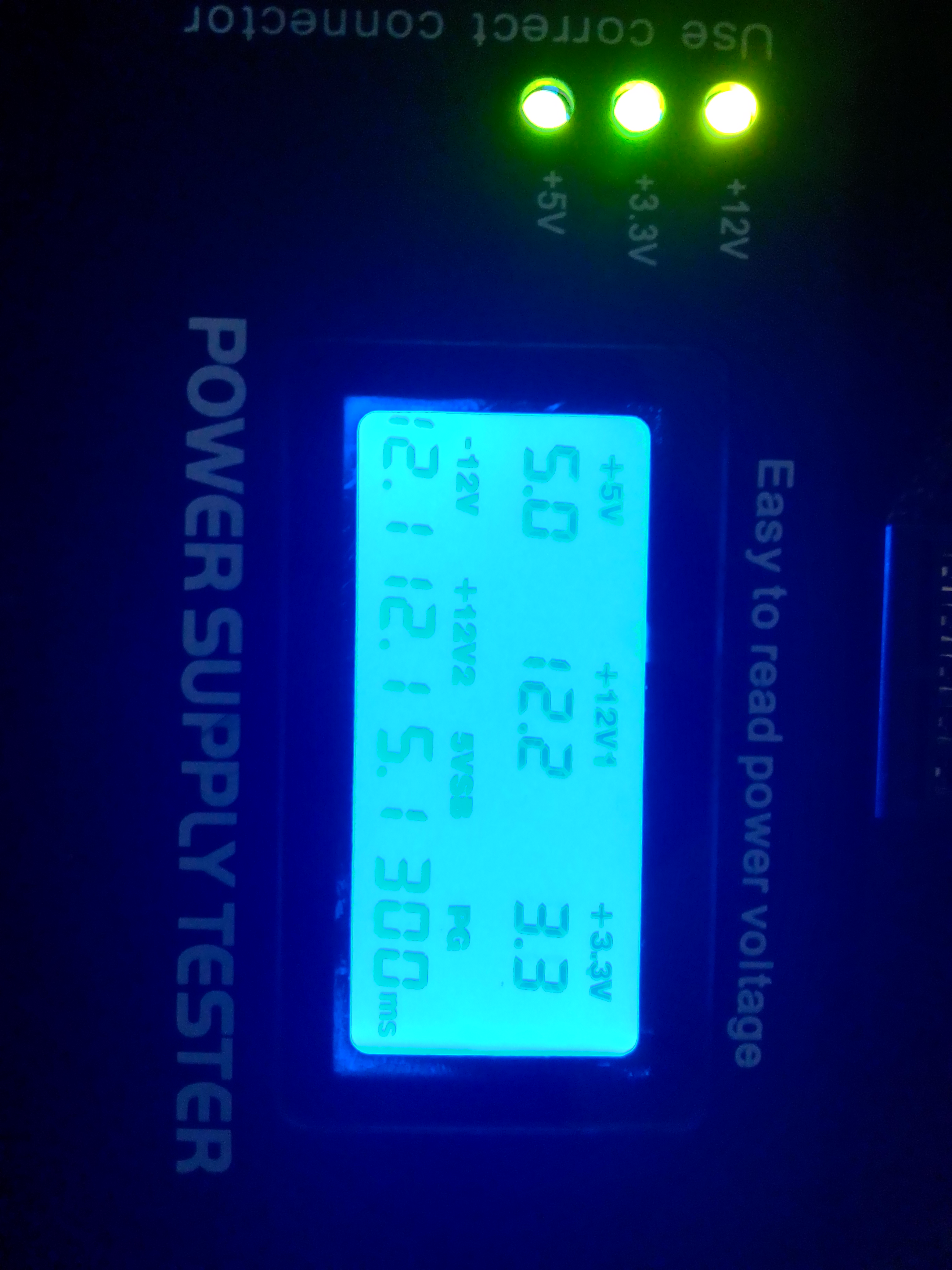

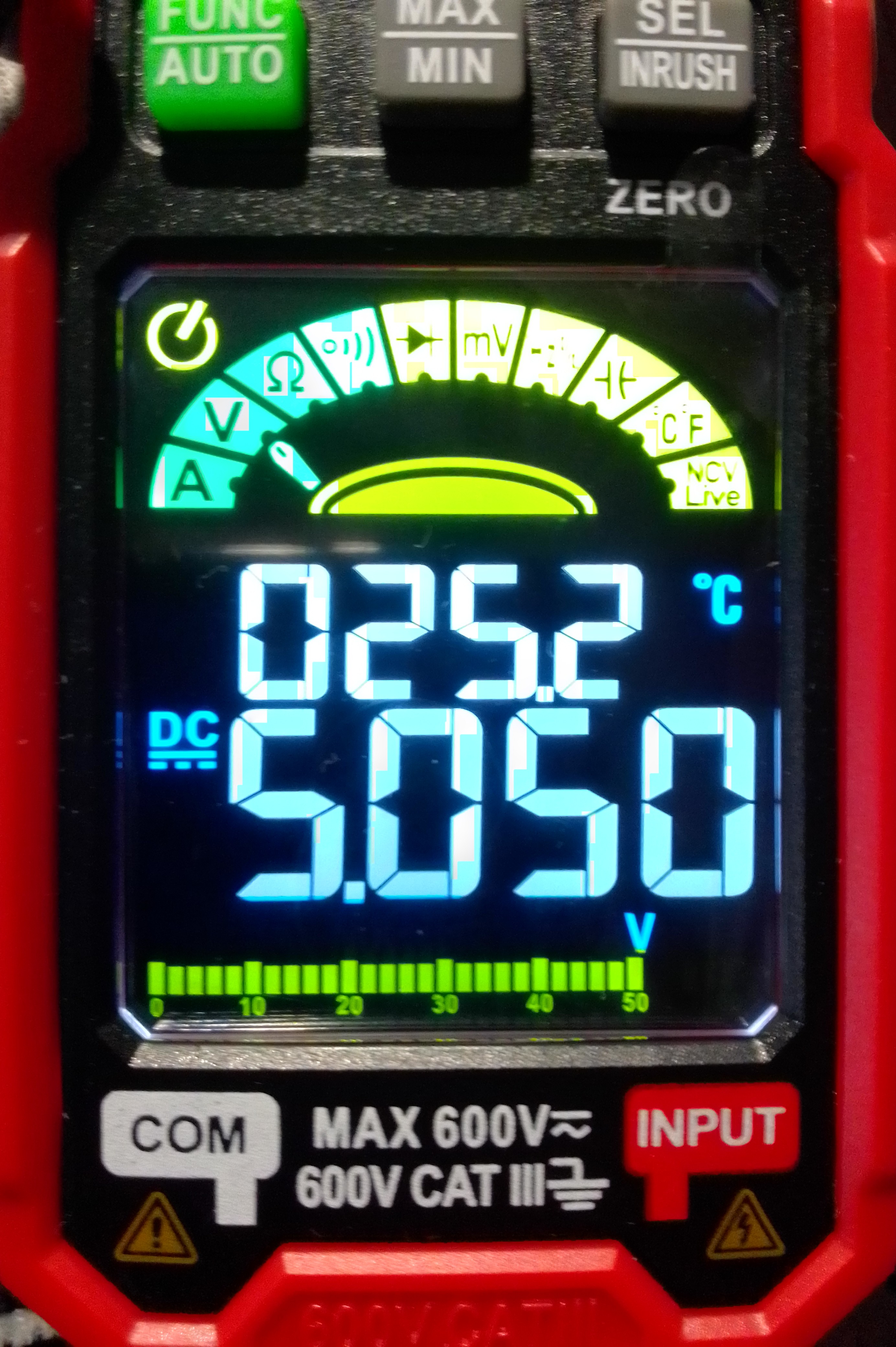

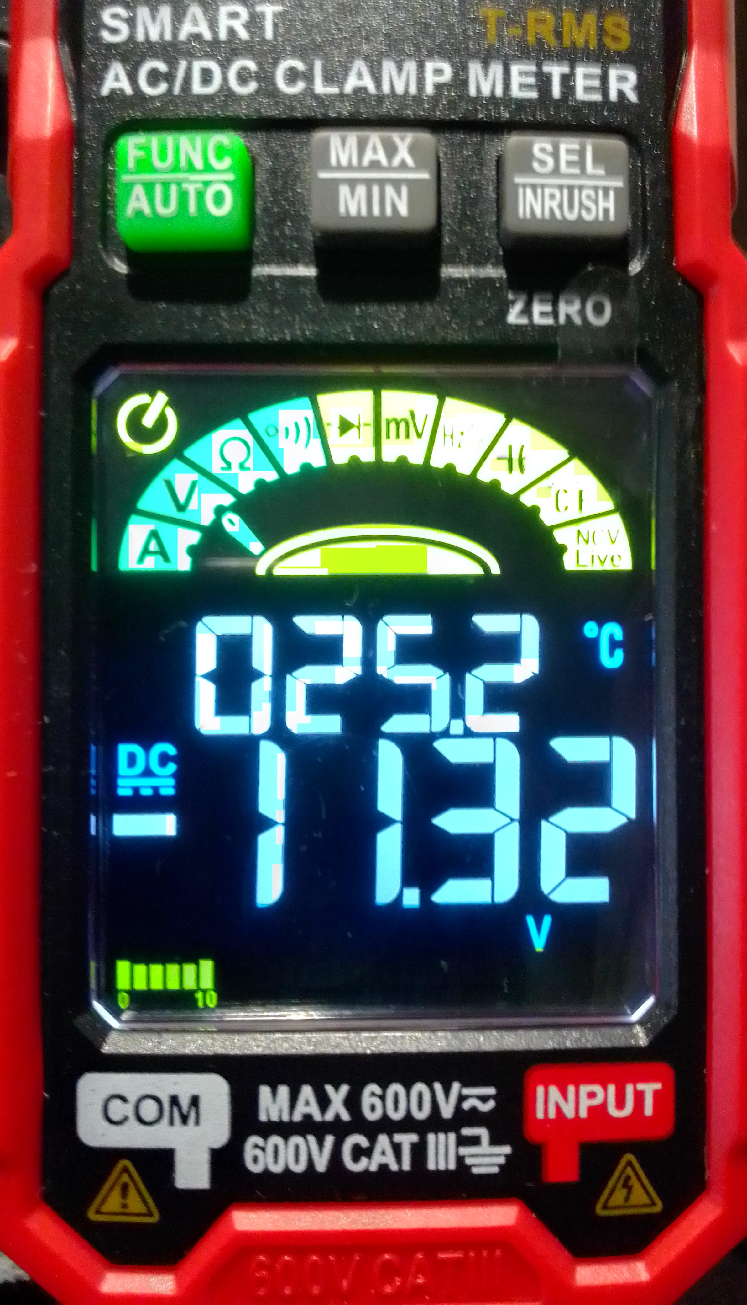

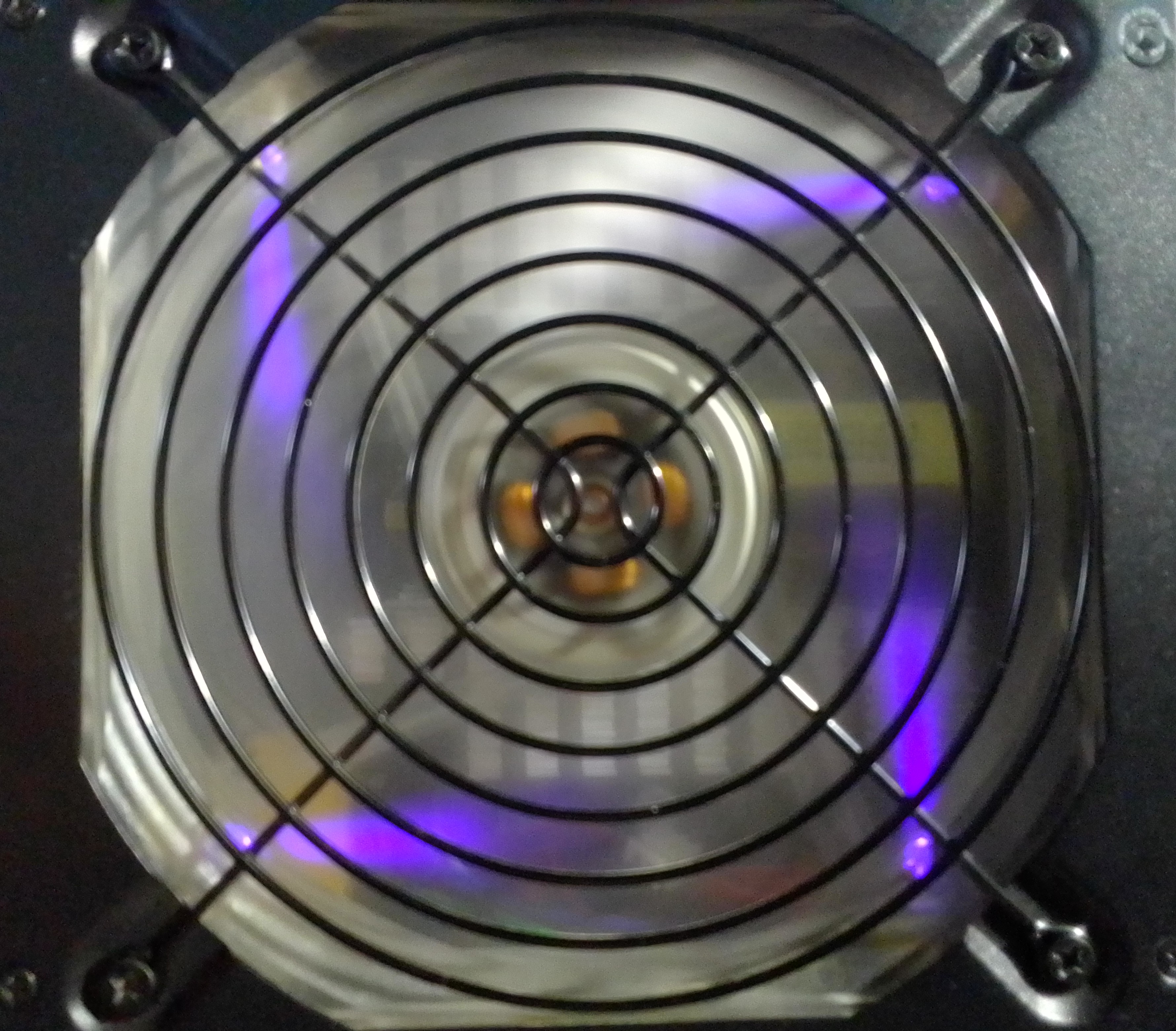

Собрал всё. Включил и работает!
https://img.radiokot.ru/files/151298/3pyg4br498.jpg
https://img.radiokot.ru/files/151298/3pyg5pqnsx.jpg

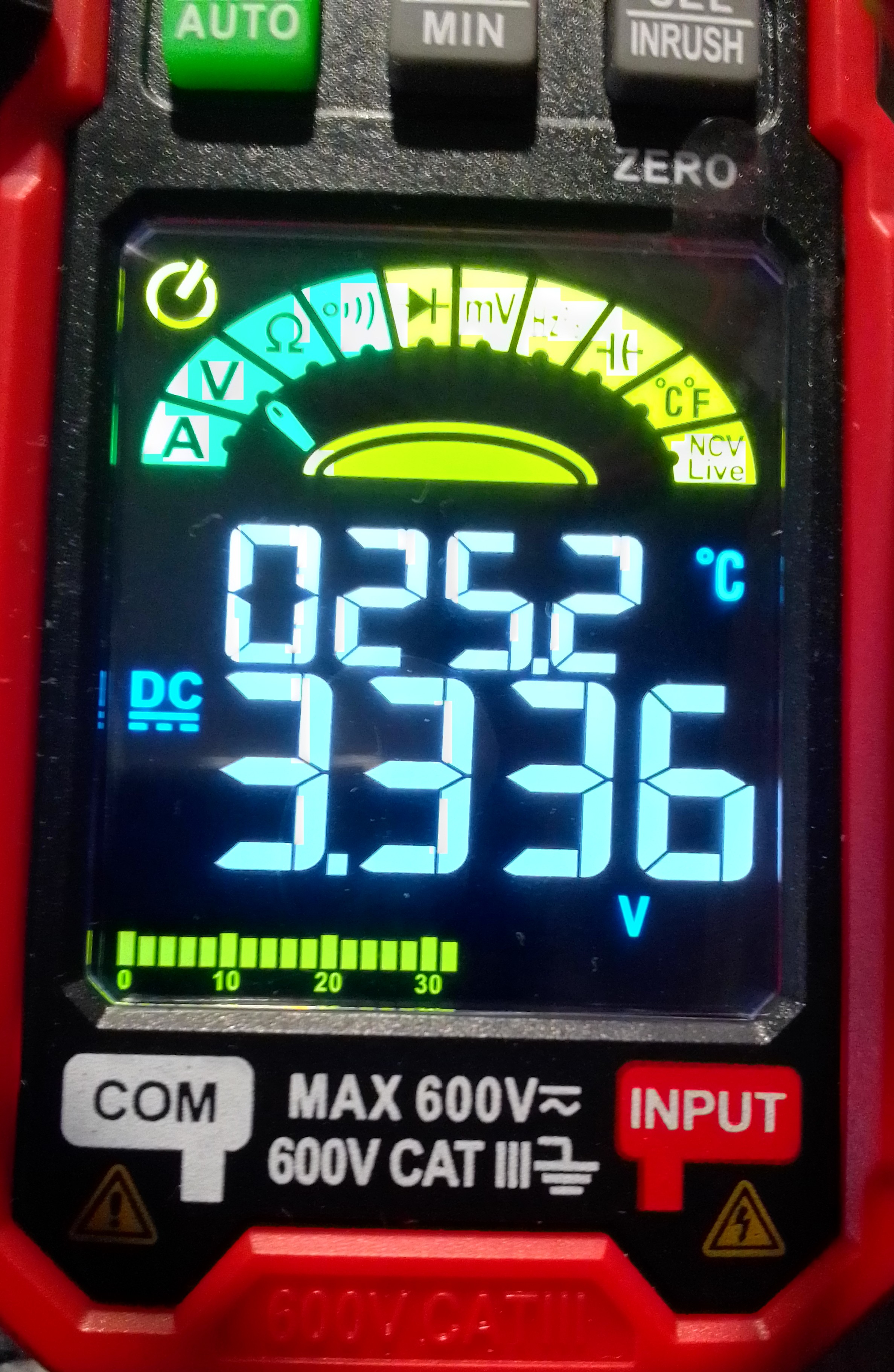

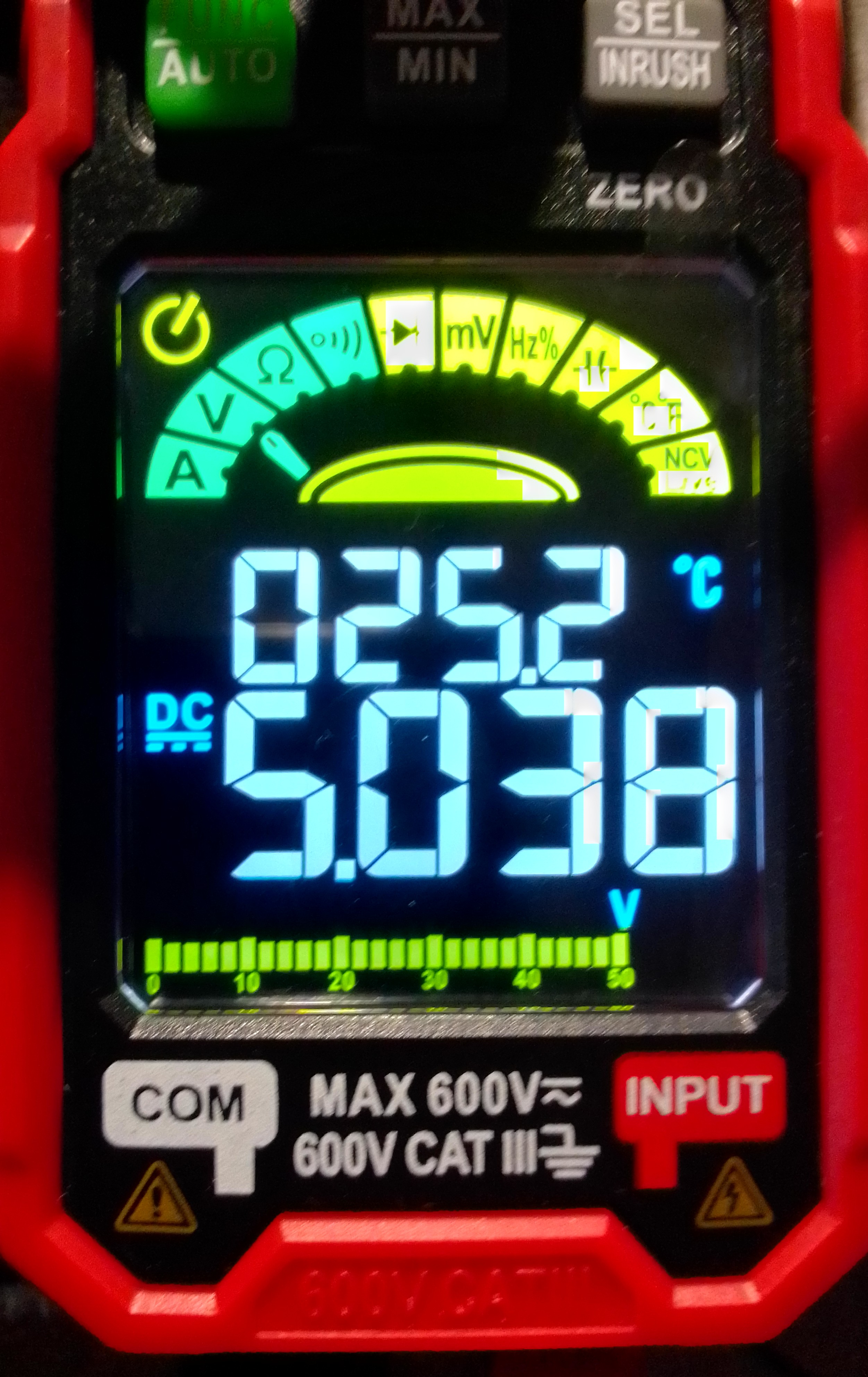

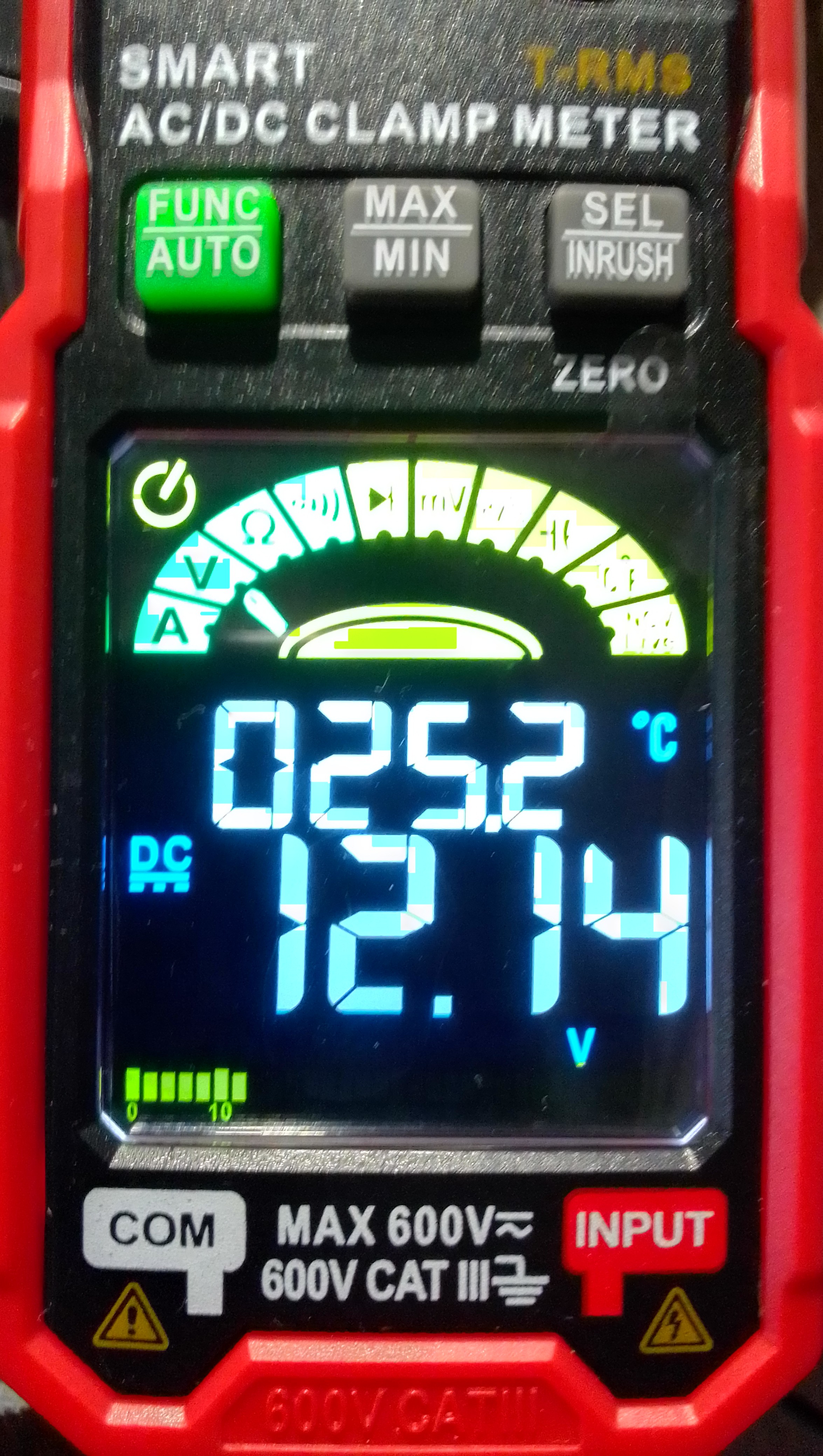

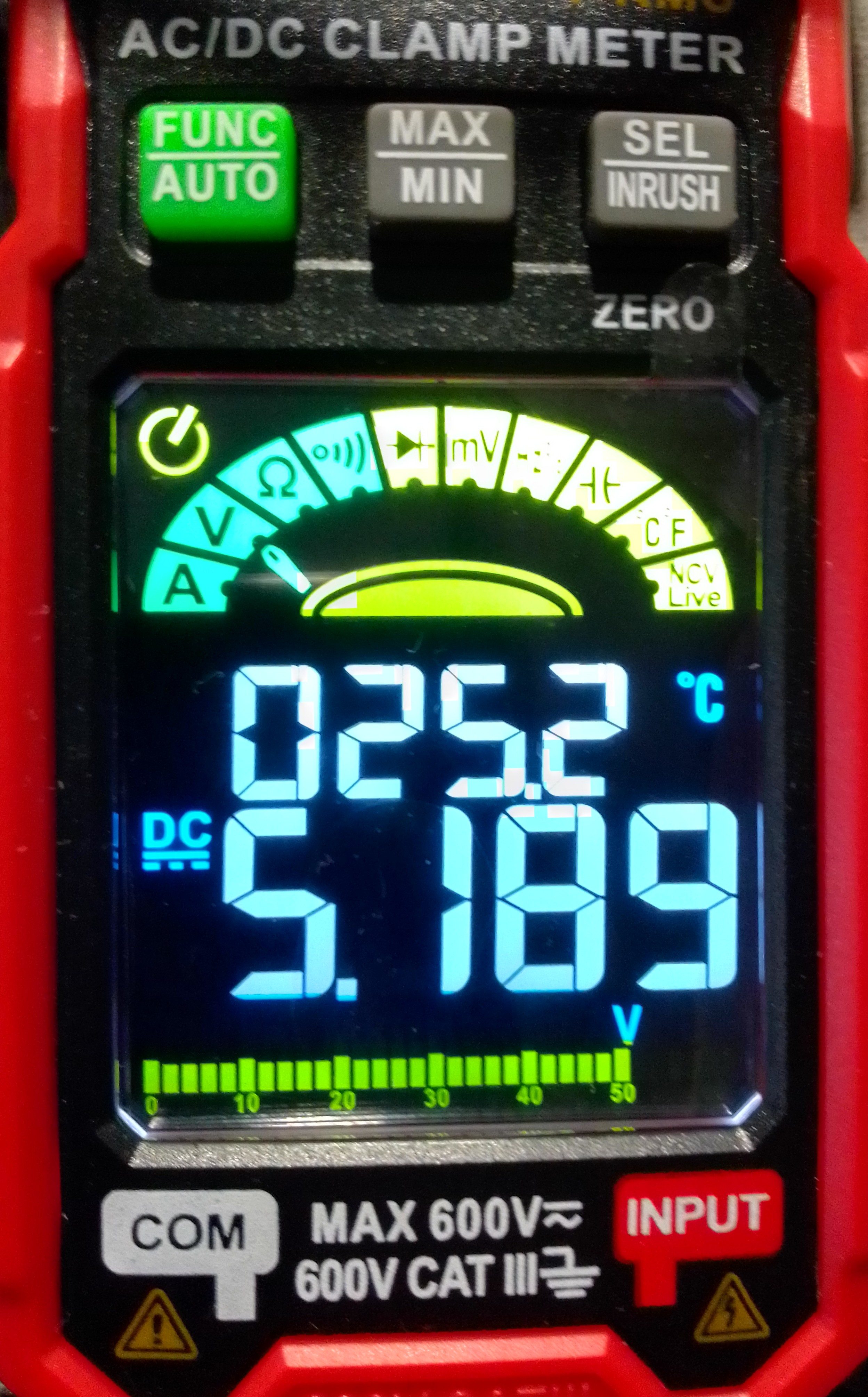

Напряжения по линиям:
+3,3 В https://img.radiokot.ru/files/151298/3pyg7ikro1.jpg
+5 В https://img.radiokot.ru/files/151298/3pyg8v5kmj.jpg
+12 В https://img.radiokot.ru/files/151298/3pyga5ekn2.jpg
5VSB https://img.radiokot.ru/files/151298/3pygh4hlhm.jpg
-12 В https://img.radiokot.ru/files/151298/3pygiryl8x.jpg
PG https://img.radiokot.ru/files/151298/3pygk8qvbt.jpg
Огромное спасибо vladzirka за помощь.
Блок работает.
Были заменены диод Шоттки D7 (PFC PFR 60L45PT на STPS6045CW) и переменный резистор VR1 (1 кОм, маркировка 102).
https://img.radiokot.ru/files/151298/3pyiagmo6z.jpg
