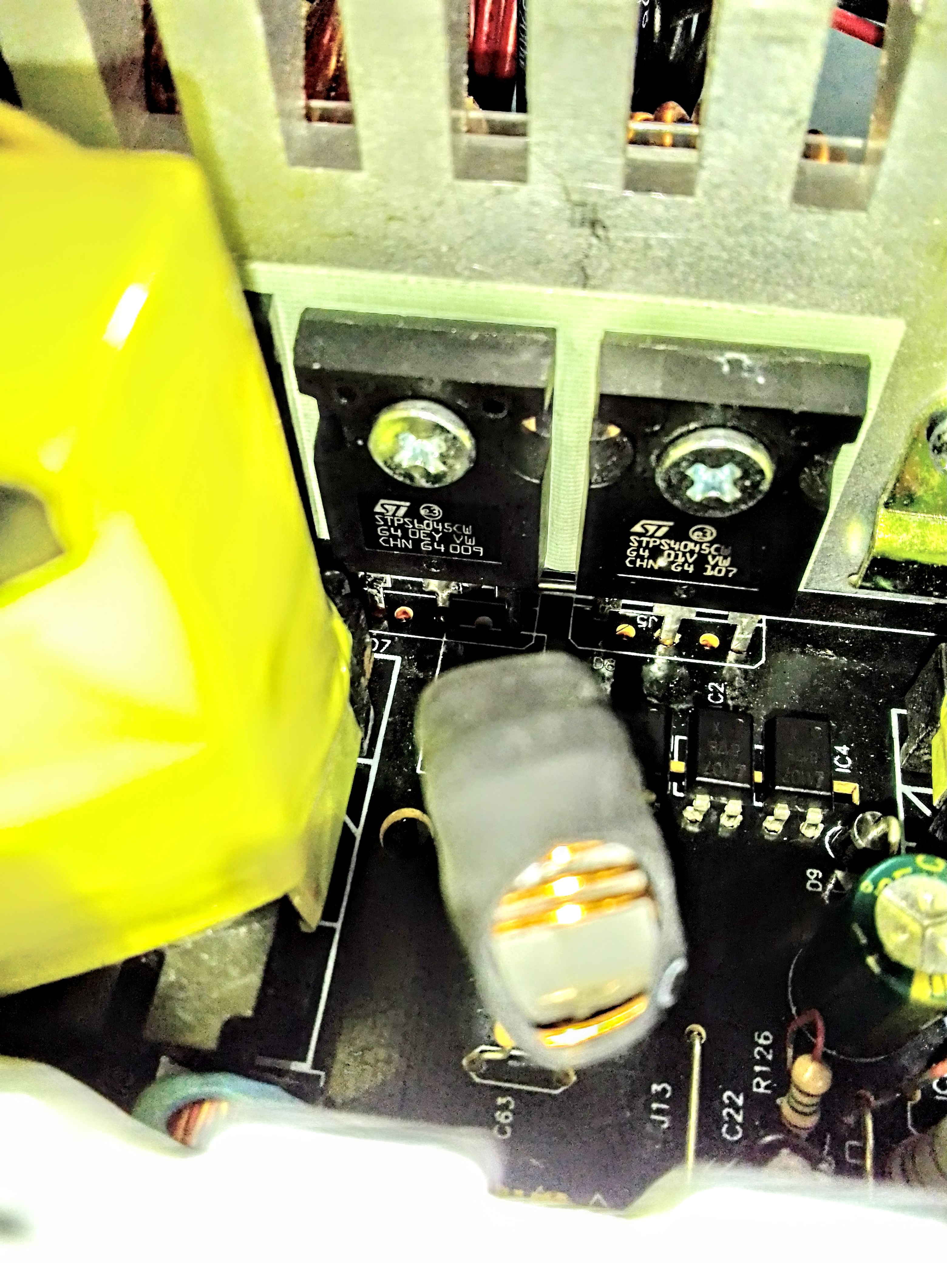

Блок питания Hiper M650 из-за пыли отказался работать.
https://img.radiokot.ru/files/151298/3posiske6b.jpg

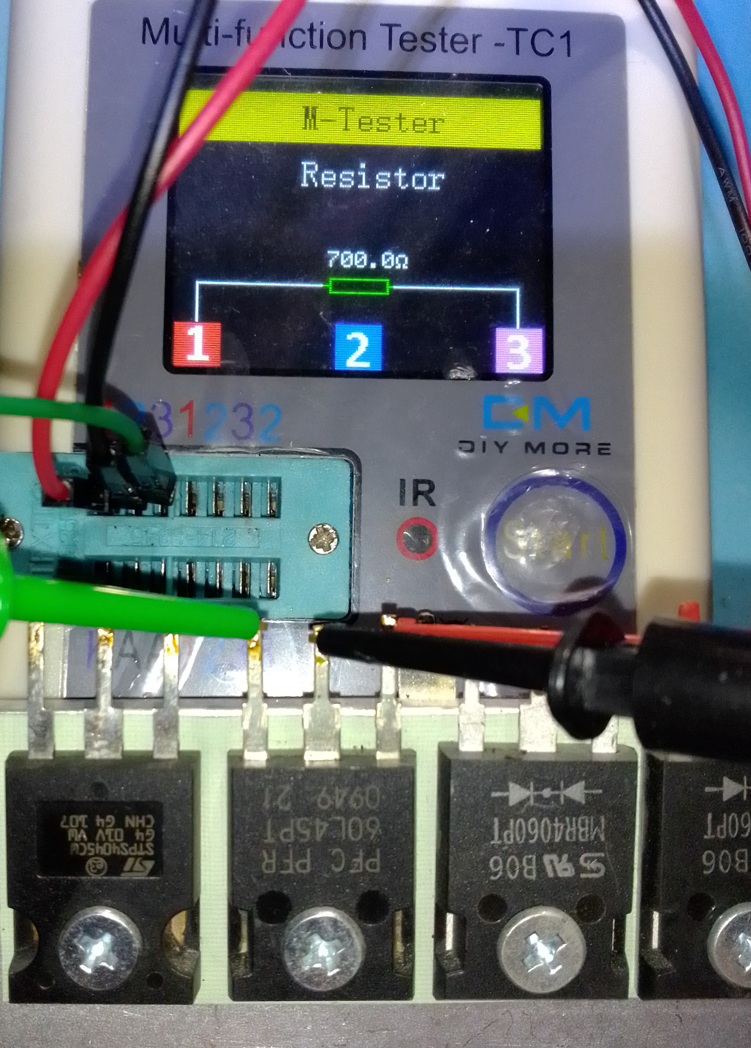

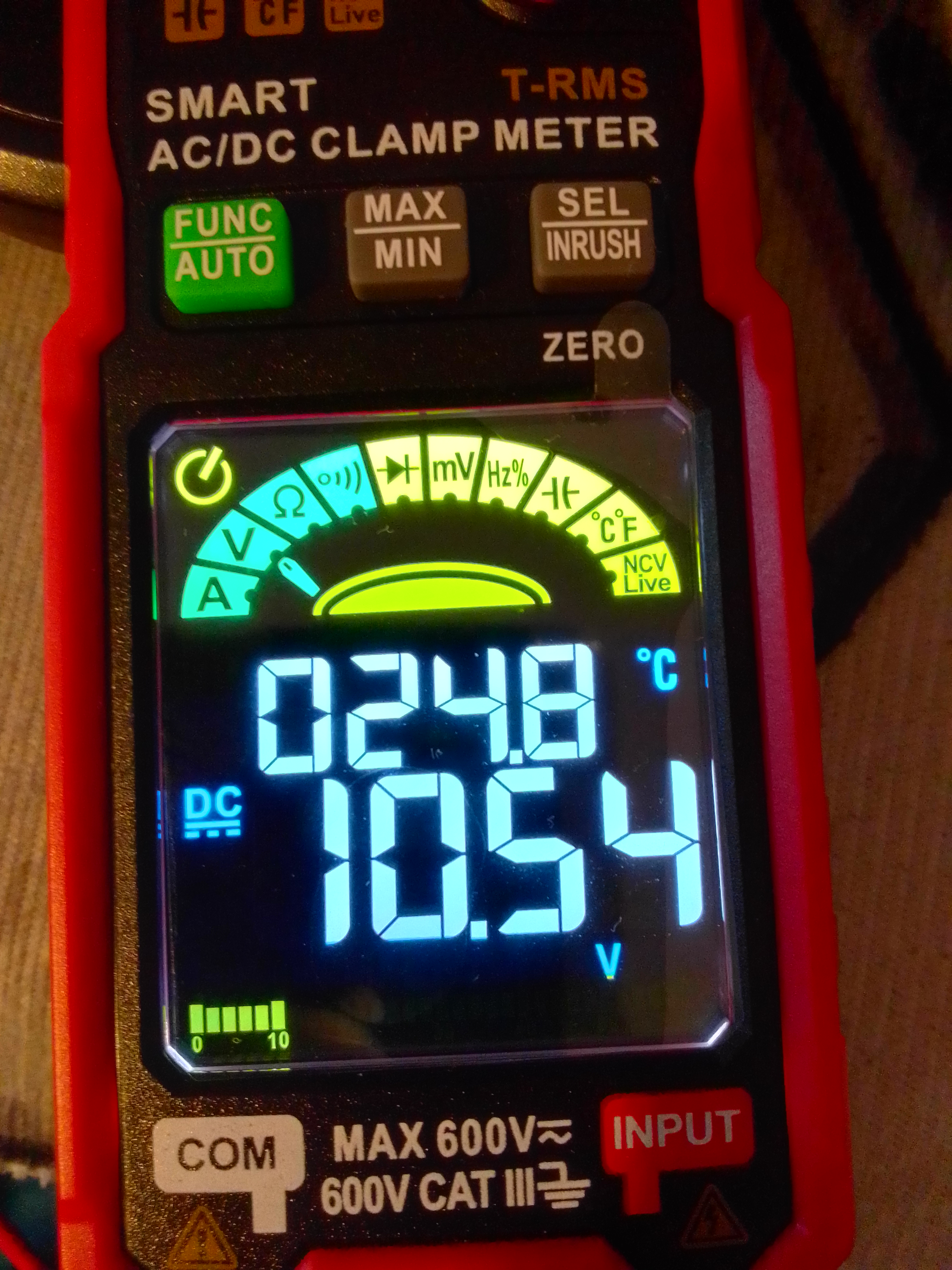

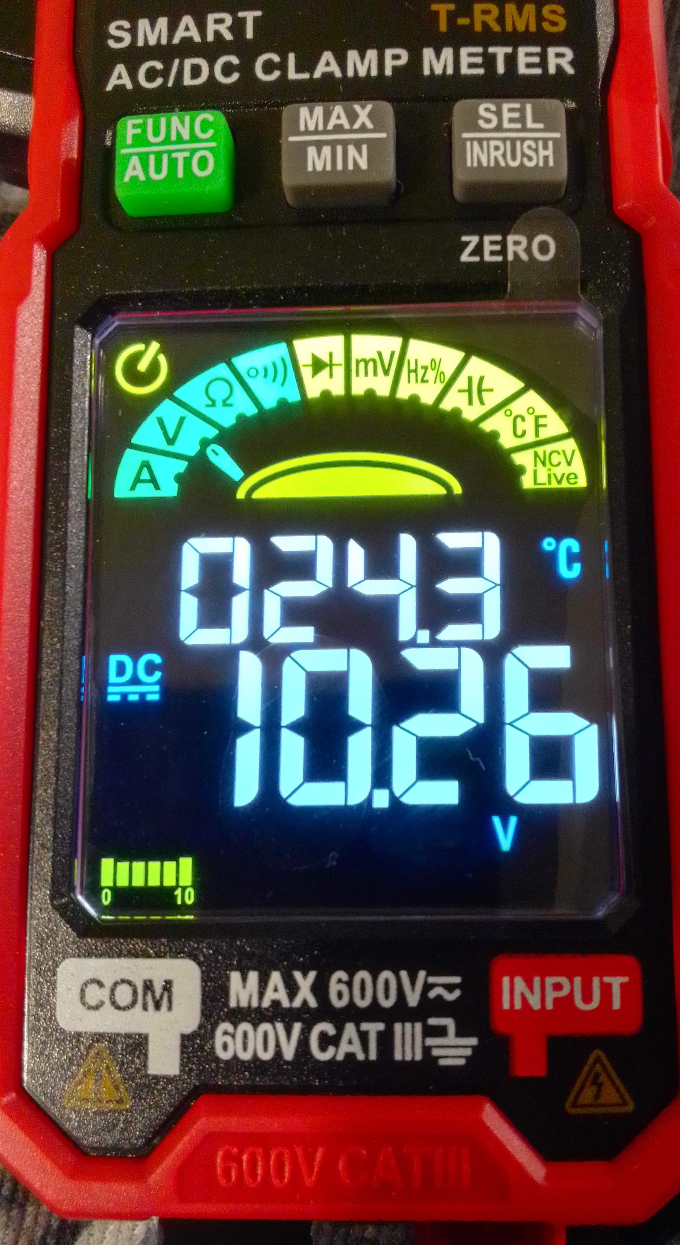

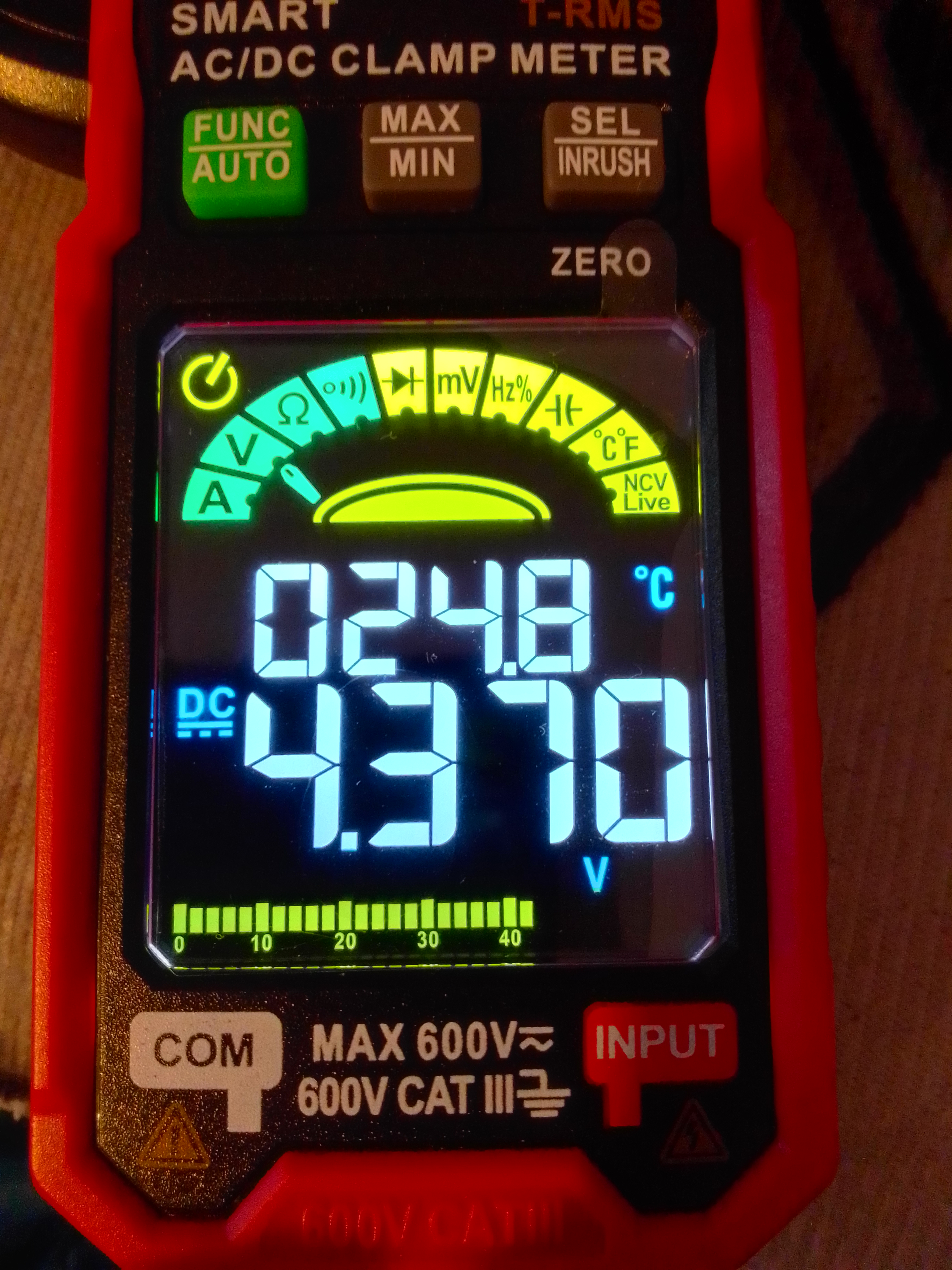

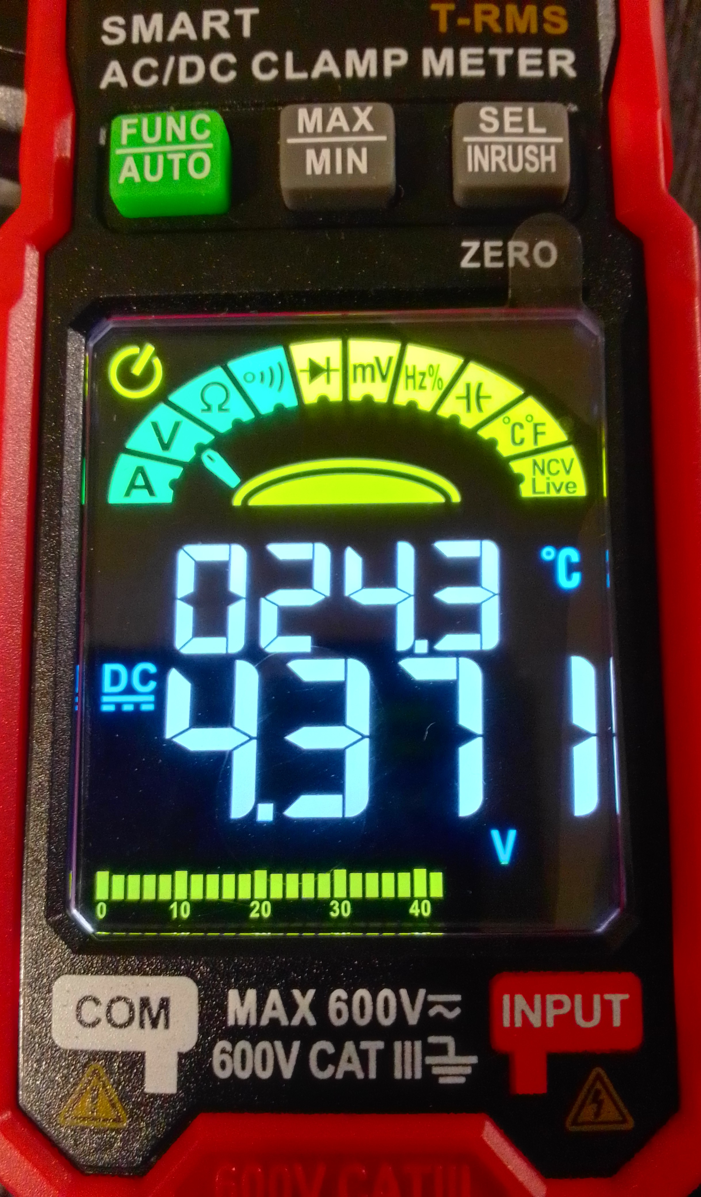

Пыль убрал. Блок включается. Дежурное питание в норме. 3,3 В тоже в норме. А вот вместо 12 В выдаётся 10,26 В, а вместо 5 В - 4,37 В.

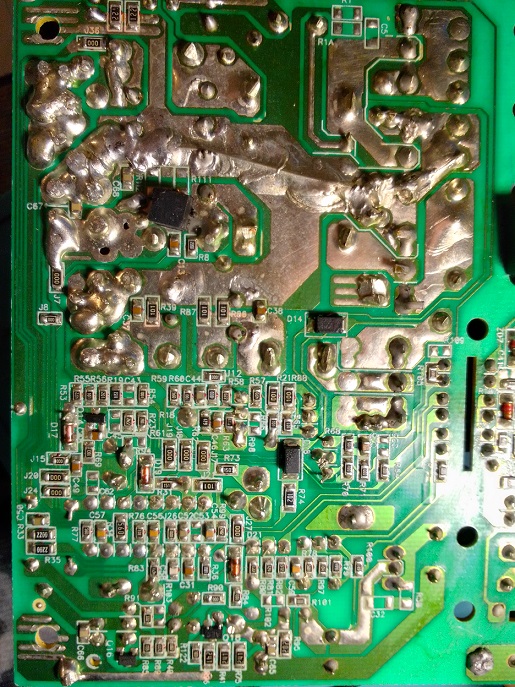

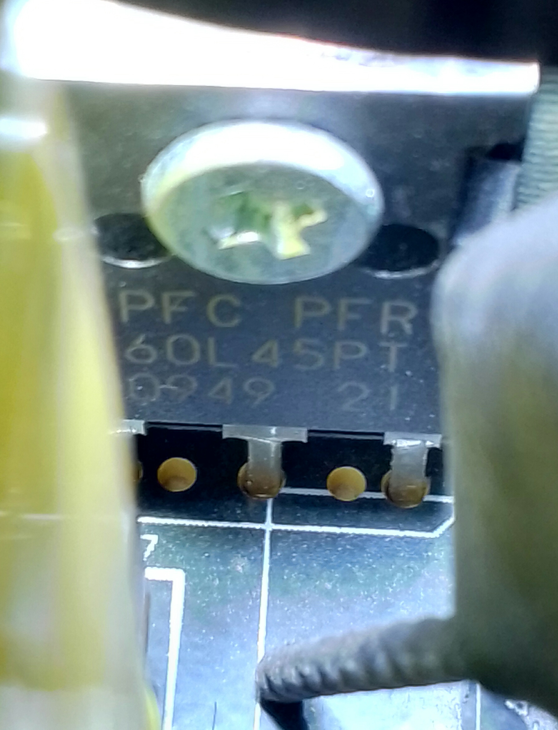

Проверил выходные конденсаторы. Заменил 470мкФ 16В (был немного вздут). Не помогло.
Думаю, что дело точно не в горячей части.

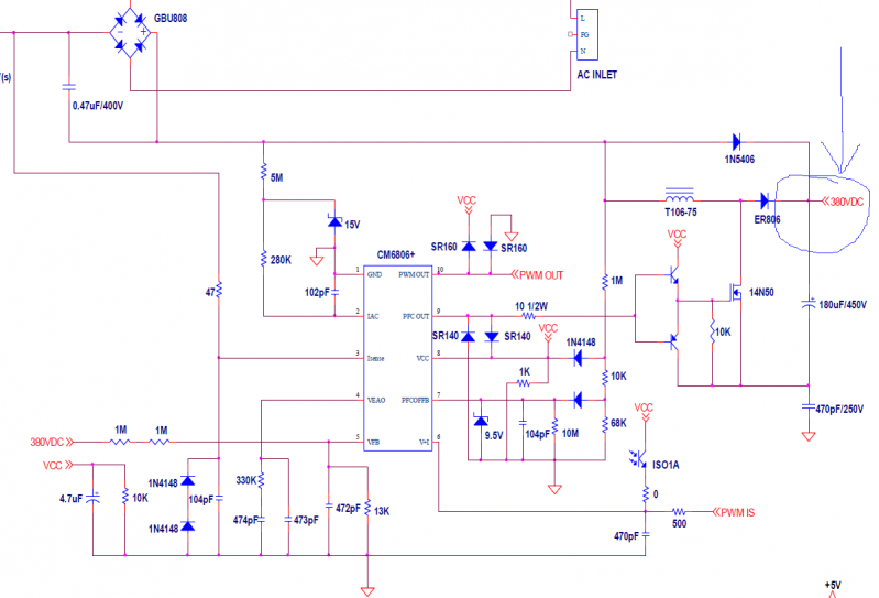

Схему не нашел. Буду рад, если поделитесь схемой.

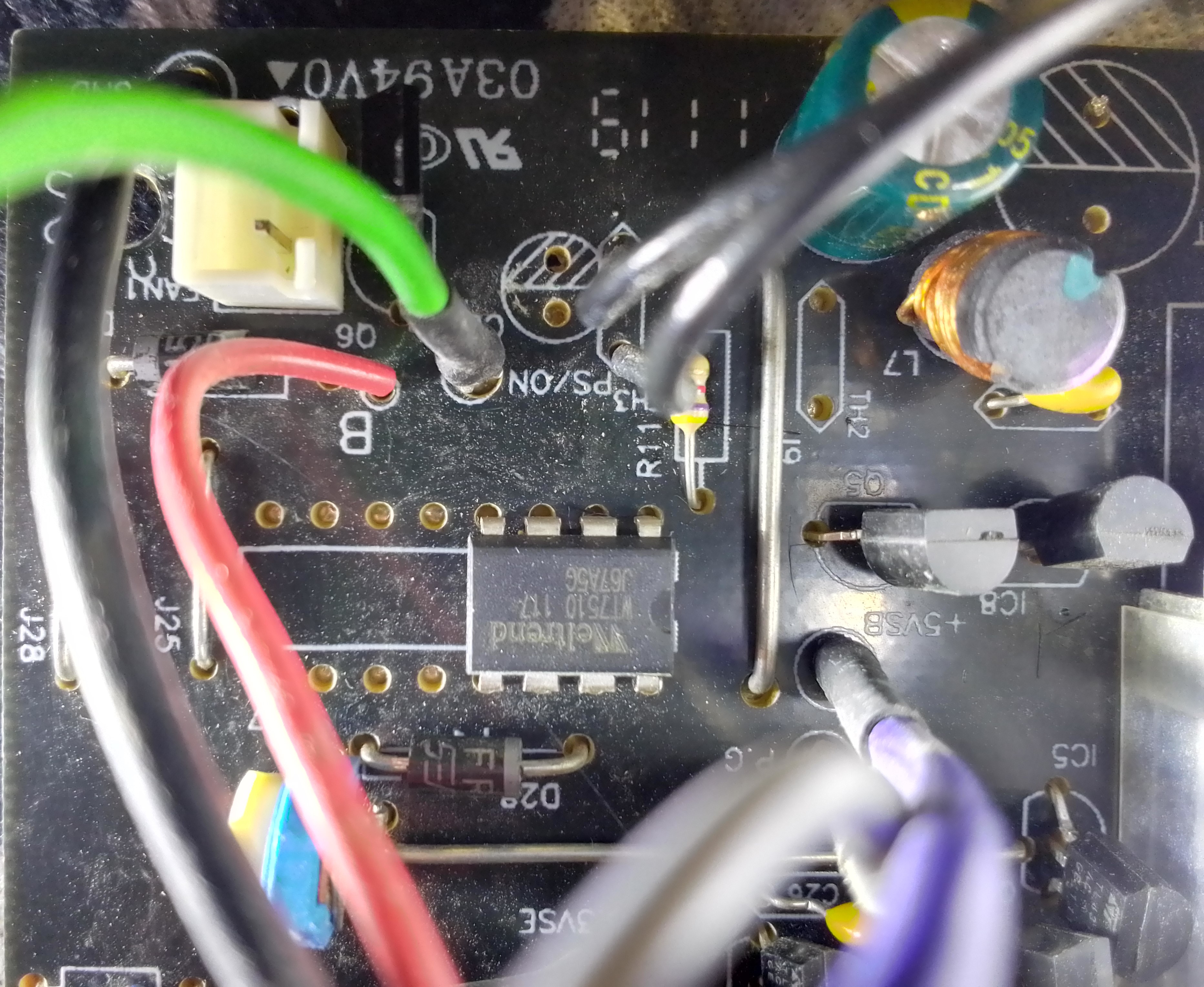

https://img.radiokot.ru/files/151298/3pot6fumus.jpg
Думаю, что проблема в микросхеме WT7510
