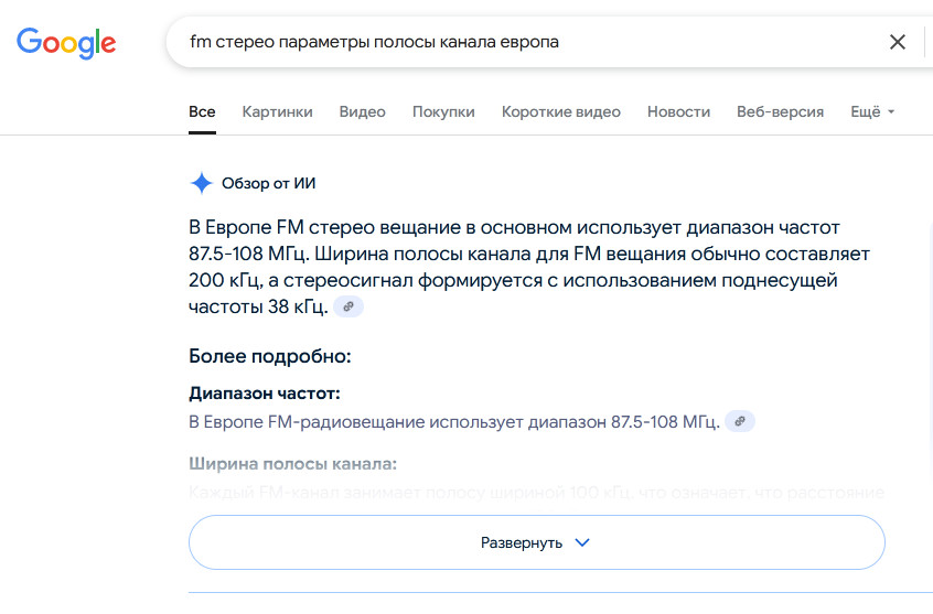

roman.com писал(а):Не путать с внеполосным излучением))
Смотрел картинку спектра , там как раз полоса ?
И она больше чем 150 кгц ( 2х75 ) :)
(89.2 КБ) 325 скачиваний
Сообщения: 20111
Сообщение Gudd-Head »
По вашему, ЧМ с девиацией 1 кГц будет иметь ширину спектра 2 кГц?
Сообщения: 25673
Сообщение КРАМ »
[uquote="Gudd-Head",url="/forum/viewtopic.php?p=4726170#p4726170"]ЧМ с девиацией 1 кГц будет иметь ширину спектра 2 кГц?[/uquote]
При определенных условиях может быть почти так. Например, когда индекс модуляции много больше 1.
