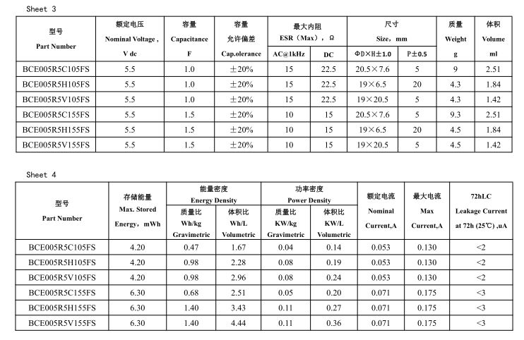

Re: Какова емкость аккумулятора 18650 в фарадах?
Картинка из даташита китайского на ионисторы.
1,5Фарада, 5,5в: внутр. сопротивление 11 Ом, плотность энергии 0,11кВтч на кг.
Для литиевых аккумуляторов плотность энергии (если не путаю) около 100 кВтч/кг.
В общем, часики питать покатит еще, а для нагрузок пока лучше аккумуляторов ничего не придумали
[uquote="Mursik",url="/forum/viewtopic.php?p=4733922#p4733922"]1,5Фарада, 5,5в: внутр. сопротивление 11 Ом[/uquote]Ибо не надо брать китайщину. Я ж говорил, у нормального российского ионистора (1.5 Ф, 5.4 В) внутреннее сопротивление 180 мОм, прописью: сто восемьдесят миллиом. При этом срок его службы заявлен в десять лет или в полмиллиона циклов зарядки-разрядки. Какой аккумулятор способен на такое?
