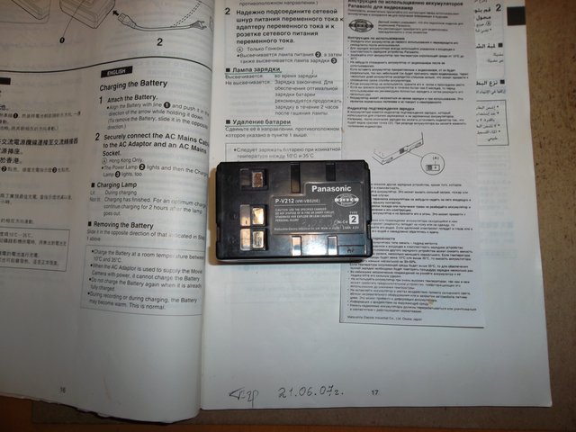

А как правильно заряжать кадмиевую,от видеокамеры Панасоник? В паспорте написано после заряда,когда потухнет зелёная лампочка,заряд продолжить ещё два часа.Имеется ввиду когда полная емкость в ней и 1 час горела лампочка.А если она через 40-к минут погасла..как правильно заряжать тогда,тоже 2 часа держать после того когда зелёнка погаснет или меньше?

Батарею от видеокамеры PANASONIC NV-RX30EN кадмиевую,полностью зарядил 5,45 V вышло,перед этим тренировал раза три,лампочкой 12 В 21 Вт разряжал до 3,8 В,долго не использовалась.Думаю это много,советуют не более 1 В на элемент,я понял что в этой батарее их 4 штуки.И лампочка мощная,может портить батарею,советуют на 4-ре элемента по 5 Вт 2 штуки параллельно подсоединять и не когда потухнет,а когда станет гореть слабым накалом отключать. Переполюсовка в самом слабом элементе может случиться,вот такая хитрая штука..))
Батарея куплена аж в 2008 году,хотя пользовался мало,лежит больше.Я так понял чтобы не угробить,её нужно не реже раза в полгода заряжать и сразу разряжать,хранить разряженной,чтобы не восстанавливать потом когда понадобится для съёмки.
99% за то, что аккумулятор, провалявшийся 12 лет, при попытке его использования- откажется работать.

Рабочий,так долго не валялся у меня,максимум года 1.5 - 2 года,один раз.Родная зарядка не разряжает,только заряд. В 2017 году свадьбу дочери снимал..А так стараюсь каждым летом его тренировать,в прошлом году так же,на час работы хватало.Просто камеру жалко гонять и кассеты для тренировки,стал лампочкой разряжать.Теперь внук появился,буду снимать чаще..

в принцие нк вечные ктц их освежает легко конечно не стоит злоуботреблят болшими токками

Благодарю!На Али литиевые появились на эту камеру,что-то рублей 850 кажется.Если купить, думаю будет совсем здорово,ту только подзаряжать,разряжать полностью и не нужно.

А куда мне родную девать зарядку от камеры Panasonic-NV-RX30EN-NV?Там быстрый заряд 1 час,потом дозарядка идёт малым током,только не пойму 1 час или два держать,я когда как.В паспорте от камеры два совета на разных страницах.Тоже думаю, лучше было бы как для пальчиковых зарядку сделать и заряжать малым импульсным током часов 12-14-ть.
