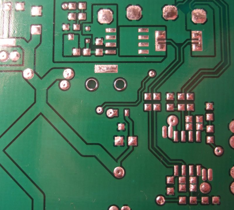

Правильный процесс описан уже только на этом сайте минимум раз 20-30. И у ОЧЕНЬ многих все нормально получается. Вопрос: нужно просто помочь коллеге, или описать именно свой процесс?.
P.S. Учитывая 0.2/0.2 и видео, видимо, без "платометрии" не обойтись - приложил фото одной из своих крайних плат, я что-то делаю не так?
P.P.S. Я собственно, относительно дубления возражаю по одной простой причине: перегретый (где-то до 130-160 С, зависит от резиста), уже ничем не смоется. А у новичков обычно ни опыта, ни оборудования для точной температуры нет. Поэтому сугубо ИМХО - лучше неровные края дорожек, чем соскабливать потом резист. Хотя, опять же, кому как удобнее :)))
