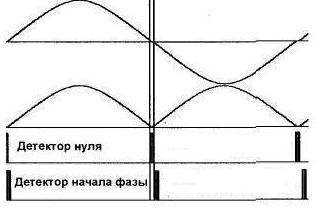

МК должен управлять болгаркой (MK>db3>bt136= 0 -1250 об/мин)
takei, отпирающий сигнал (OUT_PWM) нужно гасить немного раньше прохождения тока через ноль, тоже с этим сталкивался по началу, в железе успевает включиться следующий полупериод. Сигнал отпирания нужно или расчитывать при изменении мощности и хранить гдето в памяти или регистре(ах), или сделать его длительность постоянной, к примеру 250 usec, но придется регулировку делать не с 1%, а с 5% допустим, нужно проверять какой минимальный порог на самом деле.
Программно сдвинуть не могу,
аналоговыми элементами детектора попробовал сделать сдвиг
но очевидно сдвиг получается не в ту сторону, вообще то теперь не понимаю куда он должен быть сдвинут.

Сдвинули в правильную сторону, а в работе в железе что-нибудь изменилось?
Нет ничего не изменяется.
Может симистор неправильно подключаю, в протеусе вариант подключения получается только один (схема в приложенном ранее архиве) по другому никак.
А в датшите подключение попроще
Понимаете в чем я сомневаюсь. Схема у меня сейчас на проводках, мог делать правильный вариант, но сам не заметить ошибку в монтаже, и все вариант правильный мог пройти, и думать что схема не такая, поэтому и прошу утверждения правильности включения.

А остальная часть схемы какая? Как синхронизируете МК с началом полупериода сетевого напряжения?
Информацию по этому поводу получаю только из интернета, приходится выбирать верю или не верю.Сдвинули в правильную сторону.....
Ориентировался на эту диаграмму , но тут у автора как то все зеркально
Барсик Полностью этот проект выкладывал на предыдущей странице сообщение №20

Я видел. Но не у всех есть "Протеус". У меня, например, его нет. И пользоваться им я не умею.takei писал(а):Полностью этот проект выкладывал на предыдущей странице
Вам надо найти двухканальный осциллограф, и убедиться, что Ваша схема синхронизации с сетью работает правильно.
По началу, я тоже пытался использовать подобную схему, но потом понял, что гальваническая развязка МК от сети мне не нужна, и сделал гораздо проще (на предыдущей странице я приводил свою схему). Также упростилось управление симистором - непосредственно от ноги МК. Подумайте, а Вам нужна гальваническая развязка МК от сети?
Если интересно, могу выложить исходник для своей схемы.

Схемку тут набросал
Стабилитрон D1 на 5 вольт....желательно скоростной
стабилитрон D4 на вольт 12-18...можно собрать из пары на 5 вольт....3-4 на 3 вольта...там главное чтоб мощности рассеяния хватило....он должен уметь выдерживать токи импульсные в 5-10 ампер кратковременно...его стоит продублировать стабилитроном на немного бОльшее напряжение...если его оборвет импульсам в сети - 600 вольт пойдёт на кренку и МК...
Резисторы R4 R5 R7 R1 - не менее 0.5 ватт выводные трубчатые МЛТ или аналоги...МЛТ0.25 выгорают периодически при включении
R3 1 ватт
R6 0.5 ватт МЛТ керамическая трубочка...можно и 5 омм...и 25...смотреть по нагрузке, его можно поставить ДО стабилитрона....
Кондер С5 - бумажный на напряжение не менее 600 вольт а в идеале 800-1200...это такие красненькие прямоугольнички...
С6 электролинт на 50 вольт 100 микрофарад
С7 Электролит на 1000 микрофарад 25 вольт....продублировать его керамикой на 0.1 и 1 микрофарад + 10 нанофарад ОБЯЗАТЕЛЬНО!
ВАЖНО помнить что участок схемы D3 D2 C5 R4 R5 - по сути - конденсаторный умножитель напряжения на 2 потому без нагрузки там будет 220*1,41*2 = 620 вольт....
Важно понимать что для высокочастотных помех или коротких одиночных помех(коим является и собственно включение устройства в сеть если вы попали в момен пика напряжения) конденсатор - это проволока и весь бросок напряжения ударит по R4 R5 диоды D3 D2 и в конце концов по стабилитрону....вот и считайте ток который они должны выдержать.....хоть и кратковременно(а в случае применения схемы аналогичной этой включенной в ту же фазу вами соседом или вообще кем угодно в доме - удары будут продолжаться 100 раз в секунду) !!!
Опыт показал что 0.25 резисторы не справляются с броском тока в момент включения, 25 оммвполне способны гасить все выбросы...но они должны быть двумя резюками по 0.5 и обязательно керамика покрытая нихромовым напылением.....они по сути дела - предохранители котрые выгорают начисто в случае пробоя конденсатора или ну сильно зашумленной сети(например полученной из бензогенератора в которую включены ещё пара дрелей с фазовым управлением
R4 R5 довольно часто греются или выгорают с дугой потому их - подальше от всех участков схемы, дорожки к ним потолще и припою побольше, ножки оставить подлиннее....и вообще каждый из них тоже желательно сделать составленным из пары 0.5 ватт 25 омм резисторов...
и пожалуйста....снимайте управляющий ток с симистора через какое-то время гарантированного открывания(по даташиту Вашего симистора - 2 микросекунды - закрывайте через 10, потом опять подавайте и снова снимайте...импульсами его ...парой-тройкой для надежного открывания....) иначе регулярно будете получать "ускорением" по уверенности в работе регулятора
P.S. - приведенная схема является исчадием тройного зла! Первое - использование конденсаторного питания - вся схема под напряжением, Второе - управление нагрузкой через Фазовый сдвиг - оно убивает чистоту сети, симисторы шумят в СЧ диапазоне, реагируют на подключение-отключение трансформаторов в соседнюю розетку и прочее и прочее и прочее... Третье зло - применение Этого БЕЗОБРАЗИЯ в инструменте, которое имеет непосредственное отношение к безопастности....согласитесь .... со всем этим можно было бы мириться если нагрузка - ЛАМПОЧКА на 100 ватт.....помехи - не заметны, неизолированность схемы - ну и что - итак понятно что в выключатель лезть не стоит, в случае с самовольным включением на полную мощность - ну ой - сделай потемнее...
А вот если нагрузка - это ротор 2 киловаттной болгарки которая крутит диск до 12000 оборотов, имеет инерцию а малейший рывок руки может привести к соскальзыванию диска с поверхности , его заклиниванию или разламыванию - согласитесь....приятного мало....куски шлифдиска я лично видел как прошибали насквозь 2 мм шкаф с 10 метров... это ОПАСНО! крайне возмутительно серьёзно ТРАВМООПАСНО! Я сам лично считаю применение фазовых регуляторов - опасным и неправильным касательно электроинструмента, особенно болгарок...в папиной болгарке в случае пробоя транзистора - вырубается релекоторое только механической кнопкой и взводится...и происходит это всегда в любом скачке тока, питания, помехи на управлении....лучше заглушить чем пойти вразнос

Товарисчи ну и вопросики у вас возникают,
вы меня прямо в "краску" вводите.
В компьютер фазу тоже не буду совать, дома и так уже гора бытовой "усовершенствованной" техники...(не не выкинул постепенно на запчасти разбираю), тока компьютера там не хватает, ))) исключено.
И эта часть программы, только часть программы остальной программы, вообще то , как то громко сказал "остальной программы".... будет простое зарядное устройство для автомобильного аккумулятора, так что без гальванической развязки никак.
Вот я исследовал проект zero648, я то вижу что там управление импульсом (кстати zero648, спасибо за полезные файлы, очень кстати)
Вот она зелененькая линия управления с коротеньким импульсом, так в своем проекте я этого никак не могу сделать.
Если вы пишете программы в CodeVisionAVR , и если мой набросок проекта еще не слишком "страшен" , в смысле подлежит исправлению, подправьте пожалуйста.
Схему из двух десятков деталей не считаю сложной, я ведь не для тиража ее хочу запустить...скажите только чесно - ЗАЧЕМ вам полная развязка проца симистора и контроля перехода через нуль в схеме с двумя кнопками??????
Конечно интересно, но вы же видите что с программированием у меня не очень то и сложилось, кто тут посообразительней тому достаточно будет того, что здесь сказано на словах, чтобы исправится , а я мягко говоря "делаю наугад".симистору не надо в управление вкачивать всё время ток - достаточно 3-4 импульса по 10-20 микросекунд - посмотрите в даташите и в 10 раз большее время
