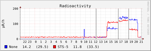

Мой эксперимент, надеюсь кому то пригодится для ориентировки...
Оба счетчика СТС-5, 1963 и 1964 г.р., запитаны от общего источника, напряжение 397...400.
До 10 часов был установлен только один счетчик (красный).
10 часов: воткнут второй счетчик (синий, пик от искрения).
12 часов: на синий счетчик установлен экран отсечения беты, 3 слоя 0,25мм алюминиевой фольги от какого то кабеля. С этого момента синий счетчик (вроде бы должен) считать только гамму, красный бета+гамма.
14 часов: на счетчики уложен 900гр. пакет "Минеральное удобрение "Б" Калий хлористый". 57% по K2O (заявление производителя).
* Кто не в курсе почему фонит - гуглите "Калий 40".
** В 25см от пакета, фон уже почти неотличим от природного, но спать каждый день на мешках с удобрениями не стоит

Картинка с графиком не грузится, или сам девайс еще показать?
На всякий случай расшифровка:
1. Фон 11...12мкР/ч, оба счетчика считают примерно одинаково, беты нет.
2. Под пакетом с калием: 68 и 112 мкР/ч (68 на счетчике с экраном, 112 на том что без экрана).

Добавлено after 1 hour 30 minutes 40 seconds:
Небольшое продолжение:
16:30 экран снят.
18:30 экран установлен на красный счетчик.
Итого:
Фон 11...12мкР/ч (только гамма).
Гамма от указанного пакета 60...80.
Бета + гамма 100...150.
У синего экземпляра похоже заметно бОльшая чувствительность к бете.
Результат еще несколько гуляет от положения пакета на плате со счетчиками.
* Не следует считать все эти цифры каким то эталоном, это только для понимания общей картины и порядков величин.
Надеюсь знаете, что если там не тонкая упаковочная пленка, то бету она порежет очень сильно, возможно даже до нуля?
А как тогда убедится, что прибор бету видит?
Она не так уж опасна сама по себе, но это маркер, сам факт ее появления в воздухе - огромный ахтунг.
Мне не надо калибровать, мне проверить что все работает, и по крайней мере не врет раз в 10.
16:30 экран снят.
Итого:
