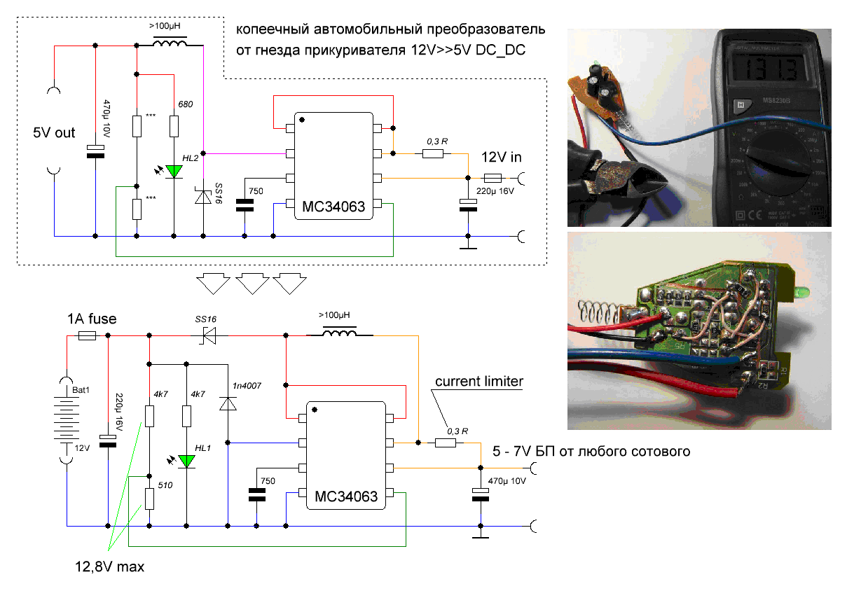

а я такой вот сделал. Из зарядного от сотового телефона и преобразователя который позволяет извлекать из прикуривателя 5V 500mA за 30 рублей. предохранитель лучше использовать самовосстанавливающийся
