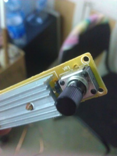

Добрый день.
В общем была собрана схема предложеная Engineer_Keen, но пока без светодиодов. Через пол часа мой ШИМ от кулера перестал регулировать обороты двигателя. Поковыряв старые игрушки нашел несколько моторов работающие от 3V т.е. от 2-х пальчиковых батареек. Скорее всего надо как то расчитать напряжение и ампераж который необходим для такой дороги мой БП на 12V скорее всего уже не подойдет. Можете помочь с расчетом? Какие данные нужны для расчета? Длинна линии наверно и характеристики моторчика? И потянет ли моторчик от машинки 3V паравозик хотя бы с одним вагоном? Видео тестового заезда http://youtu.be/btQe65AcgcU
Сообщения: 3872
Зарегистрирован: Пт янв 29, 2010 10:27:40
Сообщение Engineer_Keen »
Моторчик сдох? Или все-таки ШИМ? Если брать моторчик на 3В, то вместо БП можно использовать те же самые 2 батарейки, правда ШИМ может не заработать, тогда придется вернуться к простому переменному резистору. Насчет потянет или нет нужно смотреть на мощность и обороты, на высоких оборотах паровоз может просто шлифовать рельсы даже с одним вагоном, а если начинать с низких, то может не потянуть, тут придется просто поставить эксперимент.

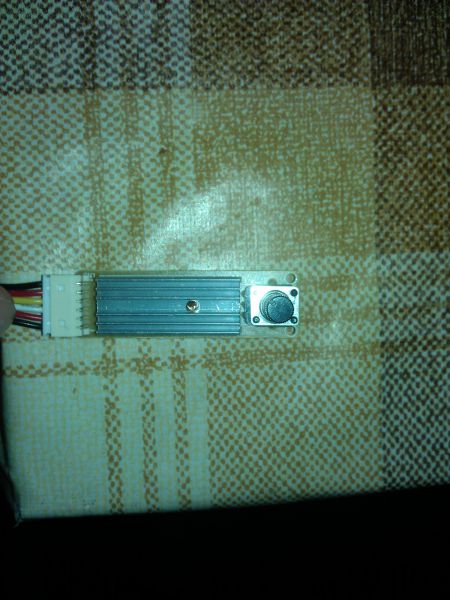

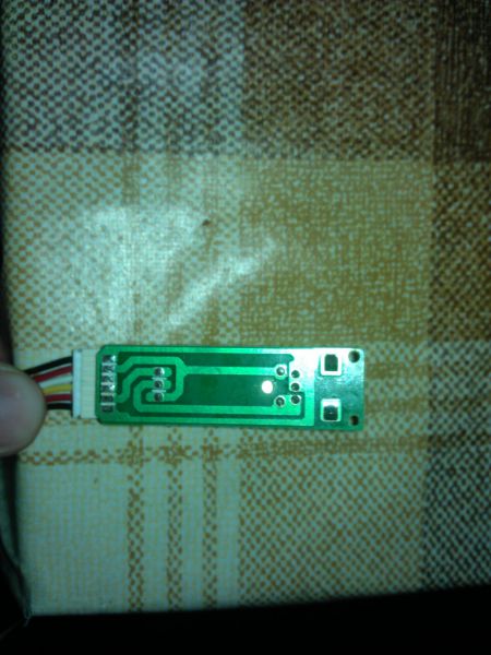

Сообщения: 18
Зарегистрирован: Чт дек 19, 2013 15:25:46
Сообщение proha82 »
У этого ШИМ всего лишь один резистор и видимо ключ под охлаждением больше нет деталей
Сообщения: 3872
Возможно что там и не ШИМ вовсе, а тупо транзистор стоит... Принцип не отличается от схемы с переменным резистором, только лишняя мощность выделяется не на резисторе, а на транзисторе с радиатором, не зря он там такой большой стоит. Погоняйте паровоз с ним, если палец на радиаторе не удержать, значит ток слишком большой и схема не годится...
