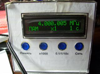

Кварц отобрал из своей кучки, самый близкий к нулям + корректирующий подст. конденсатор, в общем ... все как положено.
Вот с такой частотой у меня генерит пластина
Это замер уже в схеме
Думаю, что достаточно такой точности для нормальной работы. В других приборах, которые мне приходилось повторять были и по более отличия от 4 мГц. Даже приходили мысли, что может формирователь "уводит" частоту в сторону. :) Проверил без него - тоже самое.
Все варианту перепробовал, осталось наверное только в программу залезть и там что нибудь подправить. Но увы, не силЁн ... :(

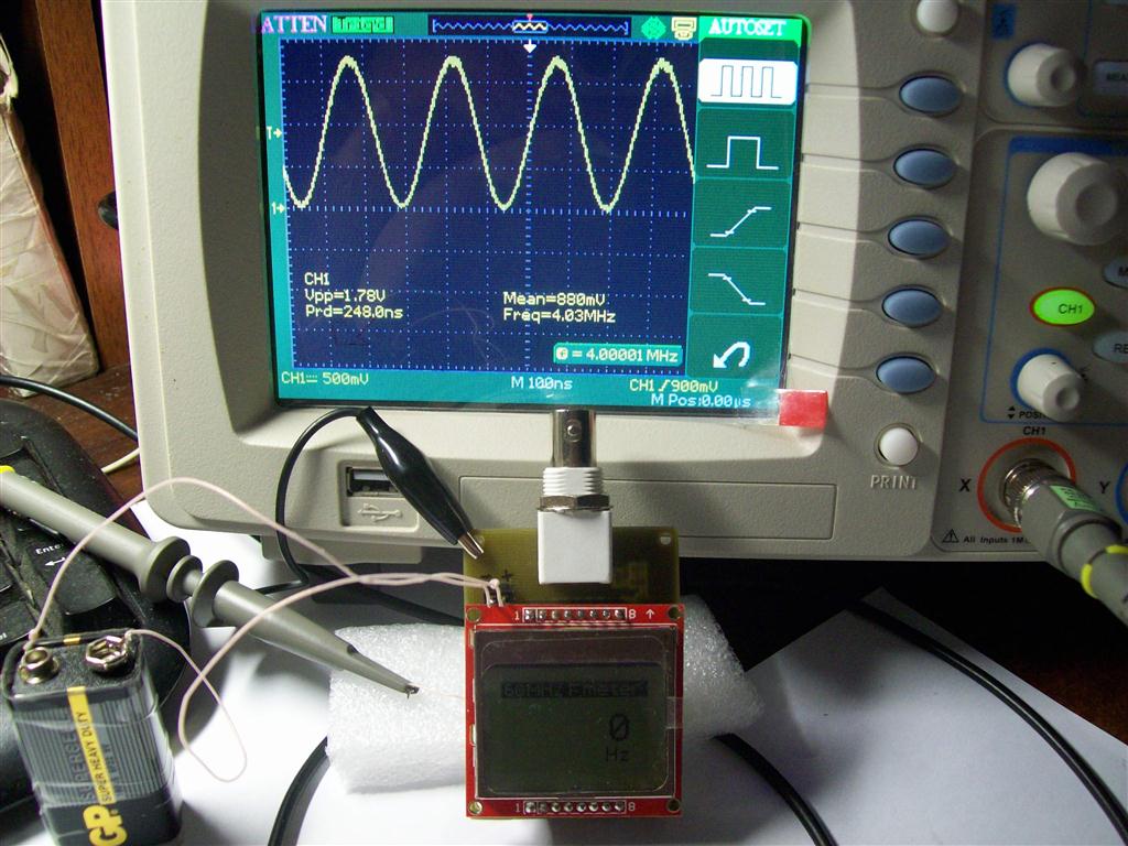

На дисплее приемлемая частота. Но насколько поверен прибор, которому вы так доверяете? И как вы меряете частоту в схеме - через емкость в 1пф перед кабелем?

Этот приборчик(частотомер), которым делаю замер, после сборки настраивал с Ч3-63, который брал на работе. Тоже чуть пришлось повозится. Все делалось по описанным технологиям - включение, начальный прогрев, замер и т.д.
Кстати, вариантом этой конструкции частотомера мне больше нравилась пользоваться, чем конструкцией Буевского.
Так же есть контрольный синтезатор на ДДС до 30 мГц, уровнем в 1В, с точностью плюс-минус 10 гц.
Могу еще задействовать SDR, который как раз откалиброван по нулевым биениям на эталонных частотах.
Ради интереса соберу еще чисто авторский вариант на ЖКИ 1602. И посмотрим как оно там ...

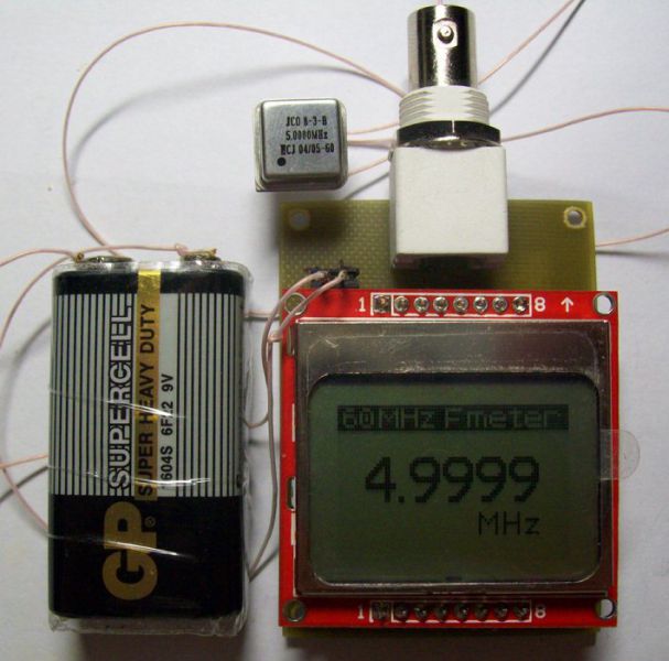

Сегодня достал из шкафа своего китайского помощника. :)
Тоже вроде показывает 4 мгц, частоту кварца приемленную для нормальной работы прибора.

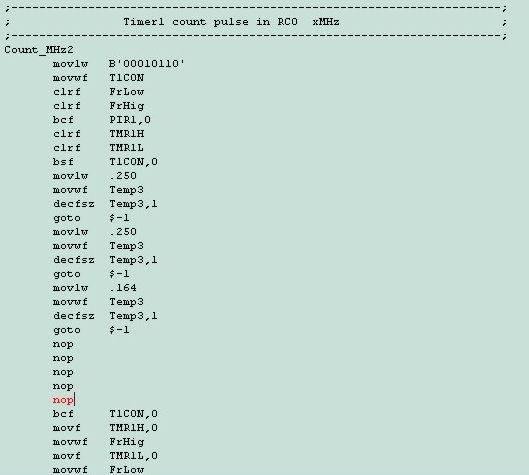

По поводу показаний на высоких частотах,находите в исходнике данную подпрограмму и добавляете ещё один "nop" /выделен красным/,компилируете и заливаете в МК,теперь показания будут завышаться.
Теперь изменяем способ подключения кварца и всё прекрасно измеряет и хорошо регулируется.
Возможно,способ совершенно дилетантский,но всё работает!!!
Преспокойно отрегулировал измерения DDSки на 46,615МГц.
Соответственно,во всём диапазоне измеряемых частот показания более чем адекватные.
