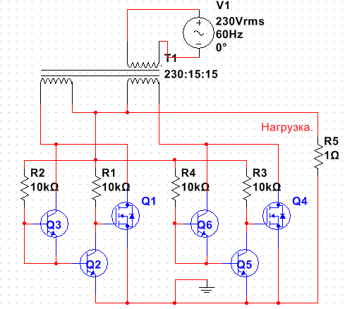

В наше время использовать большие железные трансформаторы не выгодно. Они имеют большой вес тратят много дорогой меди, у них нет регулировки и стабилизации напряжения. А на сетевом напряжении синхронные выпрямители становятся малоэффективны. Да и эти микросхемы не рассчитаны на такое напряжение.
Vladimir_l9 писал(а):ну очень узкоспециализированная микросхема.
Да и синхронные выпрямители на низких частотах легко сделать на обычных элементах, схема не сложная. Вот схема двухполуперидного выпрямителя При использовании комплементарных транзисторов можно сделать мост.

Телекот писал(а):схема не сложная. Вот схема двухполуперидного выпрямителя
а такойже выпрямитель для меандра до 10-12V вообще просто состоит из 2х FET , затворы которых на противоположных концах обмоток :music:
еще для многих случаев выпрямителей хорошо подходят DK5V100R25 итп. и они недорогие.
Сообщения: 36290
Откуда: г.Мариинск
Сообщение Телекот »
Это для меандра, вернее для прямоугольника, и если выпрямитель нагружен на дроссель. Если выпрямитель будет нагружен на конденсатор то такая схема уже не пойдёт.
