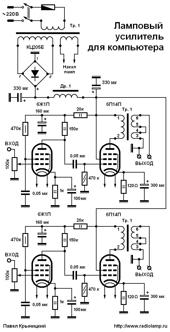

Сообщение LevRus »
причем резистор дымится :o :o

Сообщение inglik »
выложи фото подробные

Сообщение Lepsik »
какой триод использовал в раскачке,моя печатка нарисована под 6н3п и 6п14п
у тебя выходной транс подключен на сетку,а должен быть на анод проверь печатку

Сообщение LevRus »
у меня под 6н3п и 6п14п. щас проверь
и вы думаете из за этого резисторы плавятся??
резисторы в схеме питания все равно греются. один канал просто гудит, а второй тихо играет.

Сообщение Findipers »
конденсаторы тоже поменяй - совок высох давно

Сообщение alex89 »
Собрал этот усилитель. Не работает. Из динамика ужасный гул. В чём может быть проблема?
Конденсаторы использовал 2000 мкф вместо 2500мкф. Некторорые резисторы использовал чуть-чуть отличающиеся по номиналу. Блок питания не делал, подключил сразу от трансформатора через селеновый выпрямитель.
Сообщения: 5
Зарегистрирован: Чт сен 27, 2012 18:47:49
Сообщение alex89 »
Всё, заработало. В схему питания после выпрятителя вставил конденсатор и гул пропал.

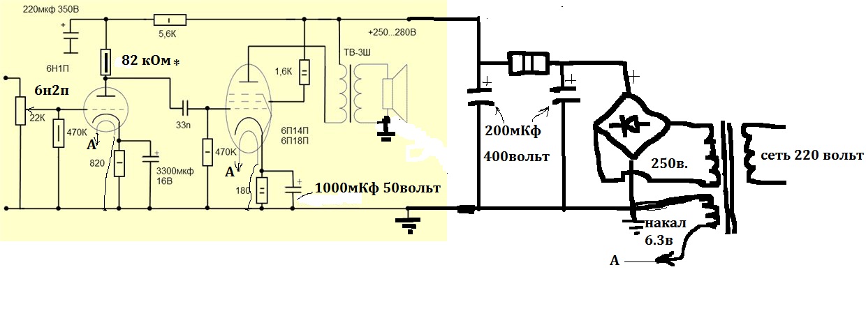

Сообщение alex89 »
Как тут сделать регулятор громкости? Какой нужен переменный резистор?

Сообщение SERYKOS »
можно так
(25.21 КБ) 850 скачиваний
можно это изучить http://lessonradio.narod.ru/tube_amplif ... _start.htm
можно гугл спросить.
В крайнем случае поискать на этом форуме любую схему ламповых усилителей.
хмм..... так все таки, какой из этих вариантов лучше ?
