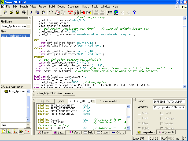

редактор SlickEdit тоже хвалаят
Вот статья что к чему и зачем
http://megajohn.embedders.org/articles/?id=slickedit
вот скачать
http://telesys.ru/wwwboards/mcontrol/21 ... 7481.shtml
Думайте сами, решайте сами ... а вот он-лайн перевод на корявый русский http://translate.ru
