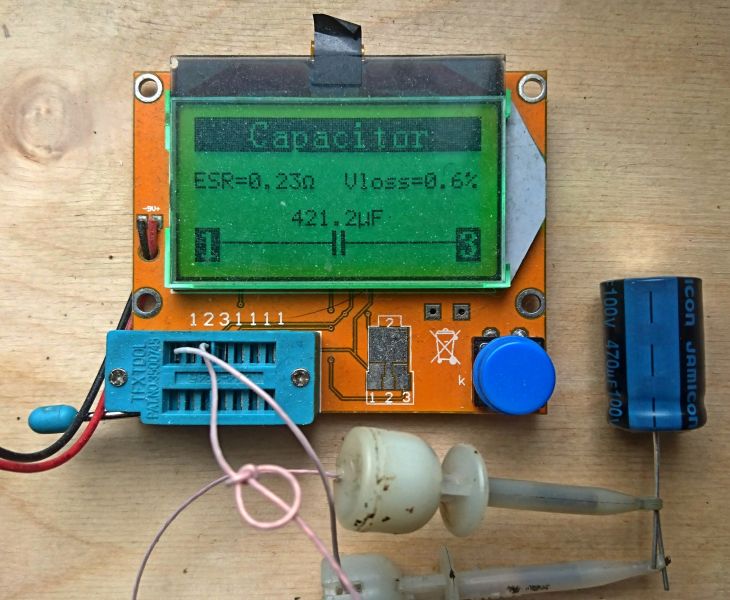

[uquote="AndreyZZ",url="/forum/viewtopic.php?p=4411879#p4411879"]получил кондерики музыкальные для ус Беслика 3.0 , ...470 и 100 , на подходе 4,7 и 3300 чтобы всё было в соответствии с авторской задумкой
IMG-20230506-WA0004.jpg [106.04 KiB][/uquote]
Посмотрел у старенького jamicon(а) ради интереса потери - раза в два поменьше, чем у вашего, типа новенького, типа "Audio"... Фигня конечно, для этого номинала, но осадочек то есть, разводят вас на переобутые дешманские капы, китайские коммунисты :))
Сообщения: 1477
Зарегистрирован: Ср мар 01, 2023 12:56:48
Сообщение AndreyZZ »
не смертельно я развёлся по 15 р за штуку, надеялся на чудо, оно не случилось. грешу ещё на прибор, жду как у вас еср метр , посмотрим.
хуже если бы за больше получить дешман.
если бы наши коммунисты делали, я бы их брал
