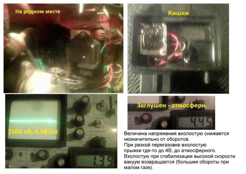

gordei, Обновление будет после НГ. Холодно, хоть и Крым. Расчёт задержки остался от Фдеша, косяки в прошиву 4.2, вроде не пролезли, а работу логики видно сразу + UART в помощь. Я не спец в авто, но , думаю, ДАД должен быть на 1 атм - будет точнее. Ну и из финансовых возможностей. У меня 45.3829 от Газели, там места внутри много, рядом сглаживатель сигнала разместил. Да и не особо дорогой он - 350р по Интернетам. Выходит "квазипостоянный"
сигнал. Разъём на него наверно переделаю, поставлю с компа, те что по питанию, на 4 штыря.. Трубку нашёл пластмассовую Ф5 мм, присобачил пока на ФУМ. ПХВ плющит не по детски..
Хотя можно в ПХВ накидать огрызков полиэтиленовых трубок от ручек - для жёсткости.

gordei, Да не думайте про резиновый переходник, в калибраторе Конфигуратора это корректируется для каждого мотора. А теперь смотрим весёлые картинки...
Там в подписях всё понятно -проверка модифицированного ДАДа по моим постам выше... Осталось что-то сделать с разъёмом...Жесткие трубки не ставьте, пиптик ломается на ура, вклеивал сегодня обратно . Лучше обычную ПХВ, внутрь только накидать обрезков трубок. Значения на фото можно вводить в Конфигуратор, только от напряжения атмосферного брать 90-95 процентов...

Получилось хорошо. Потеплеет посмотрите заметна ли разница по динамике с дад и без него. В качестве шланга можно использовать шланги из обратки, что на форсунках дизельного мотора. Там толстостенные резиновые шланги.
- Сообщения: 371
- Зарегистрирован: Вс фев 11, 2018 09:03:38
Вроде всего-то штук 30 строк добавки кода по вакууму, тем не менее обнаружил уже на моторе небольшую ошибку в нормировании сигнала ДАД с датчика (программная) - увидел, когда начал просматривать регистры в UART. Пока исправляю.ДАДа не было раньше, так что пардоньте...
