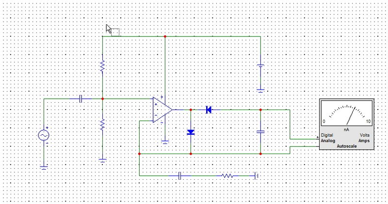

ssc
Сообщения: 24438
Сообщение ssc »
... набросал схемку стрелочного показометра на ОУ - которая и проще, точнее, и вообще не критична к применяемому прибору - ни к сопротивлению рамки, ни току полного отклонения..
